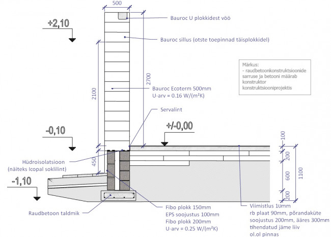

Tervist. Ecoterm 500-st onni ehitamise plaan. Uurin sellise maja jaoks madala lintvundamendi ehitamist (paepinnas). Tootja joonistel (Vund 2.2) üks variant taldmik + edasi Fibo 150 mm + EPS 100 mm + 200 mm Fibo. Kokku 450 mm.
Aga see 150 mm laiusega Fibo on ju 250 mm kõrgusega. Seega kui Fibost teha, siis peaks tegema Fibo 200 mm + EPS 100 mm + Fibo 200 mm. Kokku 500 mm.
Ega see nüüd liiga lai jää? Fassaad plaanis krohvida. Kuidas praktikud teinud on?

Ja miks mõlemal pool ei saa kasutada 150mm plokki?
Ja miks Fibo?
Miks mitte nt CK 140 + 200 EPS + CK 140
Või CK 140 + 150 EPS + CK 190
Või mis iganes kombinatsioon
Aga välja paneks betoonkivi...

pealeht kirjutas: 29 Mär 2025, 22:14 ...
Aga see 150 mm laiusega Fibo on ju 250 mm kõrgusega. ...
Kusjuures õige tähelepanek.
Eks Bauroci "poistel" vananenud info. Fibol oli alguses 150mm ja 100mm plokk ju ka 185mm kõrgusega.
Variant oleks Läti analoog - BBR 150mm plokk, mis peaks olema endiselt kõrgusega 185mm. (5 aastat tagasi igatahes veel oli)
Teine variant oleks kombineeritult 3 rida 16,7mm ehk veidi kõrgema vuugiga 250mm kõrgusega 150 laiusega plokk ühel pool 100mm paksust soojustust ja 4 rida 15 mm vuugiga 185mm kõrgusega ja 200mm laiusega teisel pool.
Sai kunagi seda sama teemat nuputatud ja mudeldatud.

Tänan, kes on viitsinud kaasa mõelda.
Võibolla saab tõesti mõlemal pool 150 mm plokki kasutada..endale tundub veidi vähe, kandvat osa jääb vaid 300 mm. Lisaks, laduda oleks ilmselt vaja 3 rida (so 600 mm), aga 150se plokiga ei mängi seda hästi välja. Maasisse väga ei tahaks lõhkuma hakata.
CK oleks ka tõesti variant, just see 140+150+190. Seda peab kaaluma.
BBR paistab ka nüüd olema 250se kõrgusega, vähemalt kohalik Depo nii näitab..
Kombineeritult 3 rida 150 + 4 rida 200 puhul jällegi see, et vaja oleks 600 mm laduda ja kuidagi tuleks ilmselt omavahel sisemine ja välimine rida müüriankruga siduda..
Aga mis selle 200+100+200 kitsaskohaks tol korral jäi, et see 150+200 kombineeritud variant sai joonistatud? Ikkagi liiga lai?

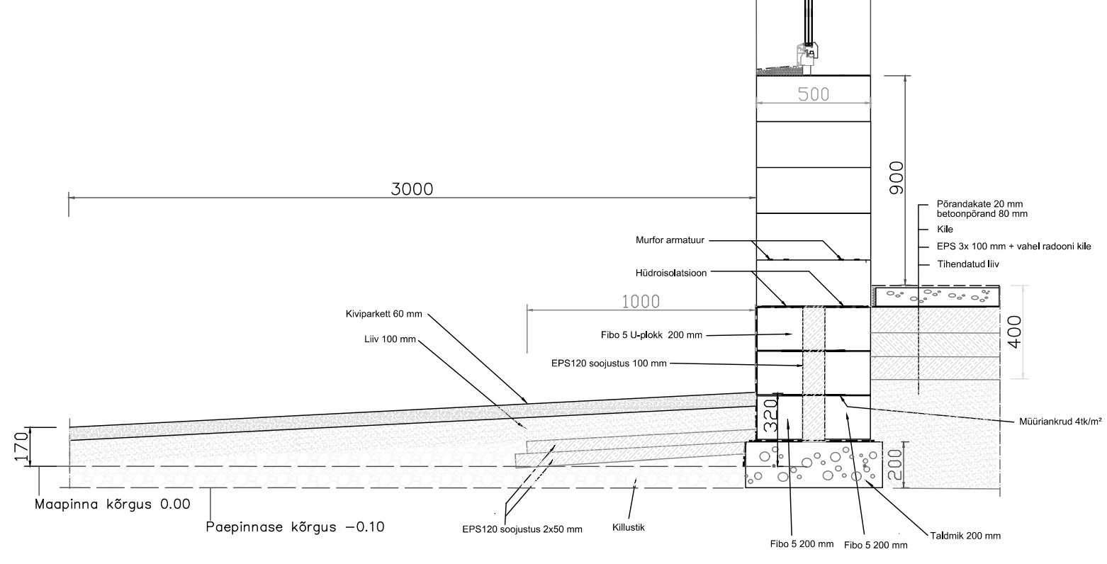

EH.INS. kirjutas: 30 Mär 2025, 15:03 Paepinnas...
Taldmikku selle sõna tähenduses pole vaja
On vajalik pae peale tekitada ca 10 cm paksune "sängituskiht" - armatuur pole vajalik
Paepinnas jah..oma külakooli tarkusest joonistasin väga musta vundamendi visandi (puudu nt ka drenaazh jne). Otse paele "sängituskiht" - selleks kasutaks vormesti vms vormi, mis siis otse paele panna ja täis valada. Eeldatavalt selle pealt parem edasi laduda. Pinnas nii, et 10 cm mulda-räbu ja siis kohe paas. Onn tuleb 10x14 m ja selle pinna peale mahub paeplaadi kõrguste erinevus 10 cm sisse ära. Veidi muidugi muretsen, et sedasi tehes liiga maapinna lähedale jääb see nn taldmik. Ehk tasub ikka nii 20 cm paasi lahti lõhkuda? Ja siis laduda juba neli rida. Hetkel paistab, et kui lõhkuma ei hakka, pean hiljem ümber vundamendi omajagu pinnast tõstma. Oleksin tänulik, kui teadjamad siin näpunäited või oma kogemust jagaksid.

Sängituskihina oligi mõeldud kihti millele hakata laduma
Sokkel peaks "sisse astuma"
Milleks on väljas hor soojustus?
Mida tähendab jääb liiga maapinna lähedale?
Kardad pael külmakerkeid?
Mida on vaja dreenida?
Kui saab maapinda tõsta siis pole allapoole vaja minna / kui ei saa siis tuleb minna
Mis eesmärgil on põranda all 300mm soojustust?
Kas on vesipõrandaküte - kas 80mm plaat on ikka piisav?
Kuidas tagatakse radoonitõkke terviklikkus - nt liitumine muude konstruktsioonidega?
Kas radoonitõkke vajalikkus on kindel?
JNE

EH.INS. kirjutas: 31 Mär 2025, 22:59 Sängituskihina oligi mõeldud kihti millele hakata laduma
JNE
Kuna 200+100+200 variandiga soklit ei saa "sisse astuma", siis see peaks kõik ära ütlema.
Aga horistonaalne soojustus - et külm ligi ei saaks või noh, soe välja ei saaks. Kas reaalselt kasu ka - ei tea - kogemus puudub. Aga kardan külmakerkeid jah. Seetõttu ka võiks kõikvõimalikku niiskust eemale hoida. Kas paepinnase puhul see on teemaks - ei tea - kuulan targemaid. Kas taldmiku all killustik oleks pigem halb kui hea mõte? Olen näinud, et tehakse nii ja naa.
Maapinda on lubatud tõsta max 30 cm, piiranguga et sadeveed naabrerkrundile ei voola.
Põranda all 300 mm soojustust - et soojuskadu viia miinimumini. On kaalutud ka mõtet 250 mm. Hiljem ju juurde ei pane..
Tuleb tõesti vesipõrandaküte, aga põrandaplaadi paksus ei ole veel määratud. 80 mm sai pandud joonisele kui miinimum. Radoonitõkke vajalikkus kindel, mõõdetud kuni 100 kBq/m3. Selles osas kindlasti harin end juurde ja paigaldust ei saa "üle jala" lasta.

kunn24 kirjutas: 01 Apr 2025, 00:30 Põranda all 2 kilekihti jääb mulle arusaamatuks.
Ilmselt mu joonis ei ole kõige parem. Aga mõeldud ikka nii:
Põrandakate
Põrandaplaat
PE kile 0.2 mm
EPS 100 mm
Radoonitõkkekile
EPS 100 mm
EPS 100 mm
Tihend. täide
Radoonitõkkekile asukoht on tuletatud ühe tootja juhendist:
"Radoonitõkkekile tuleb paigaldada kaitstult kahe isolatsioonikihi vahele. Ülemist isolatsioonikihti tuleb kaitsta plastkilega, et takistada betoonivee sattumist isolatsiooniplaatide vahele. Betoonivesi võib kivistuda ja hiljem radoonitõkkekilet kahjustada. Vähemalt 2/3 isolatsioonist tuleb paigutada radoonitõkkekile alla"

Sokli sisseaste kommentaar ei ütle mulle küll midagi...
Täpsemalt ei saa aru miks peab olema 200+100+200
Tee selgeks hor soojustuse paigalduse mõte
Ei näe külmakerke ohtu pael
Milleks paele paekillusik
Soojuskadu oled arvutanud ka?
Arvan, et mitte, sest pole toodud isegi kasutatava EPS-i soojajuhtivust või toodet nt Silver
Seega puudub igasugune arusaam kui palju mõjutab SUMMAARSET soojakadu kui põranda all oleks 200 või 150 vms 300 asemel

EH.INS. kirjutas: 01 Apr 2025, 22:59 Sokli sisseaste kommentaar ei ütle mulle küll midagi...
See 200+100+200 kommentaar tähendas seda, et see variant jääb mul ära.
Hor. soojustuse osas ütlevad tarkpead, et
Vundamendi horisontaalse soojustuse mõte on vähendada hoone vundamendi kaudu toimuvat soojuskadu ning kaitsta konstruktsiooni külmumise ja niiskuse eest. Horisontaalne soojustus paigaldatakse tavaliselt vundamendi alla või selle ümber maapinnaga paralleelselt, et luua barjäär, mis takistab külma maa ja vundamendi vahelist otsest kontakti.
Põhilised eesmärgid on järgmised:
1. Soojuskadude vähendamine: Horisontaalne soojustus aitab hoida hoone sisetemperatuuri stabiilsemana, vähendades soojuse liikumist vundamendist külma pinnasesse, eriti külmemates kliimatingimustes.
2. Külmumise vältimine: See takistab pinnase külmumist vundamendi all ja ümber, mis võiks põhjustada vundamendi liikumist või pragunemist (nn külmakerked).
3. Energiatõhususe suurendamine: Väiksem soojuskadu tähendab väiksemat küttevajadust, mis omakorda vähendab hoone ülalpidamiskulusid.
Mulle tundub eelnev jutt loogiline, aga no mul ei ole ka ehitusalast haridust.
Aga nüüd soojuskaod ja arvutused. Ausaltöeldes ei olnud seda veel teinud ega ka otsustanud kasutatavat EPSi. Väga hea et see küsimus tuli. Tegin siis väikse arvutuse. Mingi pildi saab ette. Kuut oleks selline: seinad 200 mm EPS + 200 mm Fibo, katus 400 mm puistevill, aknad U = 0,8:
1. Lähteandmed
Põrand: 300 mm EPS 100, λ = 0,035.
R = 0,3 / 0,035 = 8,57 m²·K/W → U = 1 / 8,57 ≈ 0,117 W/m²·K, 140 m².
Seinad: U = 0,167 W/m²·K, 140 m².
Katus: U = 0,10 W/m²·K, 140 m².
Aknad: U = 0,8 W/m²·K, 21 m².
ΔT: 26 °C (21 °C sise, -5 °C väline).
Kütteperiood: 4320 tundi.
Küte: Õhk-vesi, COP = 3.
Elektri hind: 0,20 €/kWh. Optimistlik.
Ventilatsioon: 175 m³/h, soojustagastus 70%.
2. Soojuskadu arvutus
Põrand:
Q = 0,117 × 140 × 26 × 4320 = 1 840 723 Wh = 1840,7 kWh.
Seinad:
Q = 0,167 × 140 × 26 × 4320 = 2 624 717 Wh = 2624,7 kWh.
Katus:
Q = 0,10 × 140 × 26 × 4320 = 1 572 480 Wh = 1572,5 kWh.
Aknad:
Q = 0,8 × 21 × 26 × 4320 = 1 886 976 Wh = 1887,0 kWh.
Ventilatsioon:
Q = 0,3 × (0,33 × 175 × 26 × 4320) = 1 946 952 Wh = 1947,0 kWh.
Kokku:
1840,7 + 2624,7 + 1572,5 + 1887,0 + 1947,0 = 9 871,9 kWh.
3. Küttekulu soojuspumbaga
Soojusvajadus: 9 871,9 kWh.
Elektri tarbimine: 9 871,9 / 3 = 3290,6 kWh.
Kulu: 3290,6 × 0,20 = 658,12 € kütteperioodi kohta ehk 109,69 €/kuu.
4. Põranda osakaal
Põranda soojuskadu: 1840,7 kWh.
Kogu soojuskadu: 9 871,9 kWh.
Osakaal: 1840,7 / 9 871,9 ≈ 18,6%.
Põranda elektri tarbimine: 1840,7 / 3 = 613,6 kWh.
Põranda kulu: 613,6 × 0,20 = 122,72 € ehk 20,45 €/kuu.
5. Võrdlus 200 mm EPS-iga
200 mm EPS:
Põranda kadu: 2754,7 kWh, kulu 184 €, osakaal 25,5%, kogu kulu 719 €.
