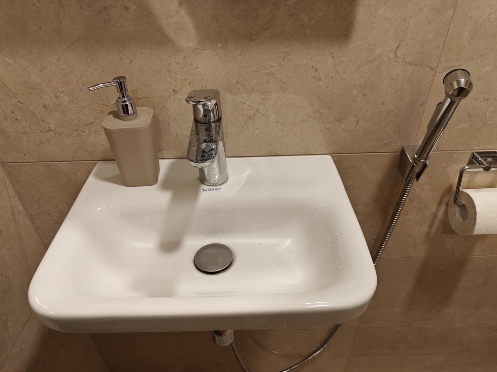

Tervitus! Andke nõu, palun! WCs väike kraanikauss, kus alt tuleb eraldi käsiduši voolik välja, millel eraldi kraani ei ole. Käsiduši otsik hakkas lekkima. Asendasin uue käsiduši ja vooliku komplektiga. Uus samuti lekib ja lisaks on nüüd surve kraanil kraanikaussi lastes kummaline - alguses ei saa vedama, pärast kinni keeramist vajub aeglaselt kinni. Kas siia peaks mingi väga spets muu käsidušš käima?

Kelle toodetud uus on? Oras, Hansgrohe, Gustavsberg omad peaksid küll ilma tilkumata töötama (kogemus olemas)

RainerR kirjutas: 04 Apr 2025, 19:09 Andke nõu, palun! WCs väike kraanikauss, kus alt tuleb eraldi käsiduši voolik välja, millel eraldi kraani ei ole.
Oled kindel, et see on ikka käsidušš? Millise temperatuuriga vett sellest dušist tuleb? Kas ainult külma või annab temperatuuri ka reguleerida? Mõni pilt olemasolevast süsteemist oleks abiks?

Lahjat mürki võttes pakuks et nn tavaline segisti, kui kraani avad tuleb mõlemast kohast vett, nii käsiduzist kui kraanist. Lihtsalt käsiduzil veel omakorda eraldi veel nupp mis laseb vee jooksma.

RainerR kirjutas: 04 Apr 2025, 19:09 ... Käsiduši otsik hakkas lekkima.
Uus samuti lekib ja lisaks on nüüd surve kraanil kraanikaussi lastes kummaline - alguses ei saa vedama, pärast kinni keeramist vajub aeglaselt kinni. ...
Kraani segisti sõel, jooksutoru otsas on umbes.

kaimagk kirjutas: 04 Apr 2025, 20:18 Lahjat mürki võttes pakuks et nn tavaline segisti, kui kraani avad tuleb mõlemast kohast vett, nii käsiduzist kui kraanist. Lihtsalt käsiduzil veel omakorda eraldi veel nupp mis laseb vee jooksma.
Mind natuke häiris teema algataja esimeses postituses olevas lauses mõningad mainitud nüansid, kus ta väidab, et
RainerR kirjutas: 04 Apr 2025, 19:09 Tervitus! Andke nõu, palun! WCs väike kraanikauss, kus alt tuleb eraldi käsiduši voolik välja, millel eraldi kraani ei ole.
Ma lihtsalt ei ole sattunud veel kraaniga ühendatud käsidušile, kus sooja ja külma vee segamine oleks toimunud enne kraani segistit.

Süsteem selline

Urmas kirjutas: 04 Apr 2025, 22:03
Võib-olla nn bideedušš, kraanist tuleb vett, mille temp saab sobivaks eelseadistada väikse hoova abil. Duššikäepidemel on link, kui seda vajutada, siis hakkab duššist tulema ja kraanist enam mitte. Kui link lahti lasta, siis tuleb jälle kraanist.

Probleem ei ole temperatuuris. Temperatuur tuleb kraanikausi kraanist. Käsiduši peale lülitab, kui käsiduši päästikule vajutada. Probleem on lekkimine ja surve anomaalia. Vana käsidušš hakkas lekkimima. Pärast vahetamist uus samuti lekib ja lisaks on nüüd surve kraanil kraanikaussi lastes kummaline - alguses ei saa vedama, pärast kinni keeramist vajub aeglaselt kinni.

Ping juba vastas ju - ummistus. Tee sõelad puhtaks.

A23 kirjutas: 04 Apr 2025, 23:10 Võib-olla nn bideedušš, kraanist tuleb vett, mille temp saab sobivaks eelseadistada väikse hoova abil. Duššikäepidemel on link, kui seda vajutada, siis hakkab duššist tulema ja kraanist enam mitte. Kui link lahti lasta, siis tuleb jälle kraanist.
Ma olen ajast ikka väga maha jäänud, sest tõesti siiani ei olnud sattunud peale süsteemile, kus bideedušist saab temperatuuri reguleerida. :blush:
Vaatasin seda viimast alumist pilti kraanikausi alusest ja ka ülemist nn käsidušist, kuid ei suutnud piltide pealt tuvastada ühtegi väikest hooba. Ülemisel pildil kraanist vasakul on vist seebidosaator ja selle kangi liigutamine sooja vett nagu ei anna. ;)

Urmas kirjutas: 05 Apr 2025, 00:00
Mul on WC's Orase kontaktivaba, sellel on väike temperatuuriseade hoovake küljel. Teemaalgataja pildil on mehaaniline, seal pannakse temp paika segisti enda hoovast. Aga toimivad samamoodi, kui duššikäepideme nuppu vajutada, siis vasturõhu muutumise mõjul lülitub segistis klapp ümber ja suunab vee käsidušši. See sisemine klapp võib ka tuksis olla, sel juhul oleks lihtsam kogu komplekt välja vahetada.
