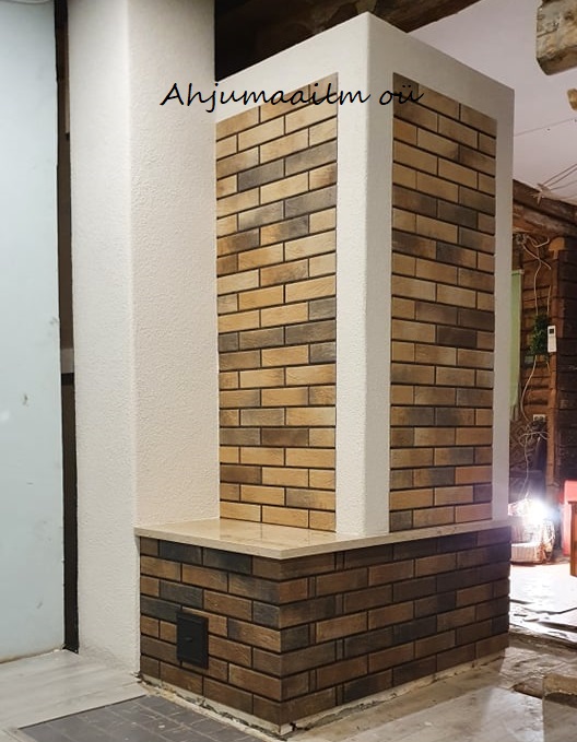

Disainist on vähe räägitud. Aga mis kividega on tegemist selle ahju viimistluses, seinas ja soepingil?
Kuidas hindate?

Tavalugeja kirjutas: 15 Sept 2021, 10:18 Disainist on vähe räägitud. Aga mis kividega on tegemist selle ahju viimistluses, seinas ja soepingil?
Kuidas hindate?
Kui ei ole kivi, siis keraamiline plaat? Muidu omapärane.

Tellisplaat

Soepingi kivijaotuses klibakad?
Toonierinevus ülemise ja alumise osa vahel?
Tglt. kassi värv ei pidanudki oluline olema, tähtis pidi miski muu olema.
