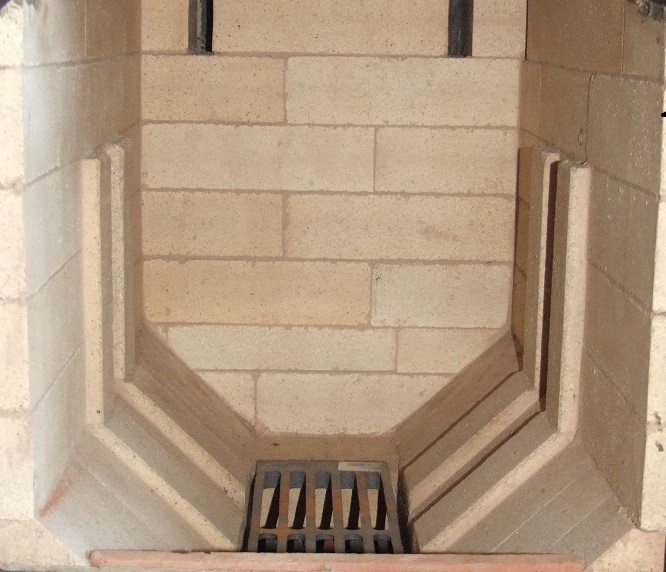

Pilt küll ilus, sellise õnge olekski läinud, aga tänu Hiiu ja Pika postitustele sain piduri peale!
Nagu ülaltpoolt ilmneb, siis vinguprobleemi juurpõhjus seisneb selles, et restkolde sissetõmbeava ei ole hermeetiliselt suletav, jääkpõlemise gaasid ajavad sealtkaudu tuppa.

A23 kirjutas: 21 Apr 2025, 08:28 Pilt küll ilus, sellise õnge olekski läinud, aga tänu Hiiu ja Pika postitustele sain piduri peale!
Olen mõlemat tüüpi kollet kasutanud. Mitte küll põhiküttena aga see-eest aastaid. Su järeldus on pehmelt öeldes naiivne. Meeletu andmekogumi pealt tehtud kah.

Tegin siis katse. Koukisin enne süütamist kogu tuha alt välja, restil põletasin kõik kuivad lehtpuud olematuks. Lasin 10min seista. Siiber kinni, ving toas, mõistus otsas. :banghead:
Mu umbkoldega ahjus võin ukse lahti ka jätta, pärast siibri sulgemist, kui pool ahju on vana tuhka ja värskeid süsa täis, mingit vingu pole....
Postitusi: 3750
On tänatud: 96 korda
Re: Üldine teema ahiküttest.
Hiid kirjutas: 21 Apr 2025, 21:05 Lasin 10min seista. Siiber kinni, ving toas, mõistus otsas. :banghead:
Siiber on liiga tihe, ahjus tekib jääkgaasidest ülerõhk ja pressib tuppa. Asenda pöördsiiber lükandsiibriuga.
