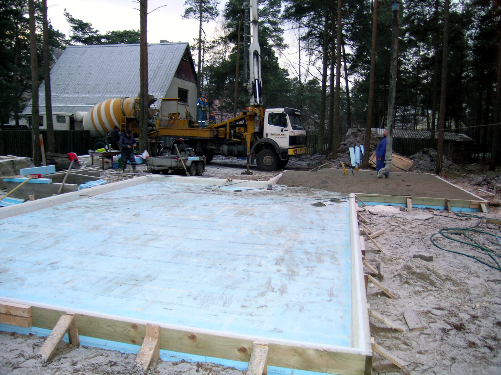

Postitusi: 4687
On tänanud: 50 korda
On tänatud: 159 korda
Re: Praod plaatvundamendis
Plaat XPS-il ilma sarruste, ribide ja antud plaat ilma kütteta (see läks teise õhukese (ca 7 cm) kihina teisele XPS-ile pärast maja valmimist suvel). Panin valamise hetkest, et ma sarruste puudumise osas ei luiska, va 4 sarrust küll said kitsasse kohta valamisel ajal sisse visatud. Plaadi paksus 18 cm, peal 2x puitmaja. Samad prussid, mis saalungiks, läksid hiljem müürilattideks. Valatud dets 2005, seega praegu pea 20 a.

Nagu näeme, siis siin juhendis on räägitud xps-ist, mis läheb plaadi alla. Ei ole juttu eksootilistest materjalidest, millele viitas EH.Ins. Need eksootilised materjalid on ka kõvasti kallimad, kui tavapärased ja seetõttu läheks kogu kokkuhoid madalvundamendi ehitamisel kaduma, kui eksootilise soojustuse peale liialt palju raha kulutada.
Seega võime väita, et EH.Ins ei süvenenud juhendisse ja süüdistas hoopis mind, et ma ei saa millestki aru.
Näiteks selline EH.INsi väide:
Kus on siin EPS või XPS???
näitab, et ei ole üldse mitte süvenenud juhendisse. Isegi joonist lk10 ei ole vaadanud.
Seejärel tekkis küsimus:
unheated buildings
ütleb midagi???
Mina vastasin, et mul on lihtsam panna soojustus kohe plaadi alla. Ja ma ei näe vahet selles mõttes, kas on köetud või kütmata hoone. Kui on kütmata hoonel lubatud panna soojustus plaadi alla, siis miks ei tohiks seda teha ka köetud hoone puhul. Hoonete massid ei tohiks nii palju erineda ahjude , soojustuse jms arvelt, et tekiks oht, et köetud hoone oleks niipalju raskem, et xps ei kannataks enam välja seda massi.
Seejärel selline väide:
Kas
gravel or other non-frost susceptible base
ütleb midagi???
Oleks justkui vihje, et plaat on mittekülmakerkelisel pinnal. Aga jällegi vist ei olnud EH.INs süvenenud, et selle killupadja paksus oli ainult 6 tolli ehk 15 cm. See aga iseenesest ei taga külmakerkekindlust. Külmakerkekindluse tagaks külmumissügavuseni väljavahetatud killupadi, mis oleks vähemalt ca 1,5m paks, mitte 15 cm.
Sa ikka kontekstist saad aru???
Ma nimelt tõin välja juhendist ka "teised ehitus meetodid", millega külmakerke vastu võideldakse:
Tsitaat juhendist:
In northern U.S. climates, builders mitigate the effects of frost heave by constructing homes with
basements, slabs, or crawlspaces with perimeter footings below the frost line. Other construction
methods include:
Piles or caissons extending below the frost-line
Mat or reinforced structural slab foundations to resist heave
Non-frost susceptible fills and drainage
Adjustable foundation supports
Kuna siin on xps-i talla alla panemise vastuseis kõrgemal tasemel ekspertide seas päris tugev, siis tekkis mul õigustatud huvi, et mis võiks olla alternatiivsed lahendused ja kuna teemaks on plaatvundament, siis noppisingi välja "Mat or reinforced structural slab foundations to resist heave".
Minu arusaamist mööda on siis tegemist plaatvundamentidega, mis ei "karda" külmakerget ja on võimelised sellele vastu pidama. Minu küsimus oligi, et mis on umbkaudsed mõõtmed, plaadi paksus, et see nii ka oleks. Mind lihtsalt huvitab selline lahendus, sest pole varem kohanud ei siin foorumis ega mujal, kes sarnaselt oleks asja lahendanud.
Miks EH.Ins mind sellepärast nahutab, aru ma ei saa. Minu arust on juhendist nii kirjas, et on võimalik ehitada "Mat or reinforced structural slab foundations to resist heave".
Näiteks - koorin mulle, vean kildu augu peaaegu kõrini täis ja valan paksu armeeritud plaadi. Ja selle peale ehitan aerocist seinad. Põrandasoojustuse panen plaadi peale ja sellele omakorda betoonpõrand.

Aga mille üle me siis vaidleme - ma räägin ju sisult samast asjast
Piirfeldi ja Su arvates plaatvundamendi alla soojustus ei käi. Minuteada kunn pani plaadi alla soojustust.

Jälgin ka siinset arutelu, kõrvaltvaataja mulje järgi jauramise jutupunktid ei ole edenenud..
* insenerid - EPS ei sobi vundamentide alla sest ei ole teada surveroome ehk pikaajaline toimivus koormatuna
* insenerid - vundamente saab edukalt rajada ilma kandva pinnase ja vundamendi vahelise soojustuseta
* praktikud - vundamente toetatakse soojustusplaatidele laialdaselt sh EPS-ile, nii meil kui mujal, juba aastakümneid ning ei ole näha-kuulda probleeme kandvusega ega muuga
Kas küsimus selles, et insenerid tahavad toetuda numbritele materjali valikul, kus miski materjal on uuritud, katsetadud ja lõpuks dokumentaalselt sertifitseeritud omadustega, mis võimaldab kindlusega seda kasutada.
Mida üldse EPS-iga plaatvundamendi all aja jooksul juhtuda saab, plaatvundamendi idee järgi peaks koormus plaadi all olema ühtlane, ehk EPS saama ühtlast koormust ehk ka vajumine ühtlane. Eeldused, kus kuskil plaadi nurgas vajub rohkem ei tundu loogiline, sel juhul oleks sama mure ka pinnasele toetatud plaatvundamendiga.
Kui EPS ajas ei ole püsiv ja nt esimesel ekspluatatsiooni aastal vajub 3mm edaspidi aeglustuvas tempos nt 1mm kümnendis - mida see põhjustaks, kui vajumine on ühtlane kas soojustus kaotab oma omadusi, seda saaks kompenseerida ennetavalt paksema soojustusega nt 50mm lisaks.
Probleemid võivad tekkida kommunikatsiooniläbiviikudega kui need on jäigalt kandekonstruksiooniga ühendatud, praktikas seda vist välditakse nagunii ja väiksed liikumised ei tarvitse ka tagajärgi tekitada.
