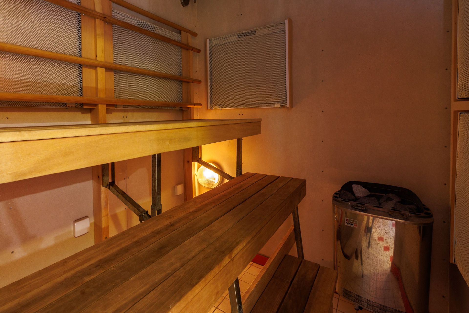

Panen siia närimiseks ühe valmis ja väga hästi toimiva leiliruumi pildi, kus puudub foolium ja seinalaudis ning kõik kes esimest korda näevad küsivad, et: "miks saun valmis ei ole?".
See on minu projekteeritud ja ehitatud "3 ühes" infrapuna-, auru- ja leilisaun kus saab distantspuldist seada soovitavat temperatuuri ja õhuniiskust ning ühe saunatamisega saab järjest kõiki režiime proovida.
+80C leilitemperatuuri saavutab 1/3 tunniga, tarvitades selleks ca 3kWh elektrit.
Lava on ühe liigutusega seinale volditav, et oleks alt kergem koristada.

Kui leili visdkad siis on väga kõrge niiskus... aurutõke on igati kohane
