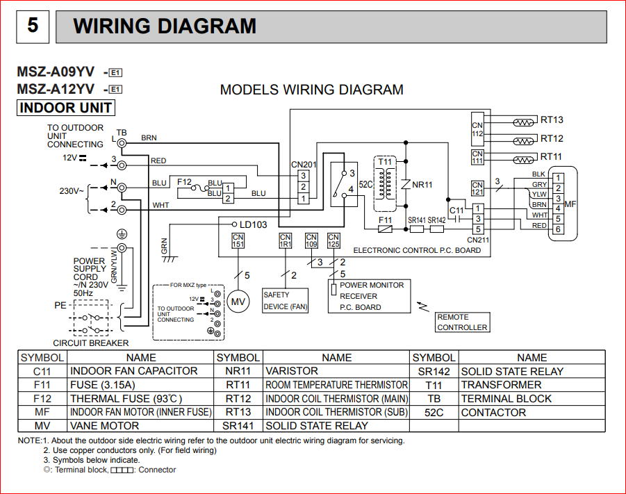

Eriarvamus. Alles oli 1 Daikin Perfera paigaldus, mida nägin lähedalt (ise ei teinud). Toide kõigepealt siseosale ja sealt edasi välisosale. Vastasel korral tulnuks seina teha kaabli jaoks 2 auku, 2 kõri ja vedada kaableid paralleelselt edasi- tagasi (lollus). Kui silmad lahti ringi käid, siis välisosal 2 kaablit eriti ei näe. Tehakse nii nagu on optimaalne teha. Mingit reeglit ei ole, nagu väidad ja alguses üritasid isegi kindlas kõneviisis postuleerida. Igaks juhuks tuleb alati enne paigaldust lugeda seadme juhendit ja ka sellest lähtuda. Eriti kehtib see vanemate seadmete puhul, kus 1 osa (kas sise või välis) toide lülitatakse releega läbi teise osa.

Suht vana (vbl 10 ...15 a) Mitsubishi Heavy Industries pump. Ühest valgustuse harutoosist läheb kaabel siseossa, välisosa kaabelduse paiknemist ei jõudnud veel vaadata.

Re: Pinisev lülit
Skeem 1-st Mitsu juhendist, mis kohe näppu juhtus. Seal lülitakase välisosa toidet läbi siseosa.

Midagi taolist siis, mõnel nädalavahetusel vaja üles panna.
