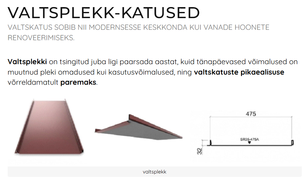

A23 kirjutas: 08 Aug 2025, 16:05 Saan nii aru, et valtsplekkkatuse all mõeldakse katust, kus paanide ühenduskohad katusel päriselt kokku valtsitakse, näiteks: https://www.youtube.com/shorts/P_2aXUq_nN0.
Klassikul vist ainult pealt muljutakse ja hoiab elastsusjõul koos
See video valtsi koostamise lõppetapist vaid. Üldiselt Googel aitab palju edasi ja on ääretult nõme hakata oma 0-teadmisi arendama teise inimese teemat täis trollides. Viimane su küsimuse kohane jutt ja kui vaja tee uus teema. https://www.toode.ee/klassikaline-valts ... e-klassik/
Teemaalgataja sai vajaliku info proffidelt juba mitu postitust tagasi - paari võimaliku läbimineva tilga pärast ei pea kuurikatuse puhul põdema.
Vahemärkuseks, omal ka üks sarnane olematu katusekaldega kuur, peal harva sammuga trapetsprofiil plekk, paan täies ulatuses, 6m, tihenditega kruvid läbi profiili "harja", mäletamist mööda vastavalt juhendile. Algselt sai autode hoidmiseks tehtud, nüüd erinevat kola täis, ei ole kusagilt läbijooksmist märganud. Kondentsvett pärlendamas võib aeg-ajalt näha, aga ladustatavatel asjadel mingeid veekahjustusi pole täheldanud.
Minu eelmine postitus oli otseselt seotud Sinu 08.08 15:30 toodud Katusemeistri lingiga. Minu arust see seal siiski ei ole valtsplekk-katuse plekk, pigem sarnaneb hoopis klassik profiilile. Valtsplekk-katuse valtsimisel tekib mittelahtivõetav liide. Aga võin ka eksida, kui terminoloogiat on "arendatud" ja lingil toodud plekist tehtud katus ongi siis valtsplekkatus.
Edit. Su hiljem toodud toode.ee lingil on pigem nii nagu olen siiani aru saanud.
