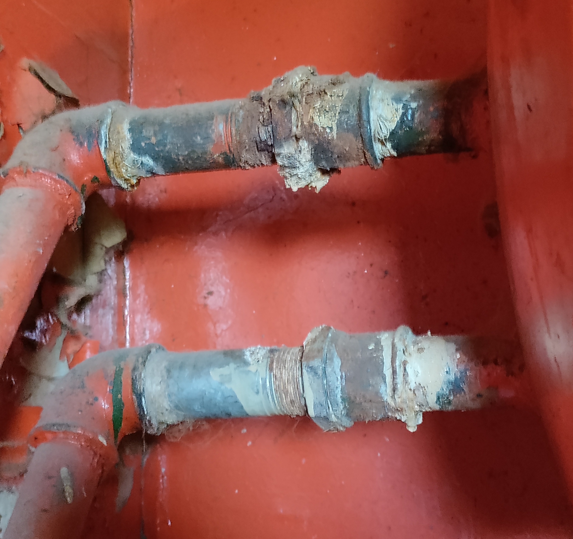

Tervist. Kas on selliseid vanu ühendusi ka kuskilt saada või kuidas need vahejupid ühendaksite uute vastu. Kas mingid kontramutrid ja värgid ainus lahendus või on ka lihtsamaid variante. Tegu siis kahe toruga mis tulevad puukütte pliidi alt boilerisse. Tänud

Põlvedest kuni boileri torudeni osa siis

Kõiki pildil olevaid uuemad mutrid on vabamüügis täiesti olemas või asendada ka nn "ameerika mutriga". https://www.google.com/search?q=ameerik ... e&ie=UTF-8

Iga santehnika või ehituspood müüb.
Targem muidugi ei ürita 1:1 asendada vaid kasutab ümbertegemiseks tänapäevaseid lahendusi. Loodan, et küsija ei ürita vabaringlust, seal jah alupex ei ole hea.

Puuküttega pliidi/katla külge küll alupexi panna ei tasuks.Kalvis kirjutas: 26 Aug 2025, 14:40 Loodan, et küsija ei ürita vabaringlust, seal jah alupex ei ole hea.

Ülemine liidetest ju puhta puruks ja pudiks roostetanud.
