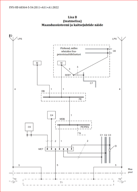

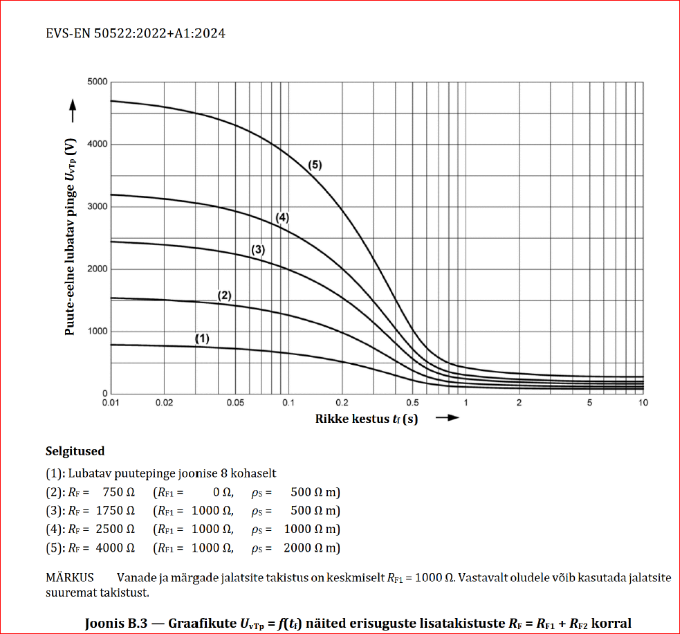

Kui TV skeeme vaadata, siis on nad joonistanud konsooli külge oma trassi tähistamise märketraadi ja toodud sinna eesmärgil, et trassi raalimiseks lastakse sinna generaatori pinge või siis kurjad keeled rääkisid :grin: , et kui toru jommis peaga paigaldatud maapinnast 0,5 m sügavusele, ära jäätub- saab traati voolu lasta (teine ots on maakraani kape all) ja üles sussitada. Ehk otsiti mingit usutavat seletust sellele traadi mahapaneku andekusele.
Pealgi TV lubab selleks kasutada 2,5 mm2 juhet, kuid sama standard (60364 5-54) käsib kaitsmata PÜ juhiks min 4 mm2. Kuid lühidalt, kui pole keeruline ühendada, ühendage seal kõik kokku, mis aga võivad elektrit juhtida ja mida vaid tahtmist "võrku" mässida, kuid ma ei usu, et keegi järelevaataja nõudma tuleb, kui pinge ei tule sisse mööda metalseid torusid. Kuid särtsu saab madalpinges vaid siis, kui erineva pingega asjad on puuteulatuses (alla 2,5 m) ja juhivad piisavalt.

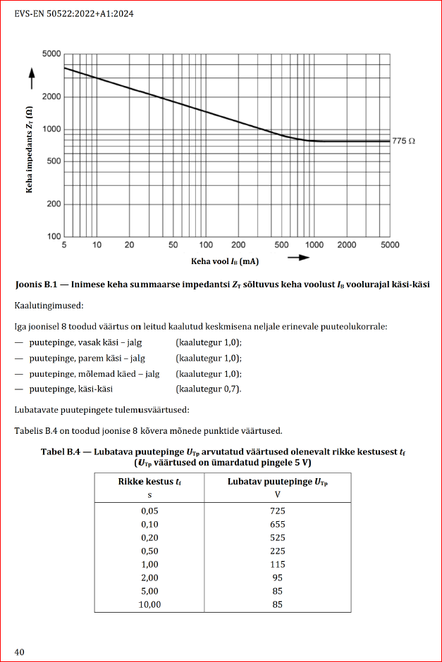

Lisaks, kõrgepingestandardid sätestavad lubatud puutepingeks paljaste jalgade ja kätega kuni 80 V ja seda kestusega üle 10 s. Kui on tavalised jalanõud jne (variandid erinevate takistustega), võib puuteeelne pinge paariks sekundiks minna ka üle 300 V. Kui vaja, võin diagrammi siia postitada. Madalpinge oma kuni 50 V. Vannitubadel ja basseinidel on oma reeglid, need erinevad.
Kui probleem TV jaoks akuutne, on olemas isikukaitsevahendid (botikud, kindad, jne).
Ja kui tõesti on oht boilerist, siis on ülimalt jabur, kui puuteulatuses on 0 ja 1. klassi seadmed, maandused, PÜ- see on lausa keelatud. Ehk kui boiler on PÜ-ga ühendamata, ei tohi selle juures ka muid asju PÜ-ga ühendada. Alustada tuleb siiski õigest otsast. Pingealtis asi on seal boiler, mitte veemõõtja. Maandamise skeem: pingealtid juhtivad osad (need, millesse läheb elektrikaabel) ja siis vajadusel kõrvalised juhtivad ja mitte mingil juhul puuteulatuses vastupidi. Vajadus võib näiteks tekkida, kui seal peal on pingestatud kaablid jms.

kunn24 kirjutas: 29 Aug 2025, 21:26 kõrgepingestandardid sätestavad lubatud puutepingeks paljaste jalgade ja kätega kuni 80 V ja seda kestusega üle 10 s. Kui on tavalised jalanõud jne (variandid erinevate takistustega), võib puutepinge paariks sekundiks minna ka üle 300 V. Kui vaja, võin diagrammi siia postitada
Võiksid küll postitada siia.

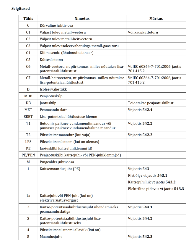

3. Sul on osaliselt õigus (LPÜ-d võib kruttida ka PÜ-ga ühendatud seadme külge või nende vahele), kuid kuidagi vastasin Madise tekitatud poleemikale, sest kuskilt ta tõmbas välja, et veemõõtjate vahetajate elu olevat ülimalt riskantne. Tsiteerin: "Veemõõtjat vahetav tehnik ei pea saama sirakat seetõttu, et kliendi boiler lekib voolu korpusesse."
Seda saab ta vaid olla juhul, kui kaitsejuht on boileril lahti (sisuliselt 0-klassi tarbija). Sa võid ju siia lisada oma nägemuse, kuidas konsooli maandamine seda lahendab eeldusel, et väljast külge tuleb isoleeritud toru. Konsooli koos veemõõtjaga võib lugeda selle toru jätkuosaks. Puutepinge osas parandasin oma teksti, asendades selle "puuteeelse pingega". Samas tasub tähele panna (vt viimast pilti), et puute-eelne pinge ongi see, mis on seadmel teise juhtiva asja või maapinna suhtes.

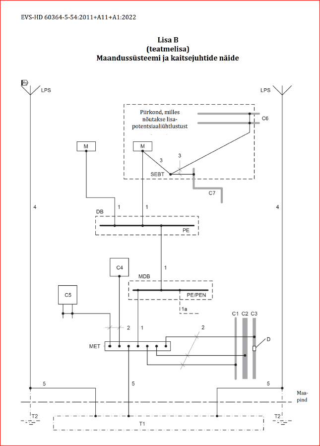

Lisan tüüpmaandusskeemi, kus on LPÜ-ga (joonisel üleval) VAID SISENEVAD METALLTORUD (ka kanalisatsioon võib minna selle alla) ja seda ka vaid 7-701 alusel ehk vannitoad ja duššid. Veemõõtja tavaliselt vannitoas ei asu. Kui asub, siis ka 7-701 jutt. Täpsemalt on kõrvaliste juhtivate osade LPÜ-ga ühendamine kirjutatud lahti hoopis 7-702 Ujumisbasseinid ja purskkaevud ja ka seal on paljud metallosad jäetud "õhku" ja seda ka tsoonides 0 ja 1.

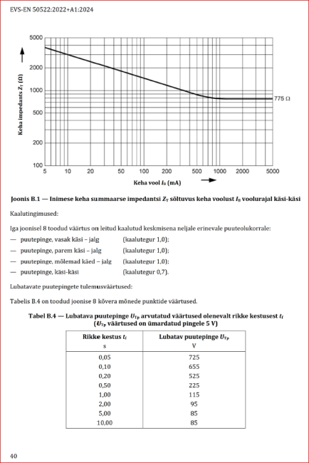

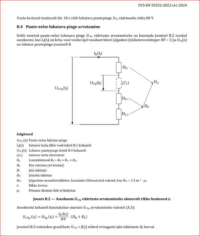

2. Puuteeelne- ja puutepinged:

kunn24 kirjutas: 08 Sept 2025, 15:12 Kas sinu väide on, veemõtja konsooli lyhike metallist torujupp alanab kindlalt vee pinge alla 12V?
Ei, minu ainus väide on, et PÜ-ga ühendatud konsooli/veemõõtja pinge maa suhtes on 0V ja see on just see, mida veemõõtjat vahetavale tehnikule turvatundeks vaja on.
Sa saad ise arvutuskäike oma 12V (mitte küll asjasse mittepuutuvale) teemale välja pakkuda.
Viimati muutis juhtmepunt, 08 Sept 2025, 15:41, muudetud 1 kord kokku.
Postitusi: 4679
On tänanud: 50 korda
On tänatud: 158 korda
Re: veemõõtja maandamine, kas vajalik?
Ma oma arutluskäigud panin ja väidan veel kord, kui rikkis, vett pingestav boiler võib pidevalt olla võrgus, siis see lahendus on veemõõtja vahetaja jaoks ohtlikum. Rohkem ei näe mõtet seda juttu jätkata.
