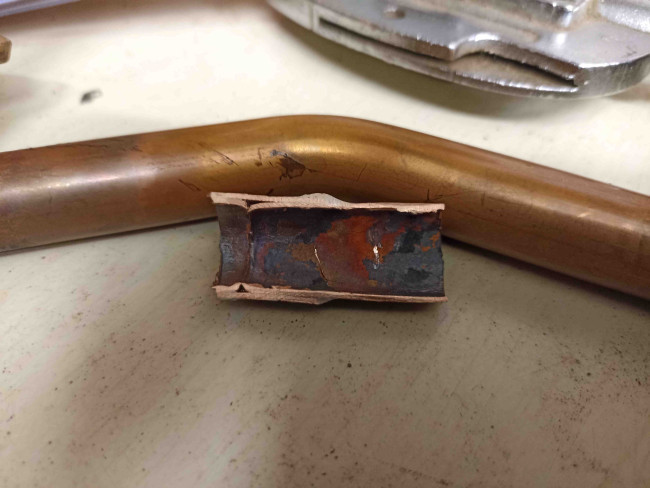

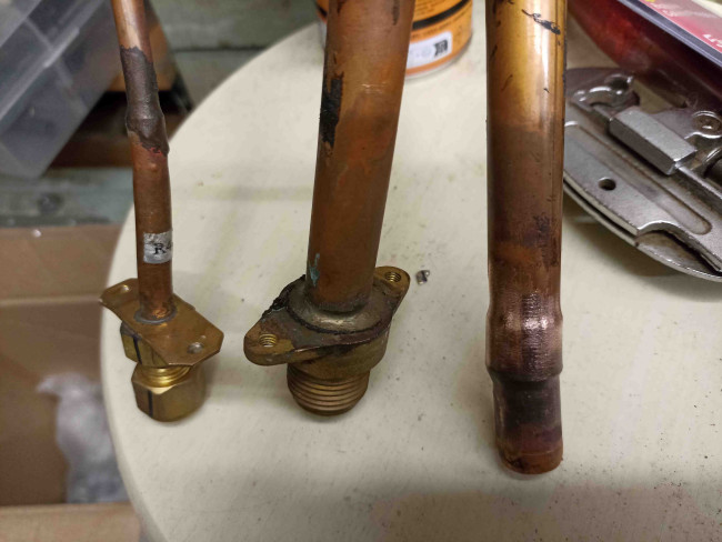

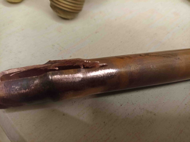

Tahaks jõuda sellise tulemuseni nagu alloleval pildil.
Avasin enda jaoks ideaalse kõvajoodise "karu kõhu".
No ja nüüd minu tehtu vaade "karu kõhtu". :blush:

Kui torud seest ära tagituvad, siis külmatehnika torude jootmiseks ei kõlba. Nii, et leiuta edasi. 1 variant on lasta lämmastik torru.
Tinutamisega ei jää liide sugugi nõrk. Eelduseks on korralikult puhtaks nühitud detailid ja detailide piisav ülessoojendus, et tina pindpinevusega vahesse imbuks. Kohe, kui temperatuur on saavutatud, tuleb lasta tina koos räbustiga liitesse, sest vask hakkab kohe oksüdeeruma. Nii, et kuumutamine peab olema kiire. Joodise kristalliseerumise faasis ei tohi liidet liigutada, tekib urbne, nn külmjoodis.
Hõbedajoodiseid on ka.

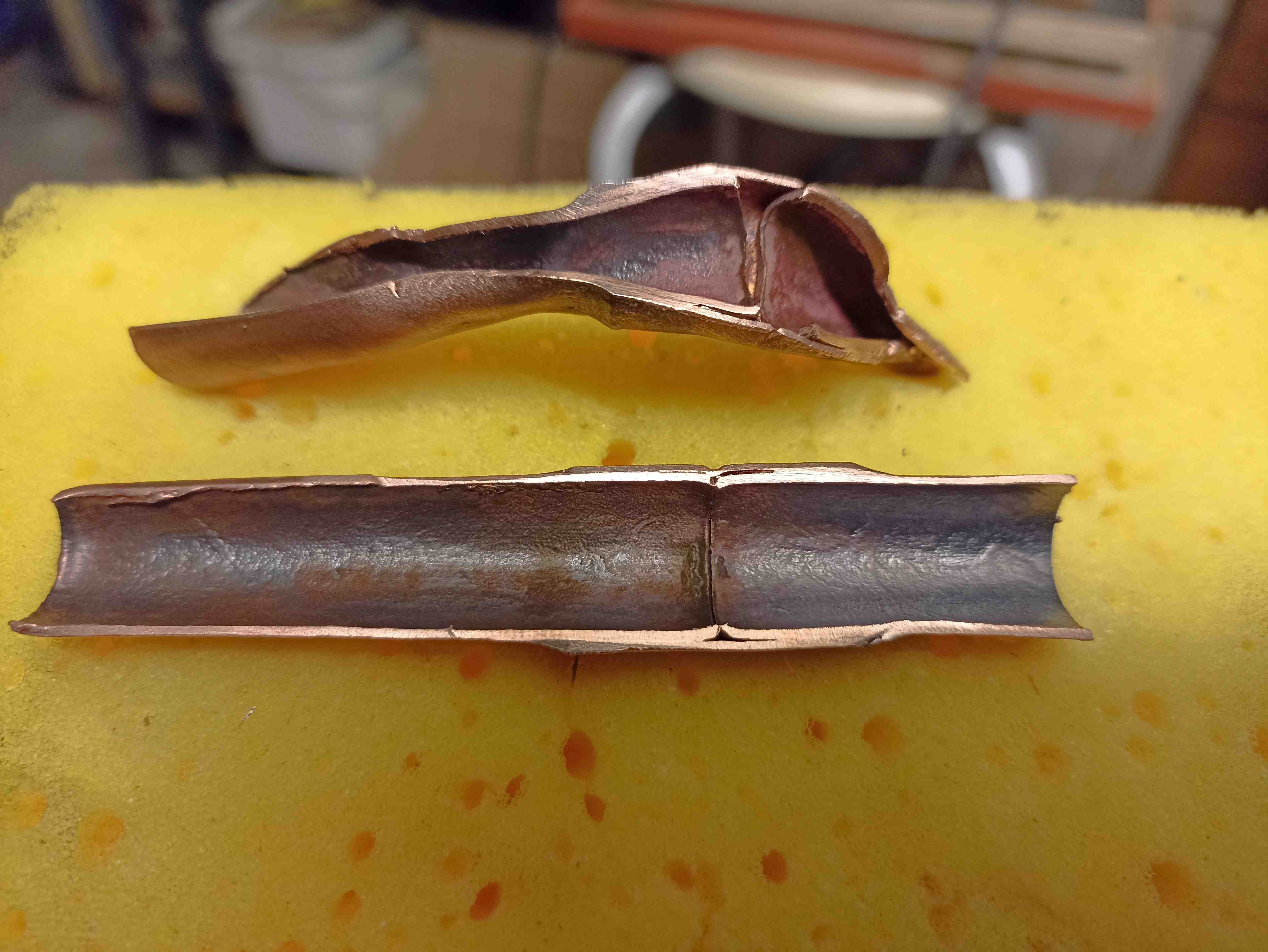

Hakkab vaikselt looma. Igatahes joodis ei allunud ei kurenokkade ega kruustangide vahel lammutusele.

Ikka on läbijootmata kohad, mille puhul sa kutsetunnistust ei saa. Lisaks põletad toru materjali, mis on lubamatu. Ehk otsi madalamatemperatuurilist joodist (joodise temperatuur peab olema madalam) ja korralikku räbustit, et kõik praod oleksid joodetud.
http://www.weldest.ee/keevitusmaterjalid/joodised/

kunn24 kirjutas: 28 Sept 2025, 17:30 Ikka on läbijootmata kohad, mille puhul sa kutsetunnistust ei saa.
Oh, ära muretse, teenusena vase jootmist pakkuma ei kavatse hakata ja mind see joodise kvaliteet rahuldab. ;)
kunn24 kirjutas: 28 Sept 2025, 17:30 Lisaks põletad toru materjali, mis on lubamatu.
Eeh, kui sa mõtled, et seestpoolt on must, siis eelnevalt olen kirjutanud, et kasutan kogemuste omandamiseks vana vasktoru, mis kasutusel olnud vähemalt 15 aastat ja sellisest ei saagi eeldada, et oleks haljas. Muhvid olid uued ja torud puhastasin väljaspoolt enne jootmist ikka haljaks.
kunn24 kirjutas: 28 Sept 2025, 17:30 Ehk otsi madalamatemperatuurilist joodist (joodise temperatuur peab olema madalam) ja korralikku räbustit, et kõik praod oleksid joodetud.
Eks proovin kindlasti ka madalamatemperatuurilist joodist, kuid praeguse täitejoodise(Rolot 607) paki peal olevas tooteinfos on kirjutatud, et vask-vask ühenduse puhul räbusti ei ole vajalik ja vask-messing ühenduse puhul räbusti kasutamine vajalik.
