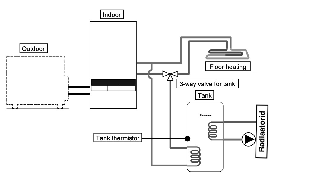

Enamasti on vastus, et nii ei tehta, nemad ka ei tee. Kui tahad, müüme kõik vajaliku, aga ise pead tegema.
Kui küsin, et miks või milles asi on, siis vastuseks jääbki, et "nii ei tehta", nemad teevad segusõlmega.
Tegelikult on see enam-vähem otse Panasonicu manualist võetud pilt, selle erinevusega, et võtan boilerist teise spiraaliga radikate kütte.

Eks sooja vee tünnist saab soojusvahetiga ikka soojusenergiat võtta, selle vastu ei vaidle ilmselt keegi. Ega mul (nagu ka müügimeestel, kes ütlevad, et nii ei tehta) pole põhjapainevaid andmeid millele tuginedes väita, et nii ei tehta. Oletada aga võin küll, et lahendamisele kuuluvad järgmised juhtfunktsioonide probleemkohad:rye kirjutas: 10 Sept 2025, 17:51 Olen nüüd käinud alloleva joonisega mõne soojuspumba müüja/paigaldaja juures, et tahan sellist lahendust.
1) küttekõver tarbeveel puudub - pead kas manuaalselt koguaeg timmima või teed alati liiga kuuma vett (viimasel juhul pole ju pointi, sest esialgne eesmärk oli ju pumba efektiivsusest viimast võtta)
2) Radiaatorite küttevajadus, paagi suurus, peale ja tagasivoolu temp - kui südatalvel radikad huugavad ja tarbevesi külmaks minna ei tohi, ei pruugi tekkida hetke kus pumbal oleks aega põrandaid kütta.

Nagu ennist sai välja käidud, kahetsoonilise funktsionaalsusega pump teeb sinu eest siiski mõistliku optimeerimise ära:nexus4 kirjutas: 10 Sept 2025, 20:16Eks sooja vee tünnist saab soojusvahetiga ikka soojusenergiat võtta, selle vastu ei vaidle ilmselt keegi. Ega mul (nagu ka müügimeestel, kes ütlevad, et nii ei tehta) pole põhjapainevaid andmeid millele tuginedes väita, et nii ei tehta. Oletada aga võin küll, et lahendamisele kuuluvad järgmised juhtfunktsioonide probleemkohad:rye kirjutas: 10 Sept 2025, 17:51 Olen nüüd käinud alloleva joonisega mõne soojuspumba müüja/paigaldaja juures, et tahan sellist lahendust.
A)Kui mõlemad küttekehad vajavad samal ajal energiat, siis toimub segamine.
B)Kui radikate kontuur hetkel kütmist ei vaja, pealevoolu temp lähtub põranda küttevajadusest
C)Kui põrandakütte kontuur hetkel kütmist ei vaja, pealevoolu temp lähtub radika küttevajadusest

Kardan, et A) oleks suurem osa tööajast ja segamisest tahan hoiduda.nexus4 kirjutas: 10 Sept 2025, 20:20 ....
Kui panna 500l boiler ja temperatuurid 55/45 kraadi, siis 500 liitrit 10 kraadi deltaga annab 6 kWh energiat.
Ülakorrusel 3 tuba vajab igaüks umbes 1kW lisakütet, seega peaks 16kW pump kehva COP-iga tarbevee kütmise reziimi minema kord 2 tunni tagant 6/16*60=23 minutiks. See on siis väga lihtsustatud arvutus aga suurusjärgud annab kätte.

No võta nüüd kinni mis kellele mõtekam on. Hetkel on valida kahe variandi vahel.Urmas kirjutas: 10 Sept 2025, 21:17 Nomaeitea, lugesin, mis ma lugesin, aga ikka ei saa aru? Kui enda mõistus ei võta, siis kas mõtekam ei oleks tutvusringkonnas jutt lahti lasta ja otsida keegi, kes kas probleemi lahenduse eest ka vastutaks. Siinses foorumis anonüümsete kasutajate aliaste nimede all pakutud lahenduste teostuste tagajärgede eest mitte keegi isiklikku vastustust ei võta.!!!![]()
a) Pumbamüüja teeb harjumuspärase kehva COP-iga segusõlmega standardlahenduse ja kliendile jääb sageli petlik lootus, et vbl müüja vastutab. See on hea lahendus neile, kellel on oma aja ja mõistusega parematki teha kui siin foorumis soojuspumba parameetreid arvutada. Samas ma ise suudan aru saada miks segusõlmega lahendus kehva on.
b) Teen ise hea COP-iga lahenduse ja tean, et keegi teine peale minu enda ei vastuta.
Kuniks keegi ei suuda ära seletada või siis ma ei suuda aru saada, miks joonisel olev variant hea ei ole, siis eelistan ise vastutuse võtmist. Vbl ka feilimist ja ümber tegemist ning siinsamas foorumis julgelt teistele ütlemast et see ei tööta, kuna.... ja ärge nii tehke.
