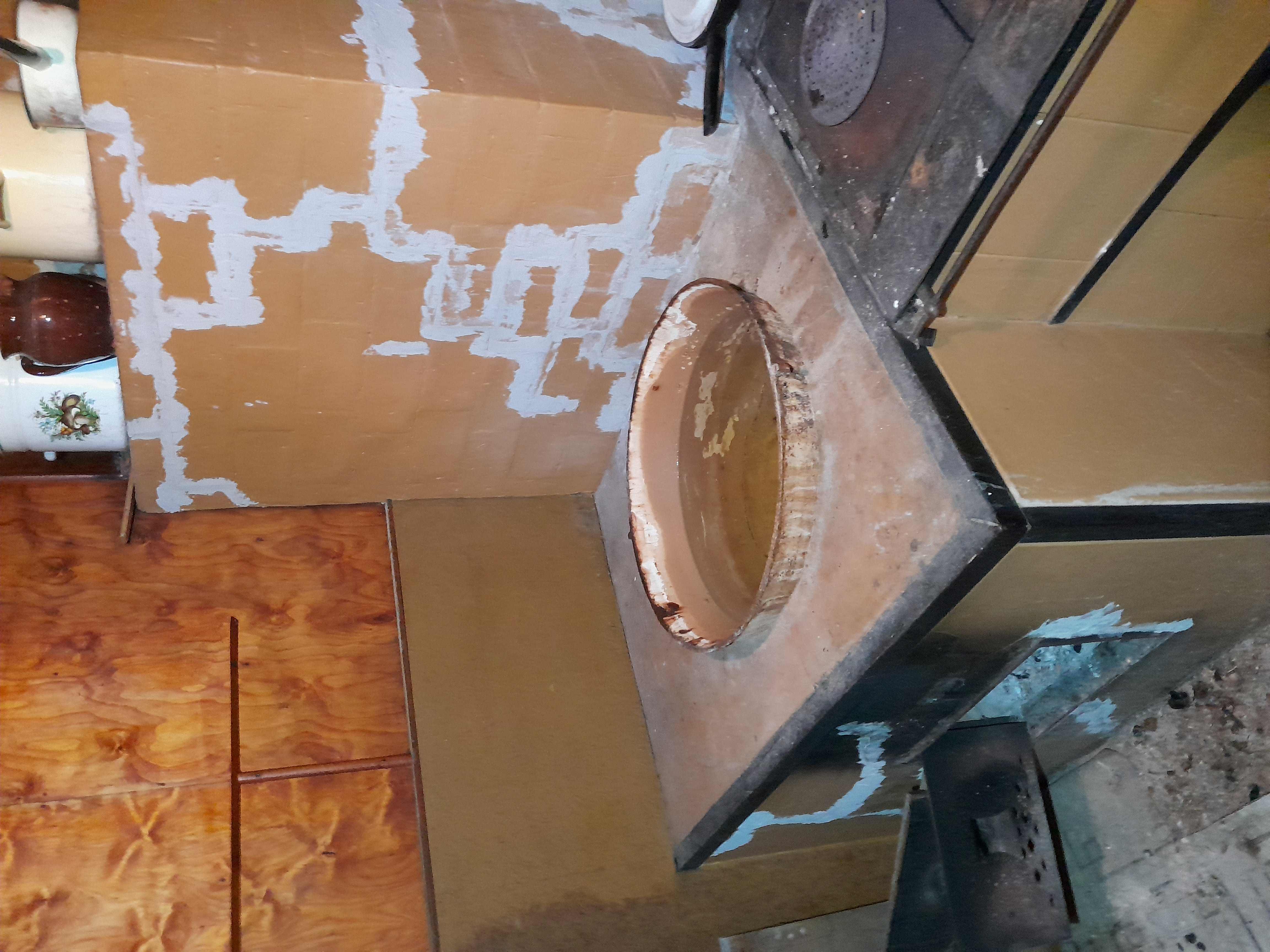

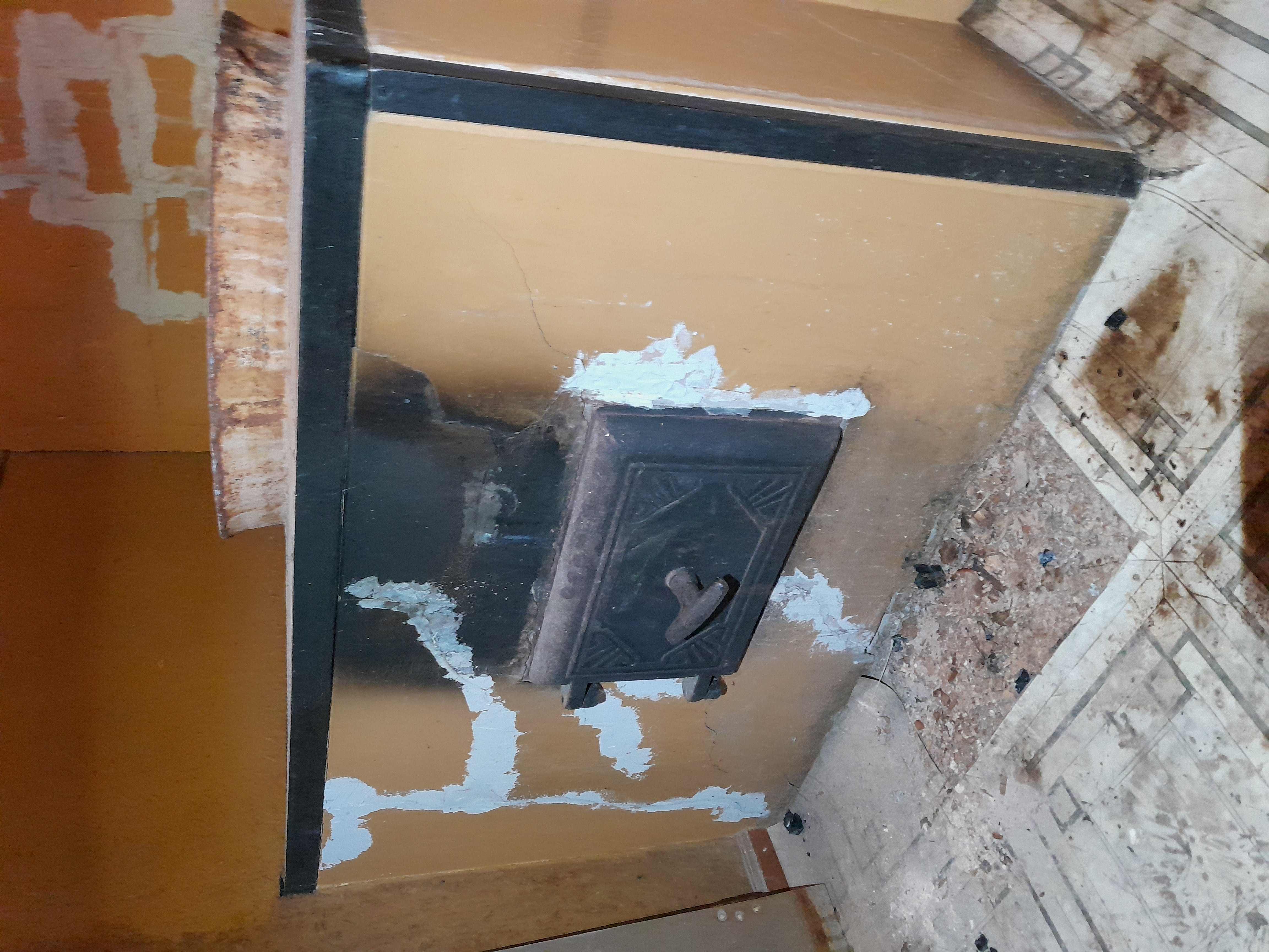

Mul selline vene tüüpi keris, mille kütmine toimub eesruumist paja alt. Kütan ma teda nii, et kui esimene pajatäis läheb keema siis vean vee ämbriga leili/pesuruumi ja kui teine paja täis keema hakkab siis ootan kuni söed enam sinist ei viska ning igatahes.... Sauna minek!
Nüüd kütmine on suht ebamugavalt madalal, kütmise käigus on kõik kohad auru täis ja pada võtab enamuse energiast, mis peaks kerisekividesse jõudma, endale. Talvisel ajal see kaks pajatäit pole piisav aeg kütmiseks, et kivid ikka korralikult soojaks saaks.
Mis mul oleks mõistlik teha?
Ise arvan, et paja asemele tuleks laduda puhta põlemisega kolle ja sooja vett teha muul moel, kui pajas?
Kõige lihtsam oleks muidugi poest soome tüüpi keris tuua aga sellest mõnusast pehmest leilist ei tahaks nagu loobuda ;)

See on sul tõsi, et pada jahutab leegi... ja kas keris on väga must, ehk kas leil haiseb?

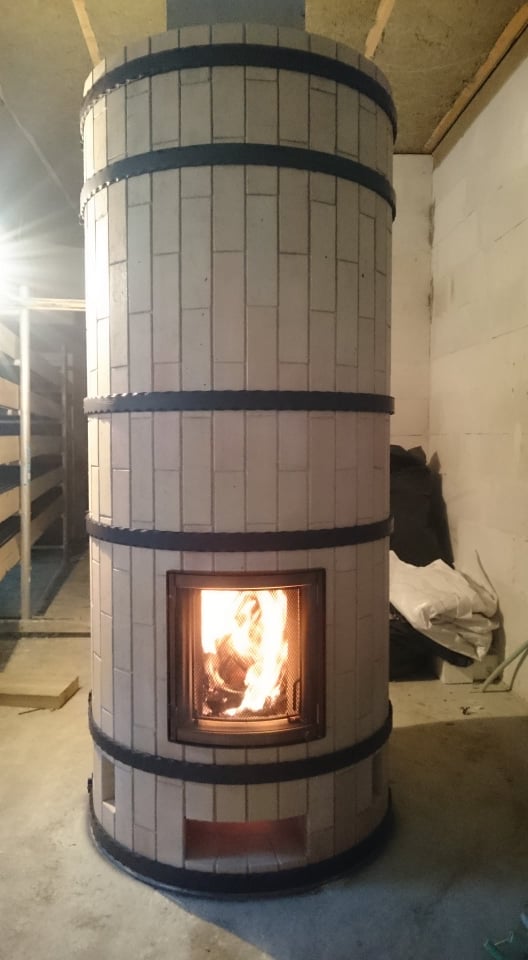

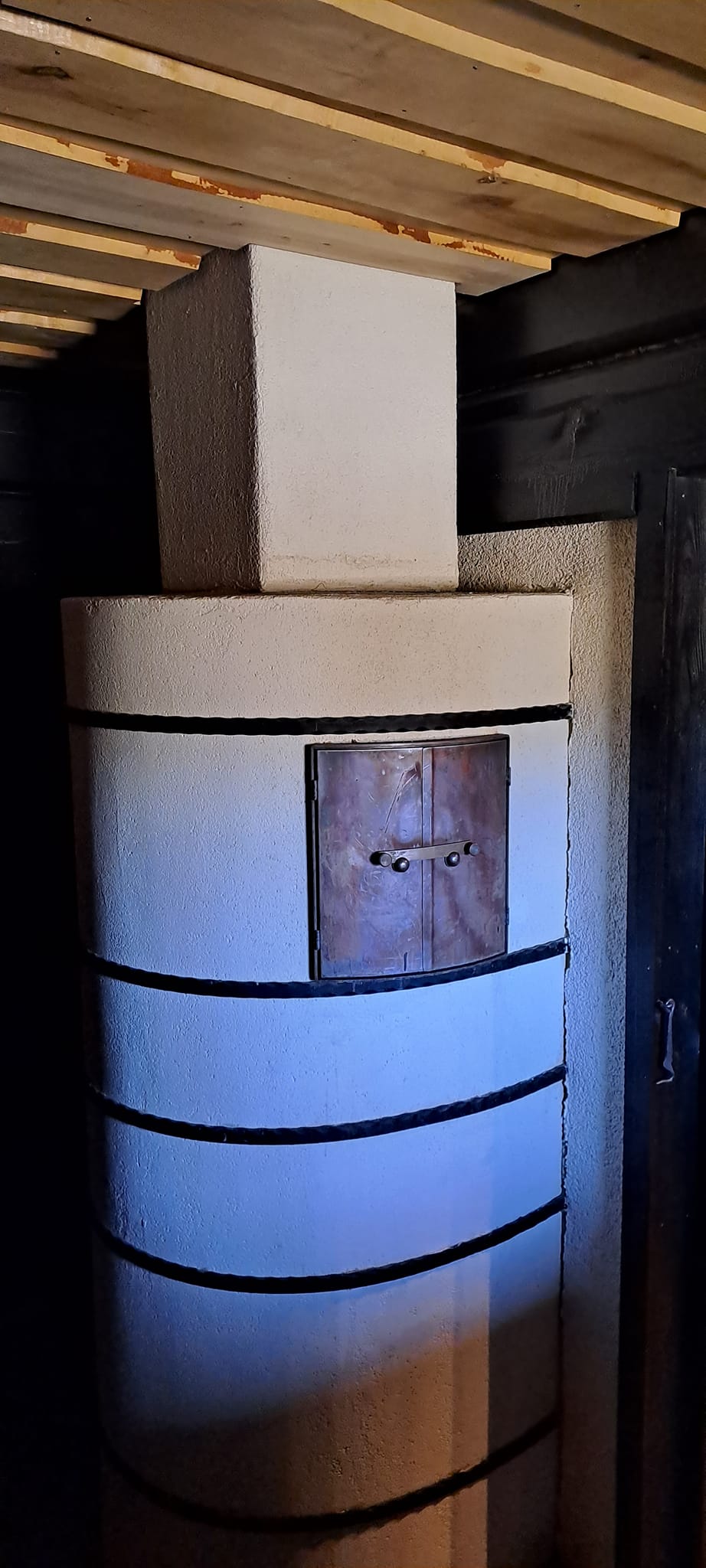

Kunagi oli levinud viis väikestes saunades teha selline keris raudvaadist. Eks ikka lihtsuse ja odavuse pärast. Köeti ikka pada ja kerist eraldi. Ise olen loonud ja ehitanud hiljuti paar saunakerist, millest üks sai ümar ja teine ovaalne. Puhas õhk põlemiseks jne. Mõlemad väga kiidetud, head leili jätkub pikemalt. Hea leil nõuab head ahju.

Leil on selline tummine "suitsusauna leil" ehk ilmselgelt jahtunud gaasid jõuavad kivideni.
Küsimus jääb, et kas mul tasub katsetada kolde ladumisega? Või on vana reanimeerimine täiesti mõttetu?

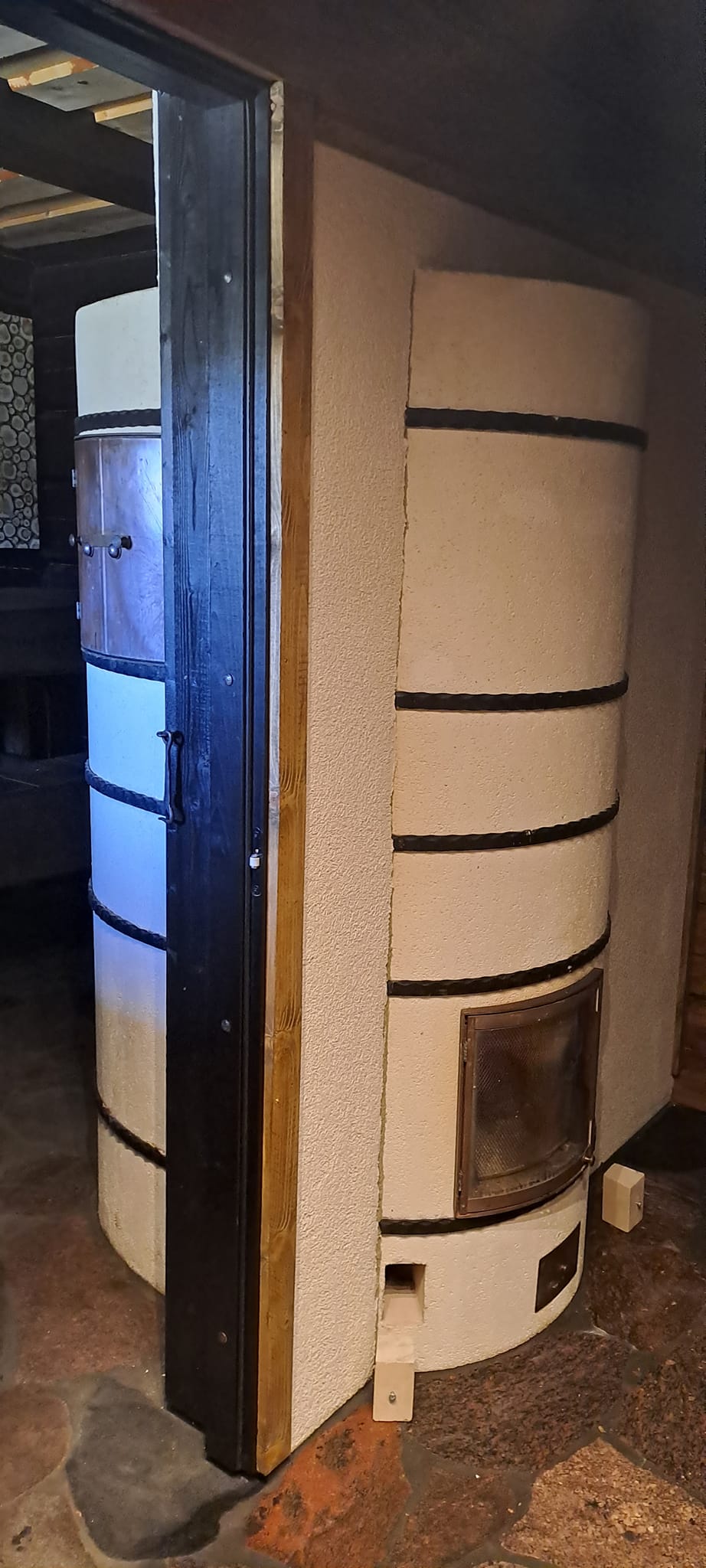

Tavalugeja kirjutas: 28 Jaan 2025, 14:14 S.... Mõlemad väga kiidetud, head leili jätkub pikemalt. Hea leil nõuab head ahju.
Kuidas neil on leili jaotumisega ruumis?
Meil on nii, et kui ruum ikka jahe siis leil kipub lae all hõljuma. Ja kõige hullem on see laest tilkuv kuum kondents!! (selles on vist osaliselt süüdi see, et ma esimese pajatäie kuuma vett ladustan lahtiselt plekkvanni)

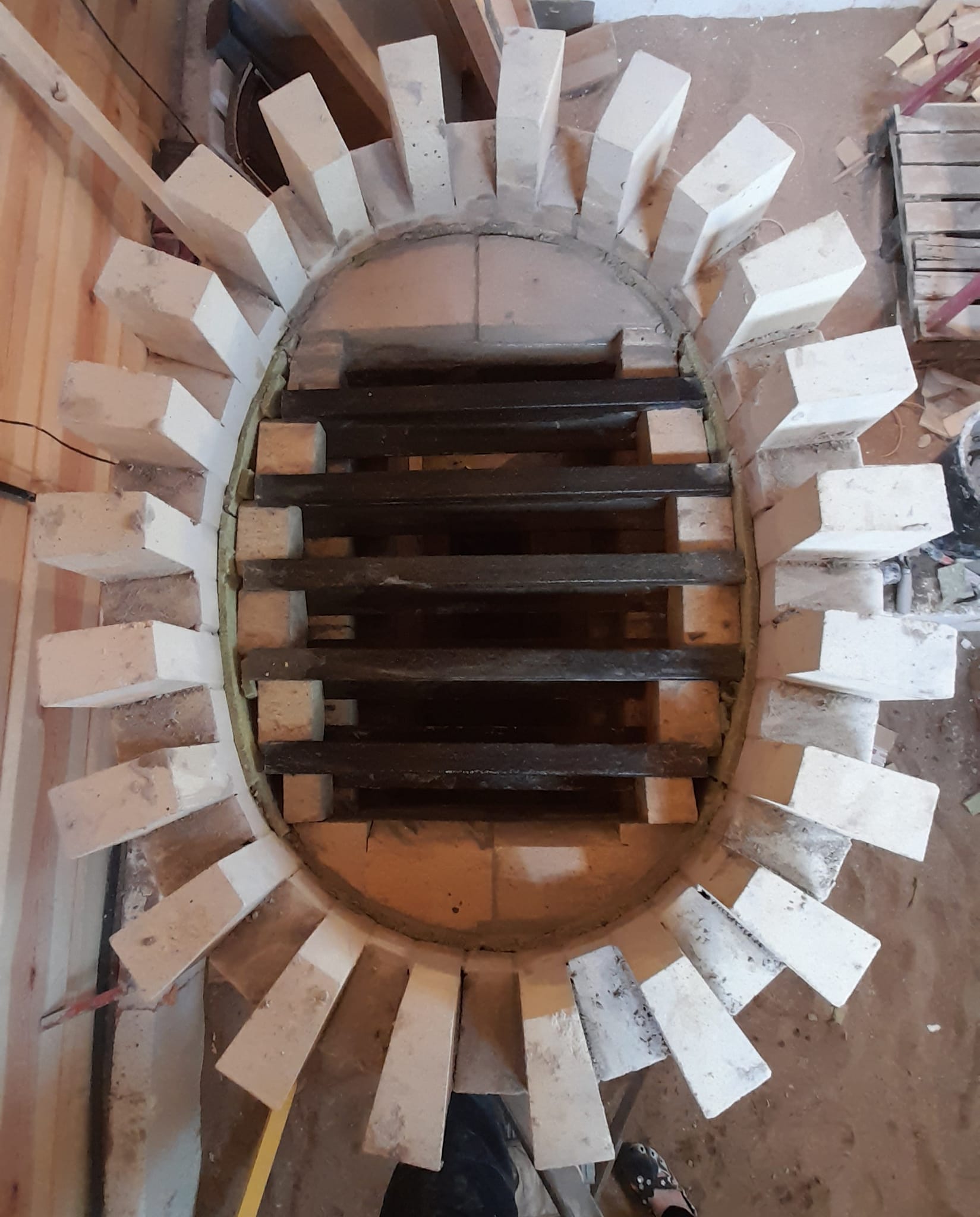

Olen lasknud kõiketeadjal Googelil otsida sarnast toodet, siiani ei ühtegi. Loodan, et mul lubatakse sellised ahjud oma autoritööks lugeda. Kui on soovi, küsige nõu ja juhiseid.

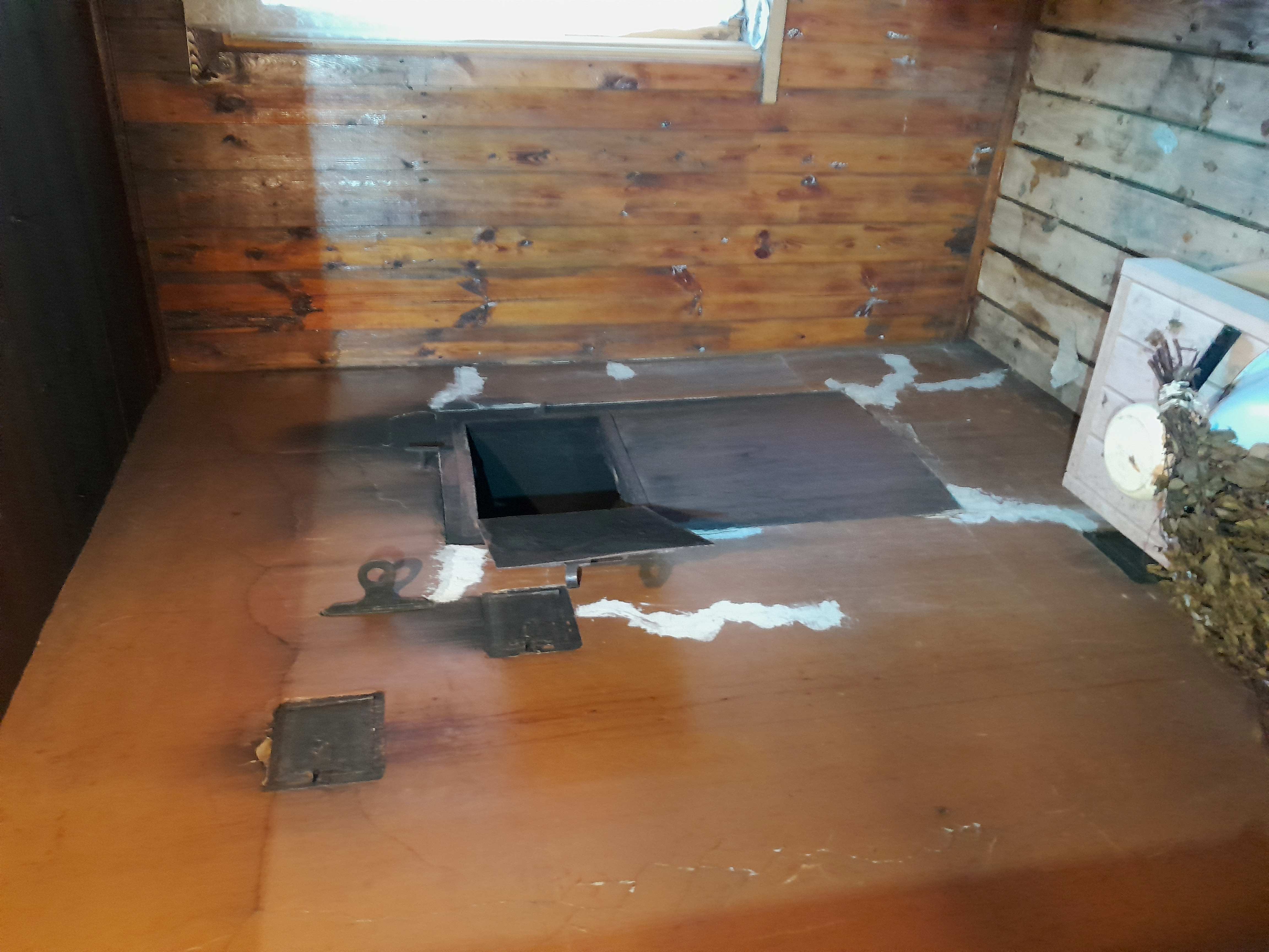

No vot! Kasutusjuhend puudus, kuna eelmised elanikud väga sauna ei teinud, olevat hirmsasti suitsu sisse ajanud...
Just selle tule nihutamisega ma siis hakkama ei saanudki. Ja tegelikult ju väga ebamugav kah!

Nüüd Maakodus auhinnatud.
"Rätsepatööna valmis vene saun
Kuna mu isa ja vanaisa ehitasid endale vene sauna, siis tahtsin minagi siia just vene sauna. Ma pole eriline saunainimene, sest mulle ei meeldi kuiv ja kuum leil, eriti elektrikeris. Leidsin pottsepa Raivo Koppeli, kes ehitas mulle eriprojekti järgi vene sauna.
Olen kolm aastat saunaahju kütnud ja pole ühtegi kohta, kus saaks öelda, et vene ahju saaks paremini ehitada. Ahi on selle sauna süda. Pole ühtki inimest, kellele siin ei meeldiks.
See on pika istumise saun, kraade on 60, aga õhuniiskus 80–90%. Istud ja tilgud."

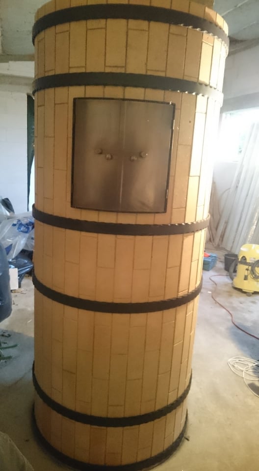

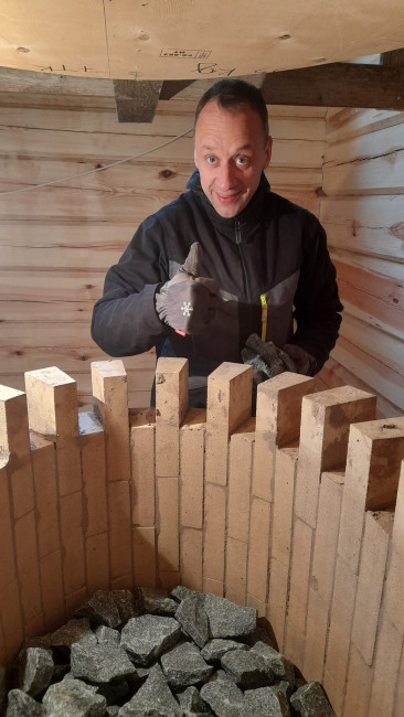

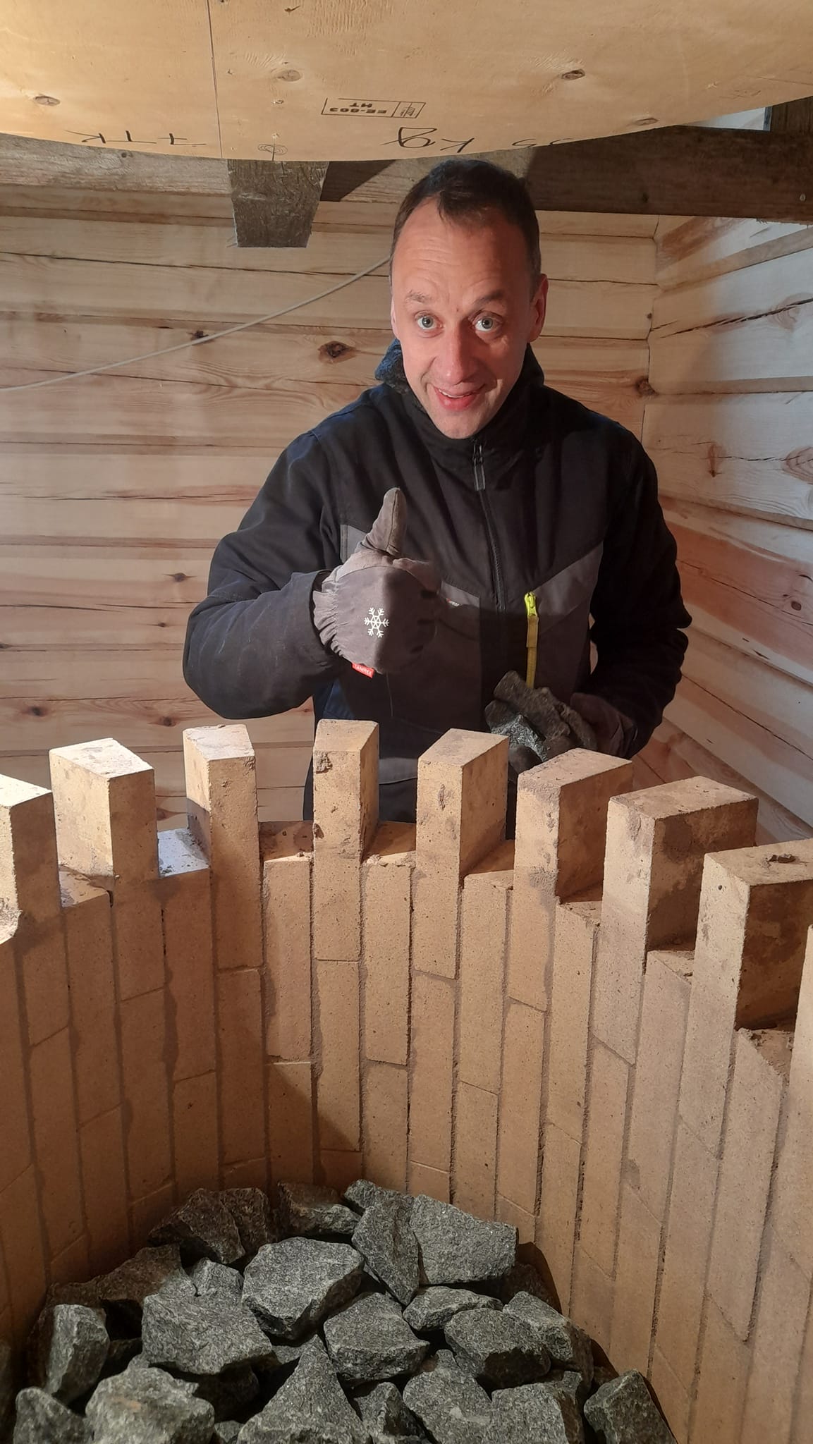

Selles Saaremaa Kase talus korraldatakse rahvarohkeid üritusi ja sauna on vaid meeldimisega hinnanud sajad inimesed. Saunas on peale leili oluline kuuma saunaahju otsene soojuskiirgus saunaliste kehadele.

Kas kiilukujuliseks pidid kivid ise lõikama või keegi toodab? Kui ise, siis palju aega kulus kivide lõikamisele?
Tavalugeja
Postitusi: 1713
Liitunud: 24 Sept 2014, 19:26
On tänanud: 101 korda
On tänatud: 54 korda
Re: Vene tüüpi keris, vana hea teema
aero kirjutas: 02 Okt 2025, 10:19
Need on ikka tehase toodang ja siin kahte sorti, erineva raadiuse tekitamiks. Nii saab tulemus korrapäraselt ovaalne.
Ülalpool oleval postitusel on ümara kujuga ahi. Seal siis kivid ühe vormiga.

Selle sauna süda on tõesti see saunaahi. Seda on köetud ja sihipäraselt tarvitatud kolm aastat. Kui ma selle esitasin kutsetueksami komisjonile, siis peale mitmeid ebaõnnestumisi suudeti ikkagi lajatada, et see kukub kokku ja Saaremaa põleb maha ja minul puuduvad seega pottsepatööks vajalikud teadmised.
Elagu oma teadmistega. Mina omadega. Mulle täiesti piisab, kui saunalised kõik rahul on ja keegi ühtegi viga või peramaks muutmise trikki ei ole leidnud. Aga keeldu pole. Ise ma siiski ka ei oska paremat. Kas peaksingi.

Vitsad ümber, ma ka ei mõista, mis seal kokku kukub. Mis rauad need on, millele kerisekivid toetuvad?
