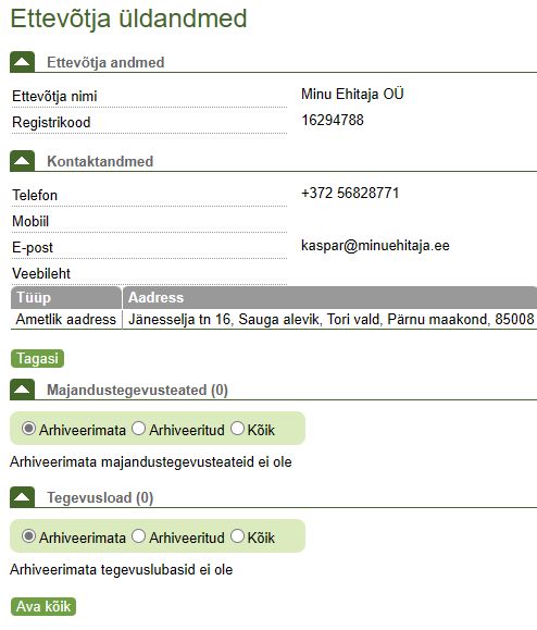

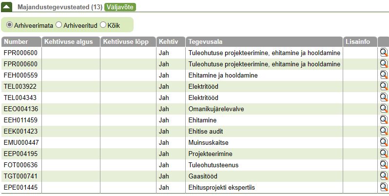

Teemaalgatajale...
Sa otsid teenust mille nimi on peaprojekteerimine
Leia sellise otsingusõnaga teenusepakkujad
Kontrolli MTR-st majandustegevusteated - peab olema projekteerimine
Nüüd kontrolli projekteerimise alt alaliik ja pädev isik
Nt:
Ja nüüd vajutad sinna luubikese peale - avaneb:
Kontrollid sealt kas kutsetunnistused olemas ja kehtivad

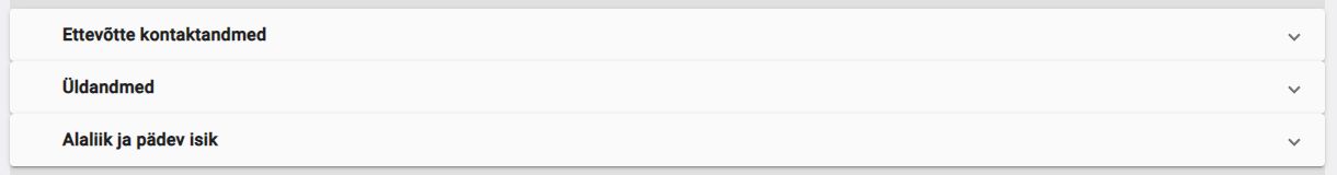

Postitusi: 4665
On tänanud: 50 korda
On tänatud: 156 korda
Re: Kas arhitekt või projekteerija või hoopis keegi kolmas?
MTR on ajalugu, nüüd on mingi uus, hetkel ei meenu. Kusjuures see on juba kokku 2. kolimine, eelmise kohta oli vähemalt märge https://ttja.ee/lugupeetud-majandustege ... -kasutajad
Täiendus, siin https://tarvik.ttja.ee/
Kusjuures MTR-is ei näita uusi majandustegevusteateid ja MTR-is ei näidata kohe ka, kuhu on see jama nüüd on kolitud.
