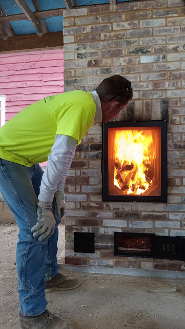

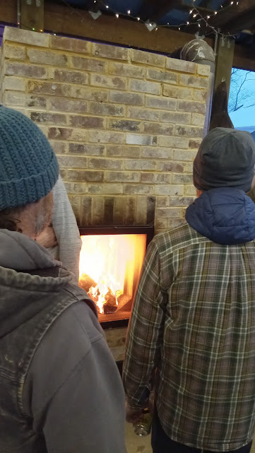

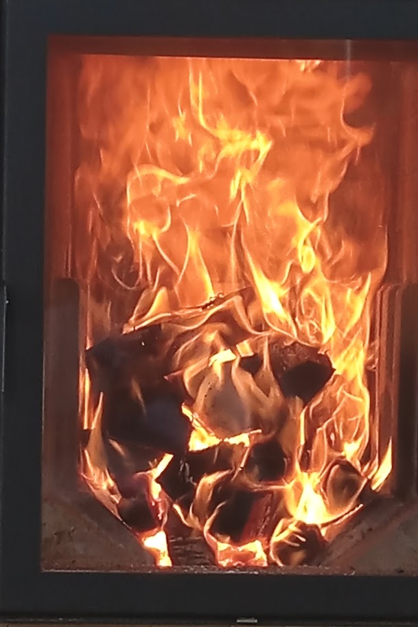

Re: Üldine teema ahiküttest.
KULDNE TULI AMEERIKAS
wilda 2024 -7.jpg (80.37 KiB) Vaadatud 7891 korda
wilda 2024 -9.jpg (64.84 KiB) Vaadatud 7891 korda
wilda 2024 -8.jpg (76.02 KiB) Vaadatud 7891 korda

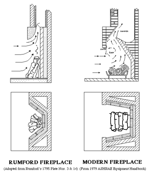

Siit käepäraselt kamina teemat kohe ei leidnud, aga tulevärk ka kaminates.
Olen mitu kaminat ehitanud ja ikka püüdnud Rumfordi järgida. Põhjendatult.
rumford fireplaces.gif (19.21 KiB) Vaadatud 7480 korda
https://www.rumford.com/

Tavalugeja kirjutas: 14 Okt 2025, 22:11 KULDNE TULI AMEERIKAS
Nagu näha, käib see kuldne tuli ka vahest ka ahju uksest väljas toas.
