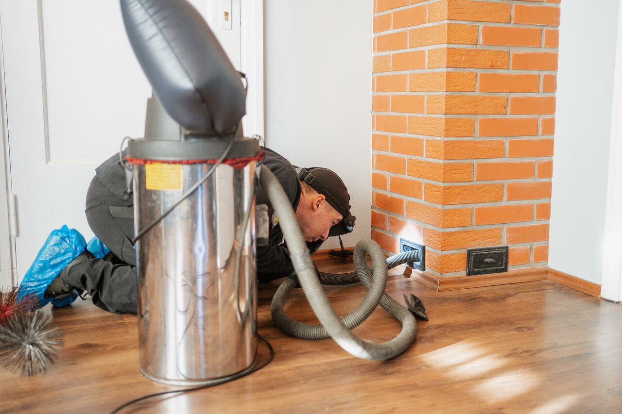

Urmas kirjutas: 03 Nov 2025, 18:09 Proovisin üksõhtu igavusest igatsugu märksõnadega nii eesti kui inglise keeles otsida kirjeldatud isendit, aga mida ei leidnud, seda ei leidnud. ;) Kuna sa ja ma ei leidnud sellist isendit, siis kas sul ei tekkinud uitmõtet, et äkki oli korstnapühkija selle ise oma staabis asendustegevuse tulemusena kokku kompunninud? Ei tohiks olla raketiteadus. Isegi pommi valmistamise retsepti on vist lihtsam leida. Mul küll tekkis selline mõte peale netis tuuseldamist. ;)
Koperdasin selle pildi otsa täitsa juhuslikult, autoriõigusi ei oma.
Pildi allikad on www.loorilooke.ee ja www.1korsten.ee
Masinad tunduvad identsed ja mõlema masina puhul tundub mootori ja kogumispüti vahel olevat miski punast värvi tihend või on tegemist filtri/kogumiskoti servaga?

Piltidel võiks olla midagi sellist.
https://aircom.ee/toode/tolmuimeja-teco ... rvikuteta/
