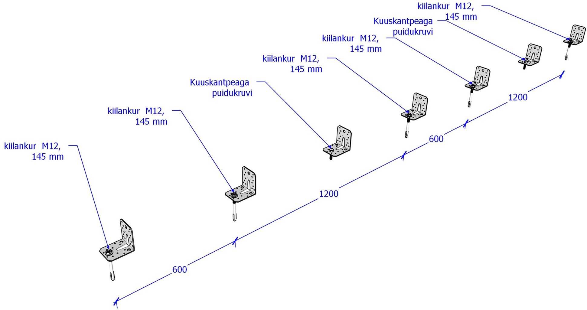

Analoogses olukorras olen püüdnud lahendada alljärgnevalt:
Sel juhul on kompromiss. Projekti nõue tk arv jm kohta oleks täidetud ja 145 mm kiilankrute arv jääb samuti projektikohaseks, samas oleks igal naelutusnurgal ka 1 polt.

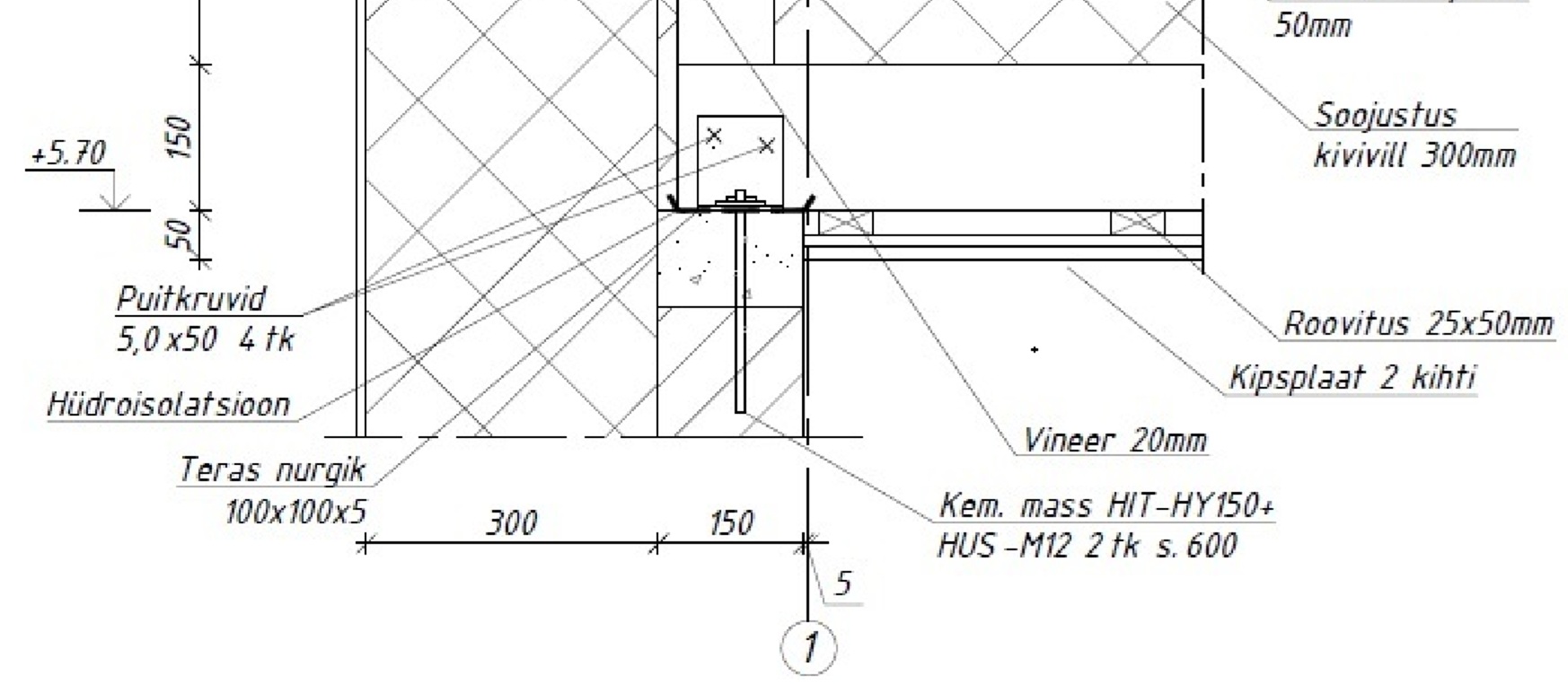

Üldiselt eramuehituse ehitusprojektides nii peen ehitamise info puudub. Tüüpiline ehitusklient on olnud kindlal veendumusel, et ehitatud peab saama eelprojekti staadiumis projekti alusel. Tavaliselt kui ehitamine on jõudnud sinnamaale, kus vaja hakata hankima vastavaid kinnitusvahendeid, tuleb klient küsima ehitajalt, et missugused kruvid peab tooma.
Aga natuke infos tuhnides leidsin ühe sõlme joonise, mis oli mul töös mõned aastad tagasi. Joonis on tehtud ikka päris konstruktori poolt, mitte libakonstruktori.
Samas minu arvates ei ole konstruktor olnud korrektne nende kruvide nimetamisega. Samuti on konstruktori poolt määratud nurgik 100 x 100 x 5 mm, mis minu arvates on samuti väga imelik, kuna kaubanduses minu teada seesuguseid ei ole üldse olemas. Kas oleks pidanud mingis metallitöökajas spetsiaalselt teha laskma? :scratch:
Mis kruvisid seal näete?
