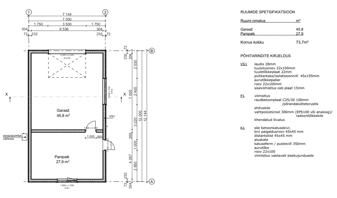

Hakkame varsti ehitama elumaja ja abihoonet ja tekkis küsimus seoses abihoone kütmislahendusega.
Abihoone 70m2, soojustatud, koosneb kahest ruumist garaazh ja väike töökoda. Ei soovi aastaringselt kütta, vaid hoida hilissügisesel ja talvisel ajal stabiilselt 8-10 kraadi sees, kuna hoones on vesi sees. Abihoone asub põhihoonest ca 10m eemal. Põhihoonet hakkab kütma maasoojuspump horisantaalse kontuuriga.
Millist küttelahendust kasutada, soov hoida jooksvad kulud võimalikult madalad ja et oleks pikas plaanis optimaalne:
a) Vesipõrandküte, mis tuua peamaja tehnoruumis olevast maaküttepumbast.
b) Lokaalne õhk-vesi
c) Lokaalne õhk-õhk
tänan ette neid kes asjalikke kommentaare panevad!

Hetkel põhiprojekti tegemine, lisasin algsele postitusele ka eelprojekti, kus soojustuse info peal. See projekt oli tehtud õhk-vesi plaaniga, aga nüüd hakkasin kahtlema ja sestap ka mu algne postitus.
Elektrikütte peale pole mõelnud, samas pole pädevust arvutusi teha, aga ei tundu usutav, et see võiks soodsaim variant olla.

Re: Abihoone küttelahendus
Täiesti võimalik, et otseelekter kõige soodsam...
Pigem kalduks arvama, et nii ongi
Aga arvutuste teema - nt mis sisetemp on min vajalik ja ruumid eraldi
Sealt tulevad kraadpäevad, sealt tuleb kWh
Isiklikult endale tehes kindlalt otseelekter ja mõlemad ruumid min temp - üleüldse kaaluks milleks küte...

Teeme kõigepealt selgeks milleks seda on vaja kütta
Siis teeme selgeks mis on min temp - ja mõlemas ruumis

Milleks see vesi seal on?
Ja joonisel pole ka näha midagi mis vett vajaks?

Panipaik on siis "tõlkes" töökoda. Ilmselt tuleb sinna kätepesuvalamu, vbl ka duššinurk, väljaviik survepesurile ka ei üllataks.

Nojah...
Soojuspump on peal ja neid asku pole
Aga küsimus jääb ikka - milleks?

piprakurk
Postitusi: 35
Liitunud: 02 Mai 2013, 14:52
Lugemata postitus Postitas piprakurk »
Esiteks tänan kõiki kes oma arvamust jaganud, palju väärt infot minu jaoks ja omajagu mõtelmisainet.
Vastan mõnele küsimusele, mis siin tõstatud. Vee osas - oli plaan tuua peamajast veetrass ja teha väljaviik (külmumiskraaniga), et kasutada seda siis kastmiseks, survepesururiga toimetamiseks, ka õues kätepesuks. Lugedes kõiki neid kommentaare, tundub, et tegelikult võiks abihoonesse vett mitte tuua (kastmisveele ja pesurile saab ka vett nt peamaja väljaviigust või siis sauna/tünni juurest, kus ka veetrass olemas.
Ning kui vett seal enam ei ole, siis nüüd tundub endalegi kõige mõistlikum lahendus õhk-õhk pump ja siis vastavalt vajadusele kütta. Kuigi käisin paaris ettevõttes konsultatsioonil ja seal pakuti ikkagi ka seda lahendust, et peamaja pumbast tuua vesi abihoonesse, et lihtsalt tsipa võimsamat maasoojuspumpa vaja. See on muidugi üsna kulukas nende eelisoleeritud torude näol (50-80€/m). See aga muidugi eeldaks, et kogu külma aja peab seda abihoonet kütma. Ise mõtlesin veel seda, et kui südatalvel elekter peaks ära kaduma (mida juhtub tihti, asume liini lõpus, metsa sees, hajaasustuses), et siis külmuvadki need põrandakütte torud ära. Eks peab muidugi elektirgenaraatori ka soetama.
Õhkõhk pumba kasuks räägib ka see, et kui naine tahab mööblit restaureerida või ise mingit puutööd nokitseda vms, siis saab kohe kiirelt sooja sisse, samas põrandaküttega 10 kraadilt 20-ni võtab omajagu aega, inerts suur.
Teisalt jälle on ÕÕ väidetavalt ca 50% kallim kui maasoojuspumba ja vesiküttega. Kui keegi suudaks täpselt arvutada mis on optimaalne, siis oleks eriti tore, eks pean otsima pädeva projekteerija.
Ja, Prill, tabasid väga hästi naelapea pihta - see mõttekäik on täpselt meil selline olnud, nagu kirjutasid!
