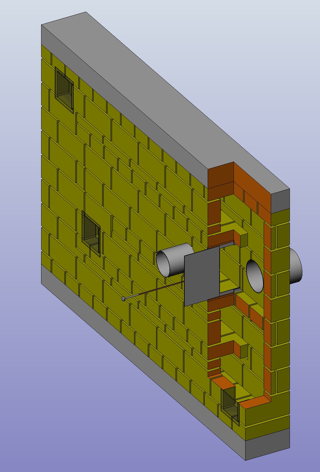

Paber ammu hävinenud kuid kirjeldada viitsin Kasutasin eripära, et soemüüri ots oli nurgasein, see võimaldas sinna tahmaluugid teha, kus saab piki lõõri imehästi puhastada
Lõõrikivid on kõik nn servi laiusega tellised, neid müüakse poes Nii jääb mulje, et on täiskiviga tehtud aga pole
alumine lõõr algas pliidi otsa kõrgusel Lõõrid teevad kenasti S tähte, kusjuures lõõr on kolm tellise rida Stardilõõr on siis teiselpool äärest Midagi keerulist teha polnud, puhasvuugina laotud Kõik mõõdud olid täiskivi, seega suht vähe lõigata vaja

Kalvis kirjutas: 04 Jaan 2026, 08:53 Paber ammu hävinenud kuid kirjeldada viitsin Kasutasin eripära, et soemüüri ots oli nurgasein, see võimaldas sinna tahmaluugid teha, kus saab piki lõõri imehästi puhastada
@Kalvis, kas „otselakmise“ tee on ka või läheb suits alati läbi soemüüri?
Hetkel omale ka plaanis, kui üldse, teha serviti. Vbl, kasvõi osaliselt, šamottidest. Kuna tegu suvemajaga, siis esteetika seal nii kriitiline pole, serviti kivi võib näha jääda. Mudeldasin ka lapitikivi variandi, aga kaal oleks tulnud sel juhul ca 2T ja ruumi ka rohkem haaranud. Konkreetsel juhul on võimalikult kiire üleskütmine primaarne, mitte aga niivõrd sooja salvestamine. Hetkel selline eskiislahendus:

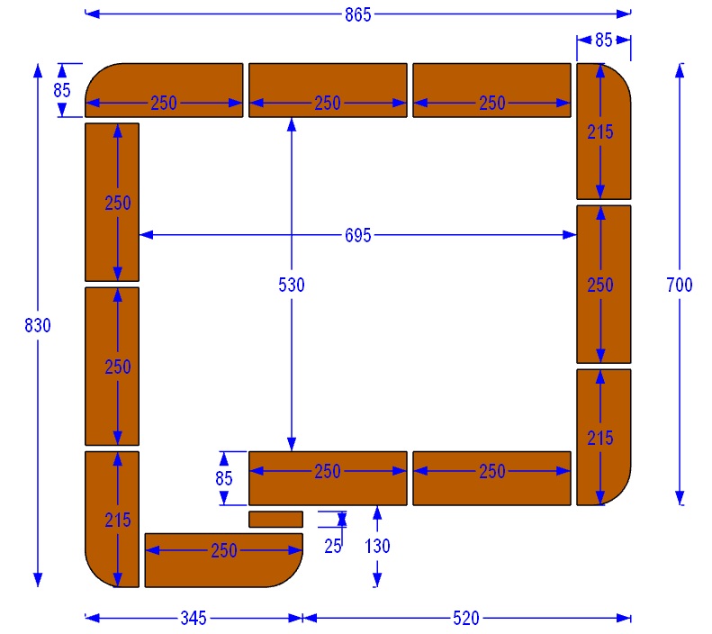

Jah, kui suurem soetusmaksumus, mass ja ruum ei määra, siis võib suurem olla. Suurema eelis seisneks selles, et selle ülekütmise tõenäosus on väiksem.
Meil sai 60 m² põrandapinnaga ruumi kütmiseks tehtud niisuguse põhja pindalaga (alt ühendusega) ahi:
Siiani on ära kütnud ruumi kenasti - 2 korda päevas ei ole olnud veel vajadust koldesse tuld teha.
Sellesse ahju väga suured lõõrid ei mahtunud.
