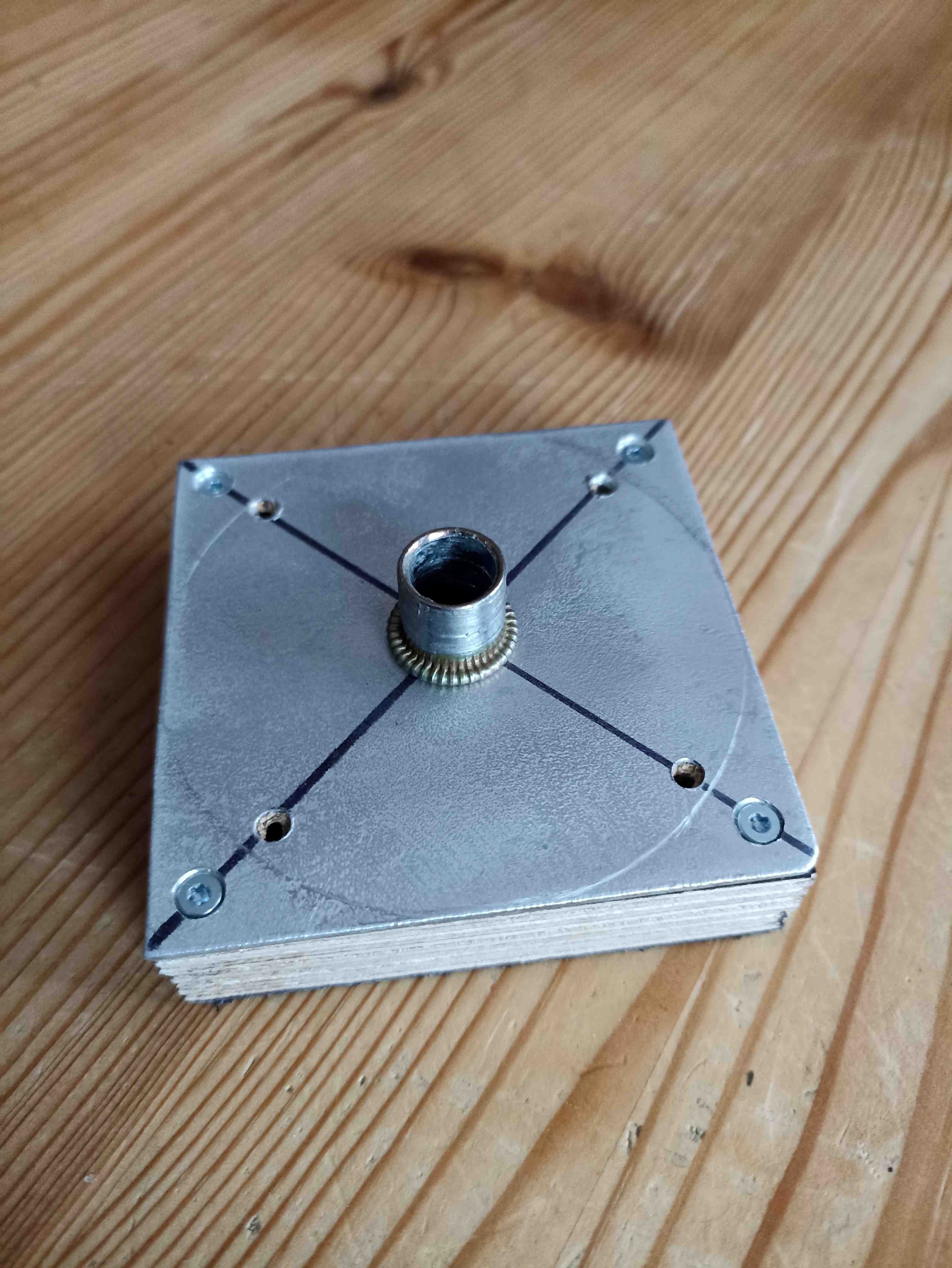

Proovisin hommikul seda varianti, kus puurisin 8mm augu läbi kolme nurgadetaili ja pikk puittüübel sisse. Täiesti toimiv variant, ainult pean veel katsetama, et kuidas saada ühe puurimisega auk läbi nii, et detailid puurimise ajal omavahel lahti ei tuleks. Kui on otsapidi kokku liimitud ja kuivanud, siis saaksin kahe lauajupi vahele panna ja kruustangidega paigal hoida.

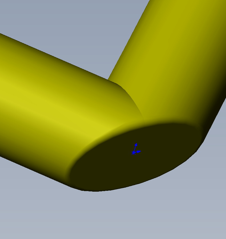

Nonii, sai esmaspäeval õige diameetriga(43mm) kaikad linnast ära toodud ja täna tegin kähku valmis ka ühe proovinurga.
Et nurga keskmise osa mõlemad lõiked oleksid ühel joonel, siis tegin kaikaga diameetriga ja kaika poole diameetri kõrgusega renni, mille kinnitasin pitskruvidega nurgasae külge. Võtsin 40cm jupi kaigast, panin pikkupidi teibi, märkisin keskele 4cm osa, mis jääb nurga siseküljeks. Siis panin kaika renni ja mööda renniserva tõmbasin pliiatsiga pikitriibu teibile. Pikitriip on vajalik selleks, et kui üks ots oli 22,5* all ära saetud, siis oli vaja nihutada ja enam ei olnud seda muret, et nurk oleks läinud keerdu, vaid panin jälle juti renni serva järgi paika ja saagisin teise otsa ära. Peale seda panin nurga kiirliimiga(aerosool+liim) kokku, kergelt kruustangide vahele, alguses ühest otsast 10mm puuriga auk ette ja puiduliimiga pulk sisse ning samamoodi ka teiselt poolt. Vaatasin, mõtlesin ja ei hakanud nurka läbiva pulgaga mässama. Igatahes minu jõud ei hakanud peale uuesti laiali lammutamisele. Või äkki on mul jõudu vähe? :)
Pilt kah sellest proovinurgast.

Tsiteerides klassikuid - pole paha. Kui see veel õrnalt ja sujuvalt üle lihvida, siis on juba väga hea (võrreldes esimese prototüübiga).

Esimene ei olnudki normaalmõõtudes protüüp, vaid vähendatud mudel asja toimivuse proovimiseks. ;) Ega vingeid sportautosid ka kohe tõismõõdus valmis ei ehitata, vaid kõigepealt ikka mudel. :) Mul lihtsalt ei olnud kohe õige diameetriga kaigast võtta. Ja eks õige diameetri ja normaalhinnaga ümarpuitu tuli netist veidi otsida. On ikka vahe, kas ostad 10€jm või 6€jm kui on vaja ligi 40m. Kandurid sai tellitud ikkagi Temust. Isegi firmad loevad raha ja mittelugevad ametnikud lastakse lahti. :)
Eks hakkan nüüd vaikselt kaikaid lakkima, kus saan, siis kohe õigesse mõõtu saagima, kahte nurka tegema jnejne ehk ettevalmistustööd. Vaja veel teha otsade ümardamiseks rakis.
