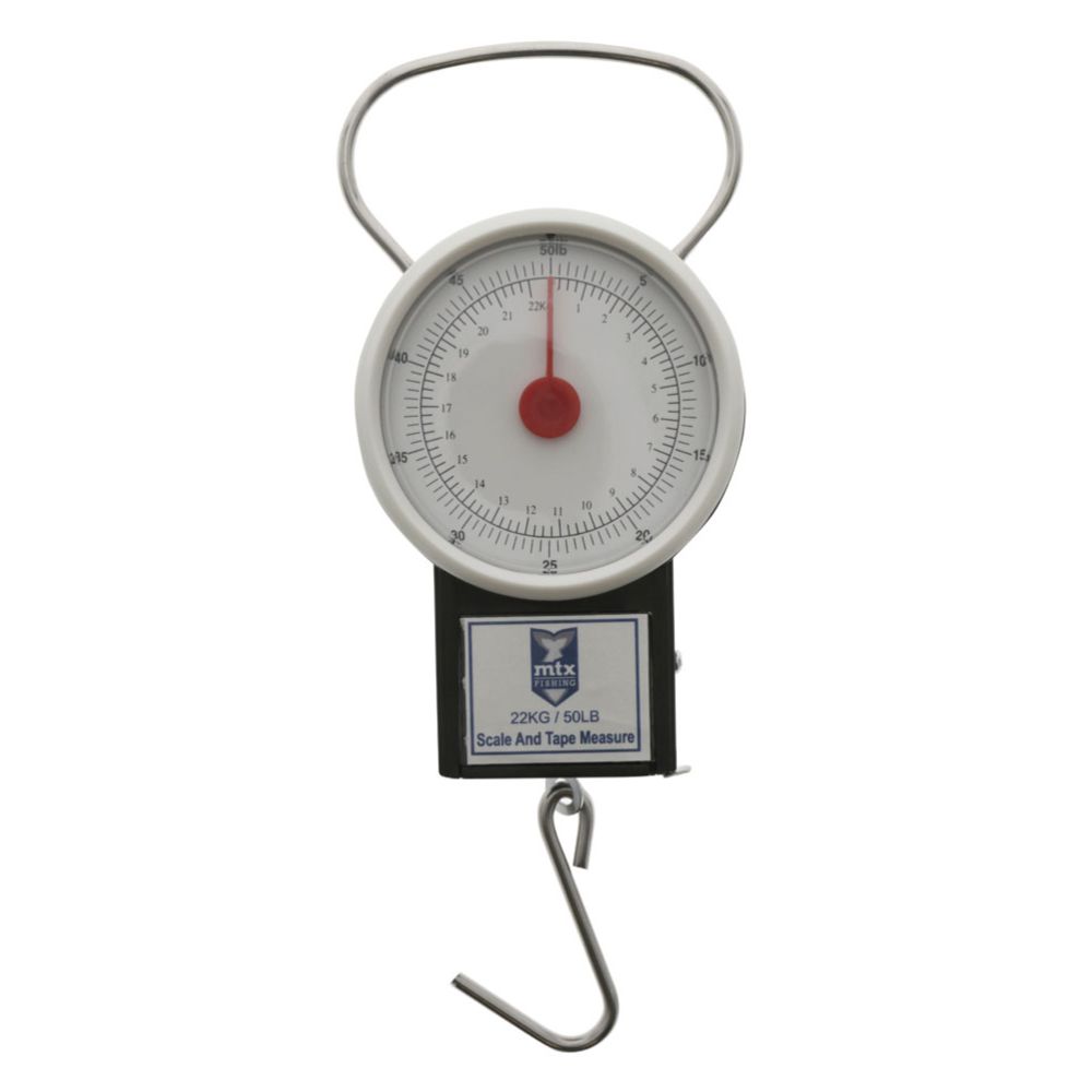

kunn24 kirjutas: 07 Veebr 2026, 22:29 Vähem võid alati kütta, rohkem ei tohi. Iseasi, kes seda täpselt kontrollib.
Kuidas kaaluda ahjutäit?
Iga puuliik kaalub erinevalt, olenevalt seisundist ja jämedusest.
Postitusi: 4671
On tänanud: 50 korda
On tänatud: 157 korda
Re: Üldine teema ahiküttest.
Vedrukaaluga. Teoorias. Praktiliselt keegi ei tegele sellise jamaga.
