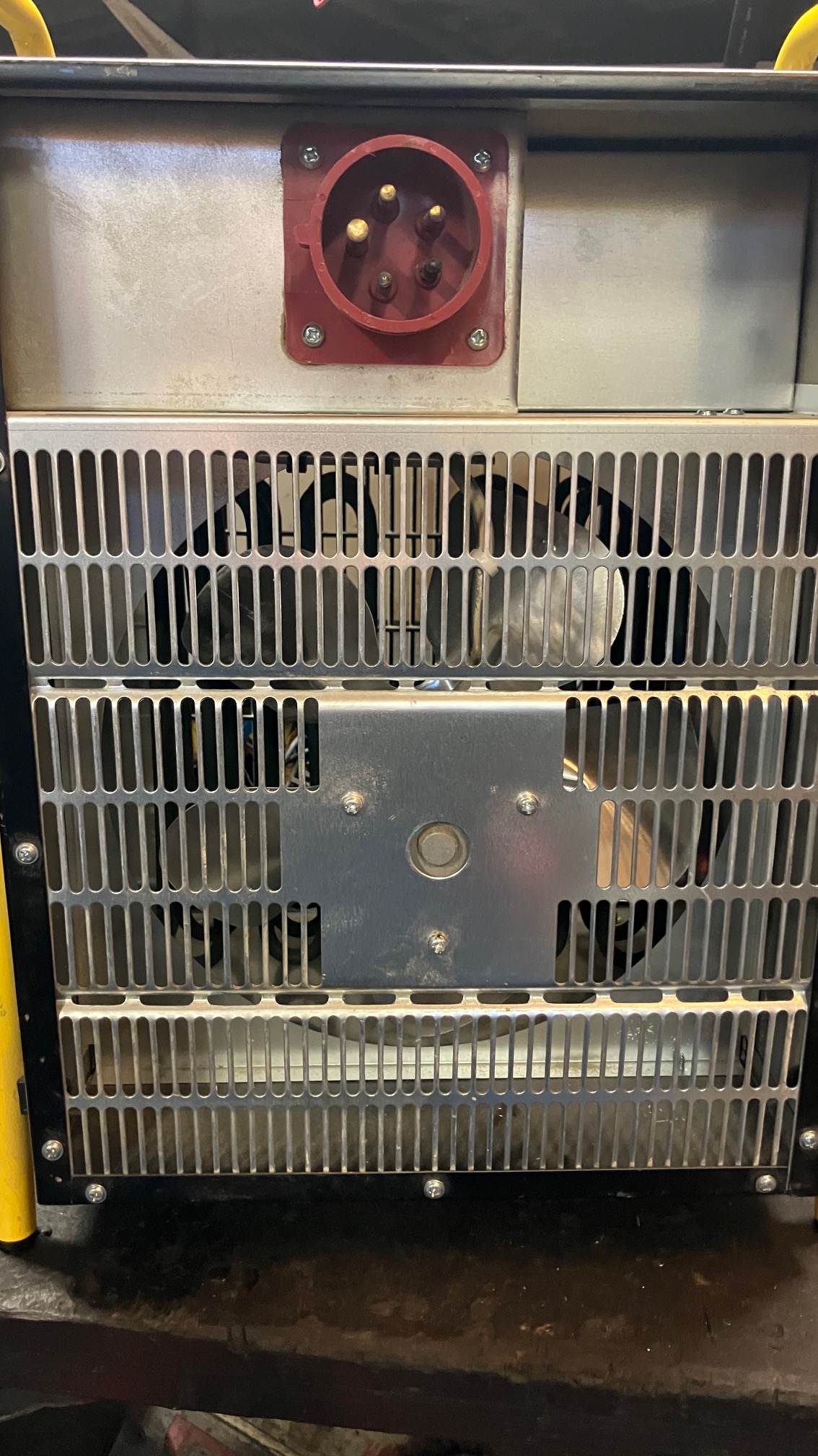

Ohtlikud pistikühendused
2 soojapuhurit sama veaga (võib eeldada reeglit), tööriista kohta suhteliselt uued (paar- kolm aastat). Omaniku sõnul vähe töötanud. Vool 13,5 A nagu võimsuse 9 kW järgi võib eeldada, üle koormata ei saanud. Järel olid korralikud kaablid 2,5 mm2, probleem ainult pistikutes/ pesades. Kumb pool seal jama põhjustas- raske öelda. Kuid targem oleks jõuosas sellised "elektriseadmed" kohe korralikega asendada. Puhuritel oli näha kerget puidutolmu, kui toss arenenuks korralikuks, võinuks jama lahti minna.

Ma enne kiunumist uuriks ikkagi täpsemalt milles asi oli.

Variandid? Seadmed polnud uppunud, pressi alt läbi käinud- mis veel? Ühenduste kruvid olid kinni, seal vaid sekundaarne sulamine. Isased pooled suht no-name hiinakad, emasel on Biltema kiri. Juhe käis ainult nende seadmete taga.

kunn24 kirjutas: 06 Mär 2026, 22:34 Isased pooled suht no-name hiinakad, emasel on Biltema kiri.

Puusalt tulistades ja huupi pakkudes kahtlustaks kaablit - neid kuumenevaid otsaühendusi on endal ka ette tulnud.

Puusalt läks mööda, juba eespool kirjutasin, et kaabli-ühendustega teemat polnud.

Khm, need (tarbija poolsed) pesad ju tavaliselt ühenduskaablite otstes paiknevad sarnasel kasutusjuhul?
kunn24 kirjutas: 06 Mär 2026, 21:28 Järel olid korralikud kaablid 2,5 mm2, probleem ainult pistikutes/ pesades. Kumb pool seal jama põhjustas- raske öelda.

Harilikud 1f pistikud/pesad on ka 16 A, aga 2000 W puhurit pikka aega sees hoides (8,5-9 A) olen ka näinud, et ühendused on kuumaks läinud. Ütleme nii, et mistahes pistikühendust tundub turvaline olema pikaajaliselt koormata max. 0,5 lubatud voolust. :roll:

Ei saa aru, seal on poltliide. Jätaks kaabliliite jutu nüüd lõplikult rahule. Probleem oli (kuna vahetasin vigased asjad välja) vaid pistikühendustes. Kui vaja, võin teibad plastikust välja lammutada, küürida isastelt tahma maha ja natukene neid mõõta või seksutada, kuid mida see ikka annab? Laiatarbe 1-f pistikud on vähemalt väljast kroomitud/ nikeldatud ja emastel vedrud peal.

Klemmide vilets kontakt tekitab tavaliselt sarnased sümptomid. Hiina pesad - seda enam...

Puhuri küljes on "papa" (pistik), "mamma" (pesa) on toitekaabli küljes?
Algsel fotol on "häving" tuvastatav "papa pulkade" otstel - oleks see pärinenud puhuri seest, peaks seespool olev osa rohkem suleanud olema?
Minu jaoks on probleemi allikaks ühenduskaabli (pikendusjuhtme) otsas olev "pesa".

Ei saa ju kindlalt väita, kas põhjus pistikus või pesas. Koht kus kärssama läheb on kuumenenud, läbi kontakti liikuvale voolule napp kontaktpind. Kontaktpinna nappus võib mitmest asjaolust oleneda, nt pesa isased liiga peened või emase poole liiga lai-veninud pind, kuni selleni kus emase osa on saanud kannatada, nt kontakt x põhjusel kortsus ja kontaktpind jääb napiks.
Või miks mitte lohakas ühendus, kus pistikut ei suruta lõpuni pessa vaid jääb "poole" peale ja ühenduspinnad jäävad puudulikuks.

Tegu täiesti tavalise viletsa kontaktühenduse juhtumiga, tavalistel pistkupesadel küll nähtud. Tööstusvoolu pesas ongi kasutusel suuremad voolud, seal on kergem tulema kuumuskahjustus.

Kui nimivool on märgitud 16 A siis võib kestvalt koormata 16 A. Praktikas on väiksema kestva vooluga olnud juhtumeid kus pesa sulas kokku plönniks. Tegu polnud hiinlasega vaid muu lähen tootja (Euroopa)

On veel üks võimalus. Pistikuga/pesaga on kunagi mingit seadet käivitatud. Tekkinud kaarleek tahmab ja kahjustab kontakti pinnad. Just kolmefaasiliste pistikute ühendamine on nii aeglane , et kaar jõuab töö ära teha.
