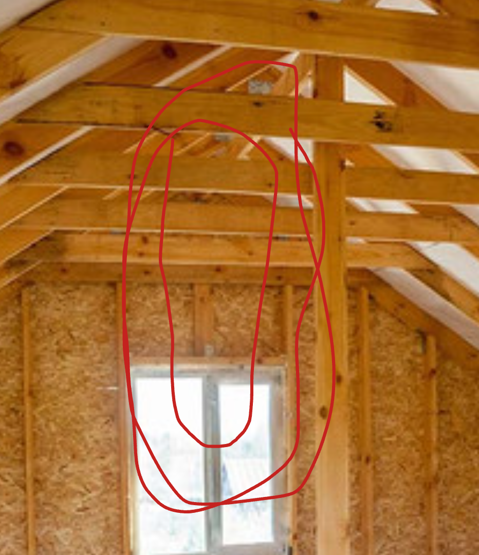

Leidsin internetist ka ühe pildi. Üldpilt jääb umbes selline:
Paistab, et ei tea mida "harjatala" tähendab ja kuidas katsekandur koormusega töötab, sest lisatud peitepildil ei ole ju harjatala olemas?

Vaata hoolega, mina väidan, et on. Tegelikult võinuksid enne teema sisutut pikendamist googeldada:

kunn24 kirjutas: 11 Mär 2026, 18:07 Vaata hoolega, mina väidan, et on. Tegelikult võinuksid enne teema sisutut pikendamist googeldada:
https://www.google.com/search?client=fi ... 74&dpr=1.5
Sulle ainult tundub niimoodi, sest latt asub küll samal kohal aga ei tööta harjatalana.
Sellel pildil on sarikate paigaldamise abilaud, mitte kogu katuse raskust kanda suutev tala, mis peab peab suutma hoida üle vahelae ulatuvaid seinu laiali vajumast.
Kuna harjatala peab kandma kogu katuse koormust, siis iga harjatala toepost peab jätkuvalt võtma vastu ülevalt tulevat koormust aga mitte toetuma aknaraami keskohta, nagu siin pildil.

Otsasein jäigastab konstruktsiooni teiste püstpostide ja OSB-ga. Kui 2-e ruumi keskel asuvat posti vaatad, siis need on alt kinnitatud, st statsionaarsed (tõenäolised ülemised kinnitused on sarikate varjus), mitte ajutised toed. Rohkem ma pole nõus siin teemas seda jora jätkma ja proovi ise ka saada pidama.

kunn24 kirjutas: 11 Mär 2026, 22:34 Otsasein jäigastab konstruktsiooni teiste püstpostide ja OSB-ga. Kui 2-e ruumi keskel asuvat posti vaatad, siis need on alt kinnitatud, st statsionaarsed (tõenäolised ülemised kinnitused on sarikate varjus), mitte ajutised toed. ....
See, et mingi pulk on kuskilt kinnitatud, ei tee seda pulka veel kandetalaks.
(Minu majas on inseneri poolt arvutatud, seinu mitte külgkoormav harjatala ja see on ca 40cm kõrgune ja 15cm laiune liimpuittala.)

ping kirjutas: 11 Mär 2026, 22:44 ...
Kas toetub vaid otstest? Mis silde pikkus ja katuse laius on?
