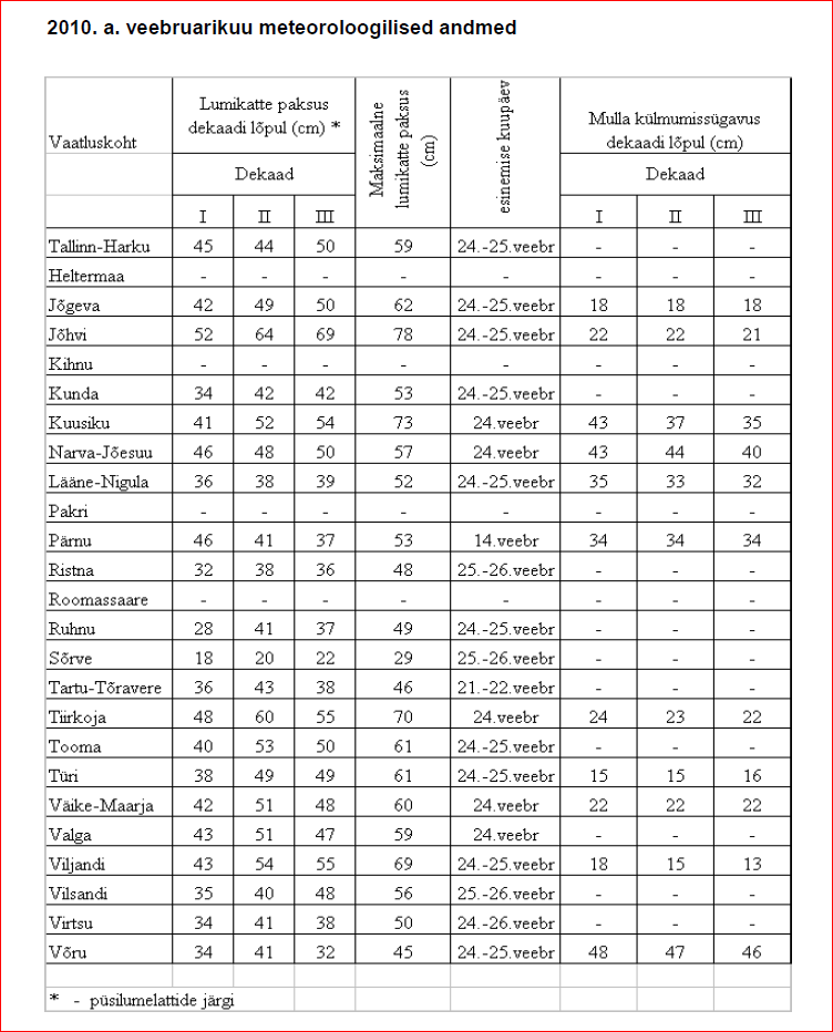

Eks arvuta siis ise ka, 2010 veebr andmed. Kui andmed nii kardinaalselt lahknevad, siis 1 on BS ja arvutaminegi ei aita. Küsi oma 7. eurokoodeki rahvusliku lisa autoritelt, mida nad ette kujutavad? Kas külmumissügavus on korrelatsioonis ärajoodud viina hulgaga? Kui antakse ainult lumeta maapinna andmed ja ei mingeid lumikatte paksuse parandustegureid, siis on täielik joga. Kui nad on andnud lintvundamendi külmumissügvused, kusjuures vundament ise juhib pinnasest sooja välja, siis torustiku jaoks see info samuti ei sobi.
Pistisin selle info ka mõttega, et kui trassilt lund mitte koristada, siis mitte mingit külmumisprobleemi ei paista.
Lihtsalt näide, 2010 aastaraamat https://www.ilmateenistus.ee/wp-content ... t_2010.pdf
Tsitaat lk 24:
Kuu keskmine õhutemperatuur oli -9,2 °C (Tiirikoja) kuni -5,5 °C (Ristna), mis on 2–4 °C tavapärasest ning 3–5 °C mullusest madalam. Eesti keskmine õhutemperatuur oli -7,5 °C, aastate keskmine -4,7 °C, 2009.a. -4,0 °C. Ööpäeva keskmisi miinustemperatuure kogunes kuu jooksul -154 kuni -261 °C, mis on kõikjal nii tavapärasest kui mullusest enam (keskmiselt vastavalt 47 °C ja 89 °C). Nende kogusumma oli 28. veebruariks -465 kuni -874 °C, s.o. igal pool nii mullusest kui tavapärasest enam (keskmiselt vastavalt 505 °C ja 240 °C).

Sa pistsid siia tabeli, jättes viitamata, kust tõmbasid; valemid puudu, käskisid arvutada, öbised täiesti asjakohase märkuse peale; lisasin kardinaalselt erineva materjali, seda ei kommenteerinud, vaid jaurad midagi 2 arvu korrutamisest (kogumis akdeemiline räme viga, diplom lendaks nagu vakral) jne.

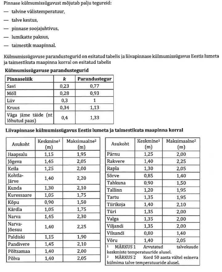

Suvalise metoodiline viga oli lisaks varemloetletule, jättis välja parandustegurid, kas hoonet köetakse või mitte ja milline on sisetemperatuur. Ei puutu küll antud teemas asjasse, kuid üldises plaanis omab suurt tähtsust ja samas see toetab arutelu, et soojusreziimist sõltuvalt tulemused on kardinaalset erinevad.

kunn24, mis elukas see eurkoodek on? Kas Teid on eurokodeeritud?
Minu poolt esitatu on mitmelt lehelt kokku tõstetud pilt paintis, et ei peaks tervet romaani läbi lugema. Nii igaks juhuks, et Te end veel lollimaks ei teeks, siis hoone ei puutu kuidagi asjasse.

Mul oleks kaks küsimust selle tabeli kohta. Esimene- mis konstant on "k" selles esimeses, parandustegurite tabelis ja teine- kui värsked on need teises tabelis toodud külmumissügavuste numbrid?
Tänan ette vastuse eest!
