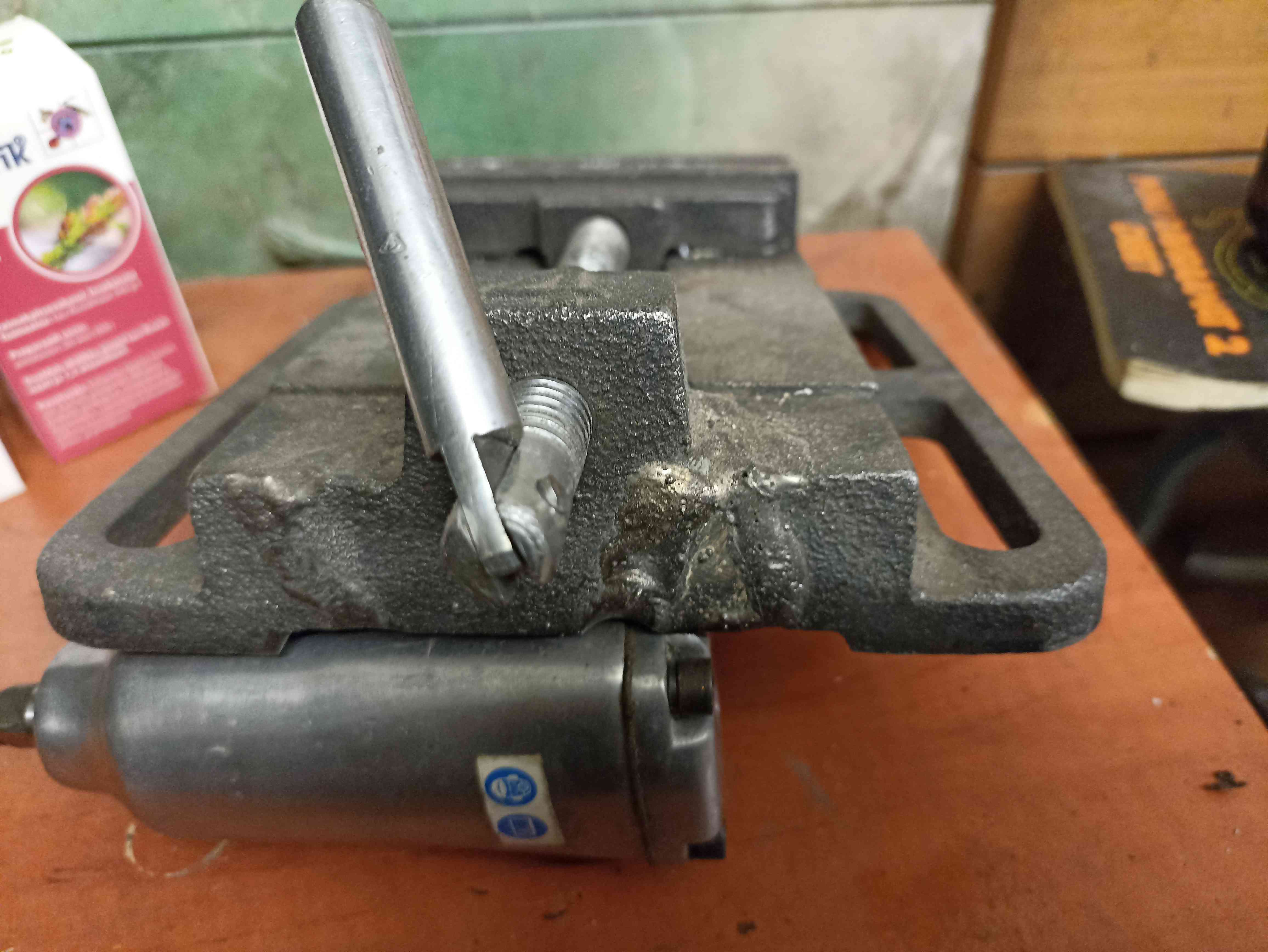

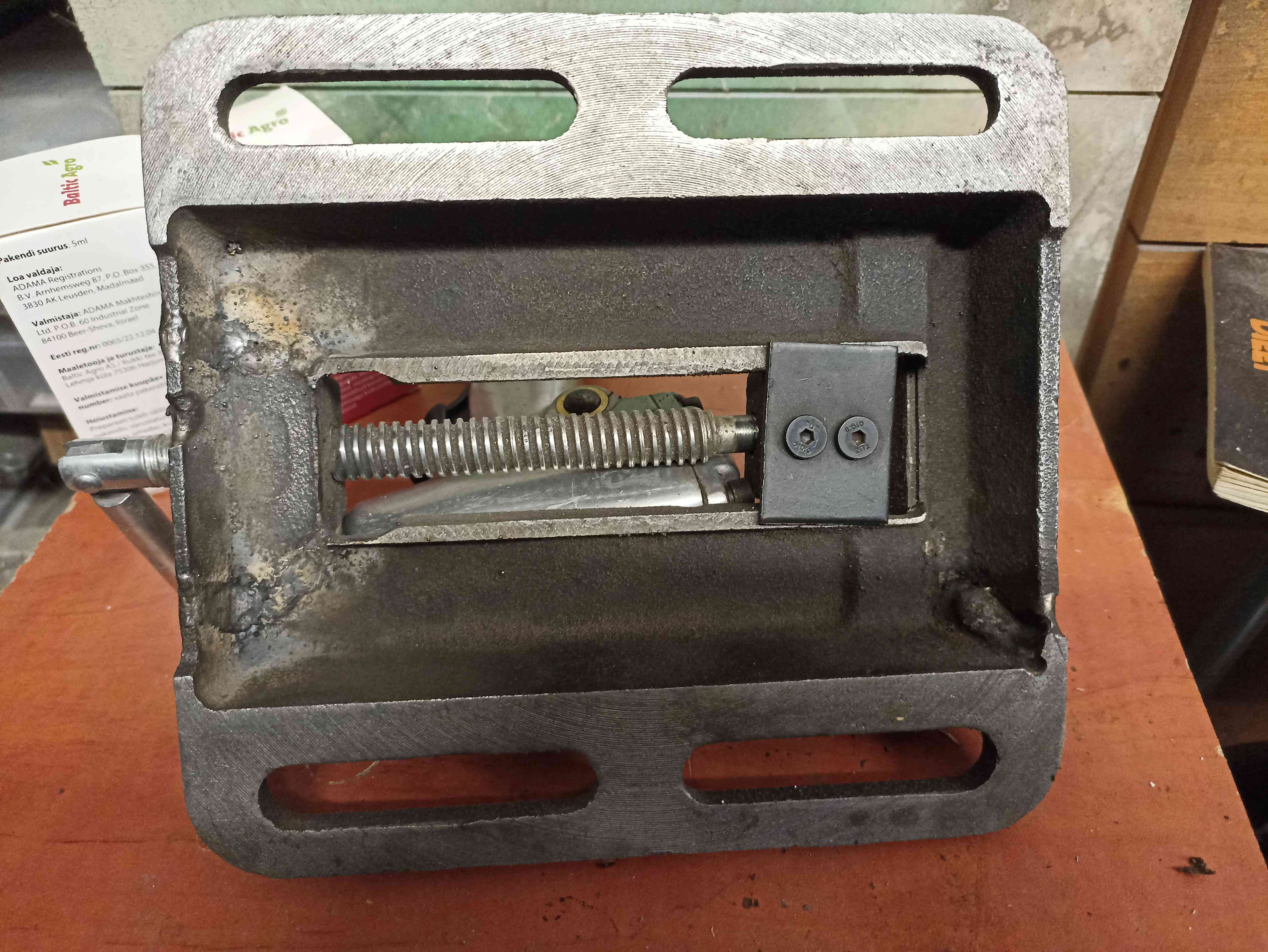

Pikk88, kõike saab parandada kui hästi tahta, ka malmi keevitada ja kuivkäimla malmpoti sitakäitlemisest tekkinud pingeid leevendada. :) Ostsin kunagi puurpingi alla malmist tehtud kruustangid kuni ükskord avastasin, et enam ei hoia detali kinni. Kurat, oli ühte nurka mõra löönud. Olgu, teadsin, et malmi ei saa niisama lihtsalt keevitada, aga proovisin ikkagi. Toimis kuni uuesti lõi katki ja seekord lausa kahelt poolt. Egas midagi, üritasin uuesti ja toimib siiani. Keevitused tegin MIG keevitusega ja voolu keerasin juurde südamest. Olen keevitanud suitsuahju malmuksele ka pikemad nn kõrvad, et oleks ust lihtsam kinnitada. Kõrvad keevitasin elektroodkeevitusega ja samamoodi voolu keerasin suuremaks. Siiani seisab nii uks ahju küljes kui ka ust hoidvad kõrvad küljes. Panen pildid malmi keevitusest kah. Seestpoolt pildistatul, kus liiga suur junn, oli esimene mõra ja junn tekkis sissepoole väljast keevitades. Teised, vasakpoolsed keevitused on tehtud nii seest kui väljast. Jällegi siiani vastu pidanud. Miks, ei tea. Ainuke lollus, mida ma tegin, oli see, et enne keevitamist ei fikseerinud pitskruvidega kruustange mõne tasapinnalise aluse külge, vaid lihtsalt hoidsin teise käega vastu lauda ja nüüd on üks nurk 0,46mm kõrgemal, aga mind see ei ole siiani häirinud.
Arvan, et samamoodi oleks saanud üritada ka selle malmist vetsupoti parandust, sest katki oli ta nagunii, kasutada katkisena kasutada ei saanud ehk hullemaks asja enam teha ei oleks olnud võimalik. No on mul selline mõtlemine, mis teha. ;)
Paluks mulle mitte hakata heietama malmi keevitamise iseärasustest nagu kuumutamine või suurema niklisisaldusega spetselektroodide kasutamisest. Tean seda isegi, kuid kuna asi oli nagunii katki, siis lubasin endale proovida ka mittetraditsioonilist malmi keevitamist. :)

Kursis selle infoga. Läheb küll teemast "pisut" välja aga tollel iidsel ajal, kui potiga kokku puutusin polnd mul veel keevitustki. Eelmisel sügisel proovisin oma pliidirauda keevitada, sest vahepeal olen suutnud endale korraliku MMA keevituse hankida. Sain Meld kaubandusest vajalikud vidinad ja ka juhised, kuidas käituda. Üks tuttav sepaonu hoiatas mind küll ette, et asjast ei saa asja ning kui saab asja siis tulemus pole eriti kena vaadata. Sain kaheks tükiks lagunenud pliidiraua kokku keevitatud, kuid kuuma andes lõi ühe keevise kõrvalt uuesti mõra jooksma. Ise veel seepärast püssi põõsasse viskama ei hakka ning kui suvel tuleb truubipühkimise hooaeg siis katsetan uuesti, kuigi õppinud sepp väitis, et sellest ei tule head nahka. Elektroode on selle jaoks piisavalt varutud ning aega ilmselt ka leiab.
Oma targutamisega tahtsin lihtsalt teise inimese tähelepanu juhtida sellele, mida ise omal ajal märgata ei suutnud. Kunagi ei oskanud isegi seda arvata millest pott valmistatud on, sest seestpoolt oli abivahend kaetud korraliku kultuurkihiga ning väljastpoolt oli peale tõmmatud väga paks kiht õlivärvi. Ise kahtlustasin iidsetel aegadel, et valmistamiseks on kasutatud mingisugust betoonivalu, mitte metalli.
