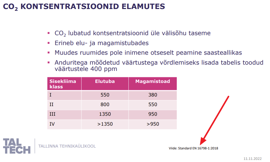

juhtmepunt
Postitusi: 298
On tänanud: 26 korda
On tänatud: 23 korda
Re: haige maja sündroom
ping kirjutas: 06 Mai 2026, 15:25
optimist88 kirjutas: 06 Mai 2026, 14:39 ... @ping co2 on co2, kui seda ruumis liiga palju saab, on lood kehvad ja vahet ei ole, kes või mis selle eritas.
"Palju" on suhteline subjektiivne hinnang ja seda sõna kasutatakse peamiselt reklaamtekstides.
Tean selle liia mõjust aga räägiks numbrite keeles.
Kui palju on "palju" kehtivate normide ja milliste normide alusel?
Kontsentratsioon töökohal, lasteasutustes, meditsiiniasutustes, jne?
Numbritega saab ennast järje peale hakata viima siit:
Allikas: https://media.voog.com/0000/0048/7241/f ... 221110.pdf

Järgneva teksti lugemisel palun arvestada, et olen ruumi siseõhus CO2 jälgimise ja pahade gaaside vähendamise poolt ning oman ka ise mõõtjat aga tahaks juhtida tähelepanu juriidilisele seigale nagu kohtus öeldakse, et: "Me lähtume täpselt seadusest".
juhtmepunt kirjutas: 07 Mai 2026, 11:22 ....
Nimelt see pildil viidatud EVS-EN 16798-1:2019, mis hakkas Eestis kehtima alates 15.10.2019 on pealkirja järgi juhendmaterjal energiatõhususe lähteülesandeks projekteerijale:
https://www.evs.ee/en/evs-en-16798-1-2019
Hoonete energiatõhusus.
Hoonete ventilatsioon.
Osa 1: Sisekeskkonna sisendparameetrid hoonete energiatõhususe projekteerimiseks ja hindamiseks, võttes arvesse siseõhu kvaliteeti, soojuskeskkonda, valgustust ja akustikat.
Moodul M1-6
Selle alusel ei saa nõuda kohtus hoone omanikkult sisekliima tagamist ja ei hoone müüjalt ega ehitusmehelt kompensatsiooni kui hoones neid norme ei saavutata.
Siin on võrdluseks üks pilt põhjamaade erinevatest ehitiste ventilatsiooninormidest, millest võib arvata, et Eesti väikestes kontorites rikutakse liigselt õhku. ;)
https://www.rehva.eu/rehva-journal/chap ... monization

Nõude aluseks saab olla Rahvatervise seaduse § 12 üldine terviseohutuse nõue koos eksperthinnanguga, mis tõestab, et olemasolev õhuvahetus on tervisele ohtlik.
Kokkuvõtteks:
Standardid (EVS-EN 16798-1): On projekteerimiseks ja ehitamiseks. Kui maja on valmis ja kasutusluba käes, siis need enam omanikku otseselt ei kohusta, välja arvatud juhul, kui on tegu garantiiperioodiga või ehitusveaga.
Rahvatervise seadus: Räägib üldisest terviseohutusest (§ 12), kuid eluruumidele (erinevalt koolidest/lasteaedadest) pole sinna juurde kirjutatud ühtegi määrust, mis ütleks: "kui on 1201 ppm, siis on seadus rikutud".
Eluruumi nõuete määrus: Ütleb, et peab olema "vajalik õhuvahetus", aga jätab defineerimata, mis see arvuliselt on.Seega, kui eluruumis on kõrge \(CO_{2}\) tase, on see juriidiliselt pigem kokkuleppe või eksperthinnangu küsimus (kas korter on elamiskõlblik või mitte), mitte otsene seadusepunkti rikkumine.
Eraomandis peetakse siseõhu kvaliteedi tagamist suuresti elaniku enda vastutuseks (läbi akende avamise või ventilatsiooni kasutamise), eeldusel, et ehitustehniliselt on õhuvahetus võimalik.
"Uppuja päästmine on tema isiklik asi!" ja iga omanik peab ise oma parima äranägemise järgi oma valduste eest vastutama ja kui ise, endale ehitatud majas on probleem, siis leiab süüdlase peeglisse vaadates.
