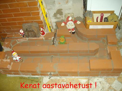

Edu uuel aastal.

Õhtut head,aga miks sa motamees sel aastal veel hundiraudasid paned vöi mötled möne hiire kätte saada kassile?!
Olgu nii,kuid head järgmist ratsiaastat sulle!

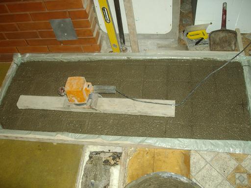

Ühisleso ei tähenda seda, et seda peaks jagama mitu inimest. :D

No lasin hommikul ahju lõpppõlemise lesost läbi. Kaan läks kenasti soojaks. Proovisin ka peal pikutada. Ei olnud mõnus, selg sai kohe märjaks.
Eks edasised katsetused näitavad, mida ta väärt on. Igaljuhul tuleb kaan teha kahekordne. Seda oli juba täna tunda.
Sellest asjast sõltub minu edaspidi tehtavate lesode suurus. Ega ma kõike õpitut ennem ei usu, kui ise katsunud. :blush:

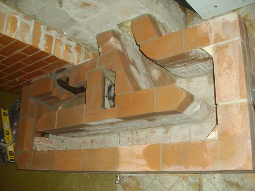

Ühisleso tähendab, et suits tuleb siit ja säält. ;)

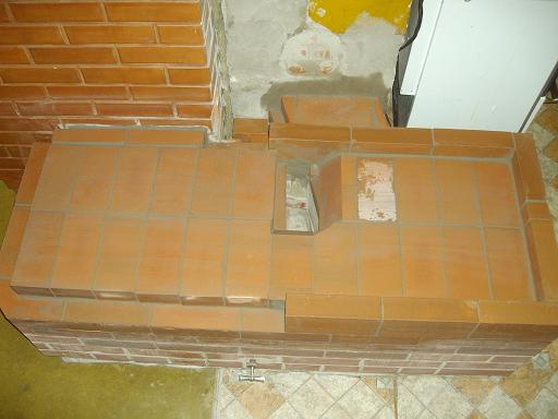

Vat selline asi siis. Viimistlus tuleb ka ikka kunagi.
Mõned "saladused" ka.
Pliita seest..JPG (32.64 KiB) Vaadatud 6757 korda
Saab toidu valmis küll.

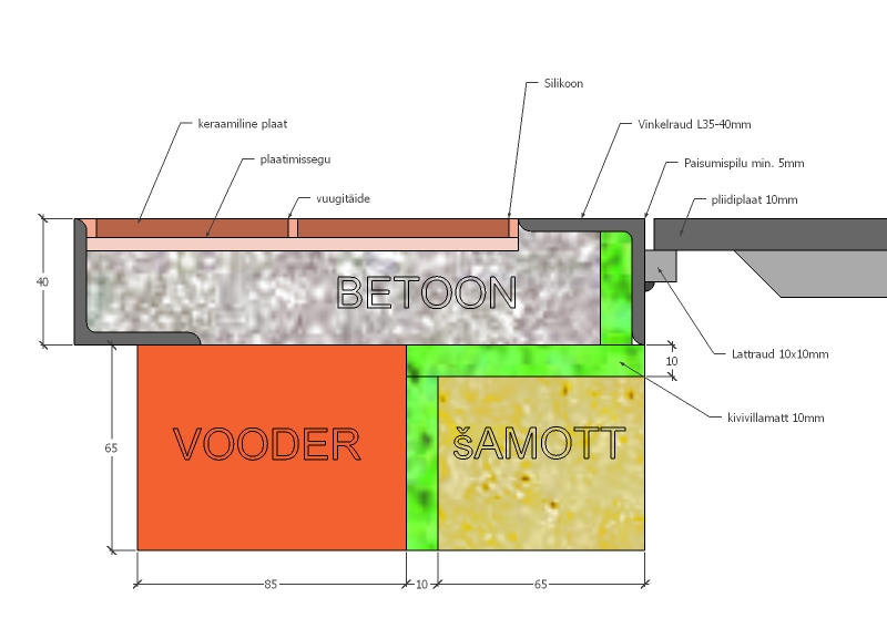

Lisan joonise pliidiplaadi integreerimiseks tööpinda.
Integreeritud pliidiplaat.jpg (115.54 KiB) Vaadatud 6650 korda

Tänud K-ahjurile. Selle joonise panen arhiivi. Olemasoleva pliitaga praegu teised plaanid.

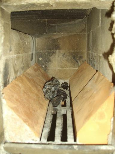

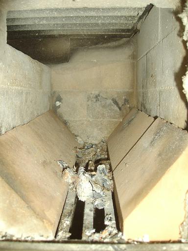

Usk vajab kinnitamist. Muidu muutub see pimesi usuks ja sealt edasi juba äärmuslikuks sektiks ...
Tegin pliita kolde Hüütaneni õpetuste järgi, täisrestiga. Arvasin ise ka, et siis saavad puud igaltpoolt kenasti õhku ja põlemine on täiuslik. Kõik ju teadlastel läbi kontrollitud ja arvutatud.
Põlemise kohta polnudki nagu midagi halba kosta, aga tuletegemise lõpetamisega oli alati probleeme. No kuidagi ei taha need puud koos lõpuni ära põleda. Ikka jääb kusagile mõni notike veel põlema ja pane aga jälle juurde puid, et tuul niisama sooja lesost ära ei viiks. Tukid eksivad selle suure resti peale ära ja lõpp väga vaevaline.
Kolderest tukkidega.
Täisrestiga kolle..JPG (43.78 KiB) Vaadatud 6509 korda
Mul on üks väike ahi, kus kolle on alt tõmmatud kenasti koomale ja on veel ribiline. Seal on väga harva mingi tükk üksi põlema jäänud. See on siis mingi suur oksakoht, mis kole raskesti põleb. Asi lihtne, teed tule alla ja tunni aja pärast lähed paned siibri kinni. Ei mingit siibriga jamamist.

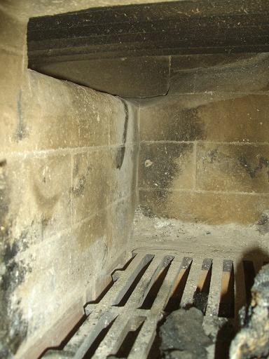

Pliita ja ahju vaheline kontrast oli ikka nii suur, et otsustasin asja uuendada.
Unibuildi kolde moodi alumine osa.
Tegin pliitale tule alla. Põleb väga hästi. Ühe koldetäiega tegin söögi valmis ja puud ka kenasti ühtlaselt põlenud. Ei mingit jama tukkide sättimise ja roobiga toksimisega. Puud otsas sai ka kohe siibri kinni panna.
Söed veel hõõguvad.
Söed veel hõõguvad.
Parem põlemine..JPG (40.38 KiB) Vaadatud 6509 korda
... Kasutaja Edevuse laat võib mind ju Sancho Panzaga võrrelda, aga Kaminahju õpetused on ju tõestust leidnud ja keda ma peaks siis järgima. Tema õpetused lähevad ka pärastisel kontrollimisel täkke ja korduvalt.
Kui Edevuse laat tahab inimesi oma "kirikusse" meelitada, siis peab ta meid õpetama ja oma teadmisi tõestama, mitte niisama üürgama.
