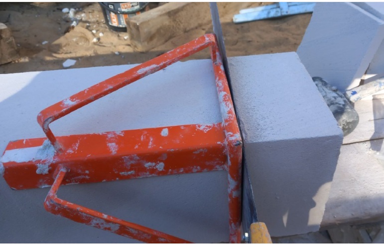

Re: Müüri ladumise nüansid
Liiguks järgmise nüansi juurde.
Pilt:
Et mis värk see siis peaks olema?
Tootja tegi plokile tapikeele, et plokk oleks EFEKT ja see lõigatakse ära.
Et miks?
Asi selles, et igal objektil on müüritisi või selle osi kus on see kasutu.
Järelikult müürimees peab kulutama oma kallist ketast ja aega, tekitama tolmu ja müra.
Sest vastasel juhul jääksid välisnurkade ja avakülgede juures 10 mm lohud ehk kõverused.
Aga nagu eespool võis lugeda, viimistlustööde tegija tahab, et eelnevad tööd oleksid sirged ja loodis.

vuuk kirjutas: 13 Mär 2026, 05:30 Aga nagu eespool võis lugeda, viimistlustööde tegija tahab, et eelnevad tööd oleksid sirged ja loodis.
Vuuk, viimistlustööde tegija ei taha midagi ja oskaja viimistlustööde tegija oskab ka kõverad seinad sirgeks viimistleda, vaid tellija tahab lõpptulemusena näha sirgeid seinu. ;) Sa peaks väga hästi teadma müüritise lõpptulemuse lubatud tolerantse ja mälu järgi olid need +/-5mm, mitte nagu mu praktikas on päris palju juhtunud, et seinad kukuvad sisse või välja 2,5m kohta 30mm. Viimistleja võib ju sellise kukkuva seina ideaalselt siledaks teha, aga kui tellija paneb seina ääde 2m kõrguse sektsioonkapi, kapi avatud otsa poolt vaadatuna jääb vastavalt alla või ülaserva ca 20mm tühi kiil. Või sellise kukkuva seinas olevate loodis vertikaalsed akna- või uksepalede vormistamisel, mis jäävad kah kiilu. Aga nagu sa isegi oled rääkinud aja ja materjalikulu nüanssidest, siis ka sellise kõvera seina puhul räägib viimistleja aja ja materjalikulust(krohvisiinid ja krohv koos lisa ajakulu). Vist oled nõus, et viimistleja ei pea seda ülearust tööd tegema tasuta. Su eelmises kommentaarist sain küll niimoodi aru. Või sain valesti?
vuuk kirjutas: 13 Mär 2026, 05:30 Järelikult müürimees peab kulutama oma kallist ketast ja aega, tekitama tolmu ja müra.
Oh,mul on küll olnud juhtumeid, kus minu tehtut kontrollitakse loodiga, aga eelnevat üldehituse tööd kontrollitakse visuaalselt ehk vaadatakse, et sein on püsti ja ümber ei kuku ja tellija jaoks on kõik OK. :) Miks? :scratch:

“ Sest vastasel juhul jääksid välisnurkade ja avakülgede juures 10 mm lohud ehk kõverused”
Pedantlik mure ( vähemalt minu arvates). Välisnurkadesse laod(emaste otsadega), selle triibu viskad segu kelluga täis kui maalrile ei peaks sobima. Ja hinna arvestad juurde , mis selleks tegevuseks kulub. Ja millest see ketas küll on et fibot lõigates hullult kulub, paljud ei viitsi isegi seda ketaslõikurit( eriti veel 230V) kaasas vedada ja seavad käsisaega :hello:

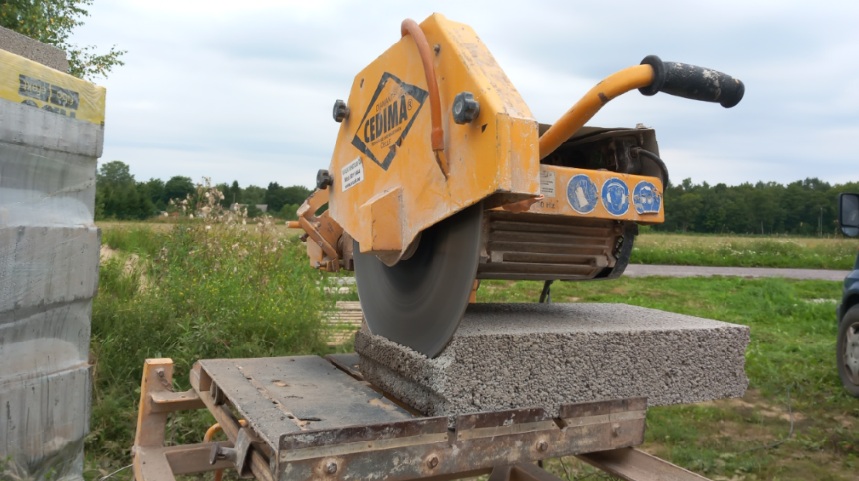

Fibo on küll suhteliselt pehme materjal aga abrasiivne. Kulutab ketast rohkem kui mõni kõvem kivi.
Tegelikult on nii, et kettaid on erinevaid, erinevatele materjalidele.
Samas, kes jõuab neid sadat sorti osta ja kogu aeg vastavalt materjalile vahetada. Üldjuhul olen kasutanud universaalseid ja mitte üliväga hinnalisi. Mul on läinud ketaslõikuri kettaid keskmiselt 1 ketas objektikohta.
Selle kivilõikepingiga päris igasugust plokki ei saa hästi lõigata. Paksemad plokid ei mahu alla.
Aga neid, mida lõigata saab - tootlikus suurem ja lõikekvaliteet on parem. Saab korralikult vinklis, täpse otsa. Kõvasulamhammastega käsisaega olen ka lõiganud (peamiselt Bauroc plokke), aga sellega kulub aega kordades rohkem ja sama hästi vinklis olevat lõiget saavutada palju raskem. Pilt Bauroc ploki nüsimisest saega:
Kui ploki ots ei ole korralikult igatpidi täisnurkne ja pikkus pole paras, siis see omakorda avaldab mõju nurga ladumise tulemusele. Tahaks, et nurk oleks ikka sirge ka, mitte ainult loodis. :hello:
