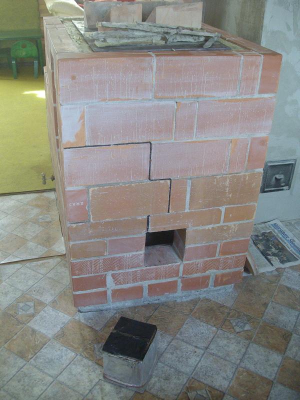

Võtsin ette pliita viimistlemise. Panen ühe pildi siia, mis näitab viimistluse alla jäävat "saladust".
Ukse kinnituskruvi sattus just kahe vuugi vahele. Ukse kuumenedes tõstis kruvi kividele prao vahele (minu versioon). Kruvisin piki pragu mitmeid kruvisid kahe kivi vahele ja tegin niiviisi prao väheke suuremaks. Siis lasin 4mm kivipuuriga vuugivahe tühjaks ja ahjusilikoniga uuesti kinni. Ahjusilikon läheb täiesti kõvaks ja ei lase kivil enam allapoole vajuda. Seejärel võtsin kiilukruvid välja. Mis iganes seda pragu tekitas, pole see enam ilmunud. Nüüd võib rahumeeli viimistluskihi peale panna.
Pragu näeb jõhker välja, kuna silikon on must. Tahtsin katsetada silikoni toimet ja töövõtteid. Kena töö peale õhtusööki ära teha. ;)

Aukude sobivus tuleb eelnevalt üle kontrollida ja vajadusel ringi puurida. :thumbsup:

Mulle meeldib ka vanadele ahjudele, pliitadele uksi tüüblitega ette panna, sest teisiti ei saagi.Aga uute ehitamisel olen suht teisel arvamusel. Nimelt olen näinud, et raske uks tõmbab ka kivi endaga kaasa vahel.Seepärast seon ukse kas traadi või 5mm. keermevardaga ahju külge, nii, et traat keerab ahju taha välja ja on naeltega iga kivi küljes (see puudutab ainult raskeid ahjuuksi). Aga see ainult minu isiklik arvamus...
Minu arvamus muidugi ei pruugi alati õige olla, siiski proovin alati loogiliselt ja kogemustel põhinevat lahendust otsida.Vahel on seega hea mind parandada ja uutele suundadele juhtida :) .Kiireid lahendusi ma siiski ei usu.Nimelt soovitasin ühel kliendil, ohtliku korstna lammutada, sest mitmest kohast kivid puha lagund ja variseb.Keegi tark sugulane(ehitusmees) aga õpetama, et tänapäeval pannakse lagunenud korstnale toru sisse!!Vaata kui vahva!Lagunev korsten jääb,toru peale toetuma :thumbsup: . Seda lahendust ei poolda isegi siis kui toru tasuta oleks!

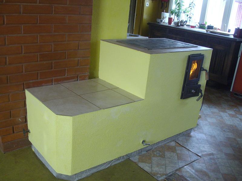

Oleks äärepealt valmis saanud, aga värvilist krohvi tuli puudu. Krohvi veel oli aga värv sai otsa. Eks toob lisa ja saab ära lõpetada.
Korstnajalg.

Ilus kollane, tuttavad plaadid.
Sa pidid leso serva ümara tegema vöi kaldesse löikama, et pikal istumisel jalad ää ei sureks, mis muutus?

overspeed kirjutas:...Sa pidid leso serva ümara tegema vöi kaldesse löikama, et pikal istumisel jalad ää ei sureks, mis muutus?
:scratch: Eks see laiskus ikka muutis asja...
Mõte oli veel lesole lisakiht panna, pind istumiseks liiga palav külmal perioodil (-20 kraadiga kütab ju rohkem). Samas aga külmal ajal ongi tuppa rohkem sooja vaja. Sellepärast jäi kumera äärega lisakiht ära.

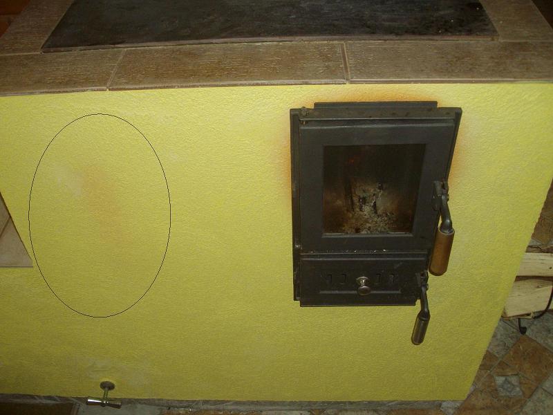

Caparoli krohvile on toonimine ette nähtud. Võimalik mistahes värvitooni saada.
Ma tegin Vetoniti antiikkrohviga ja valasin ise värvi sisse. Võtsin muidugi tumekollase (vesibaasil värv). Krohv on ju valge ja muudab tooni tunduvalt heledamaks. Selliselt toonitud värv on muidugi igakord isesuguse varjundiga.
Lisaks sain ka väga huvitava nähtuse kaasa. Suuremal kütmisel vedas ukse ümbert umbes sentimeetrise krohviosa punakaspruuniks. Veidi hiljem muutis värvi ka langeva lõõri külg (seal õhuke osa). Mõtlesin, ahah värv kõrbes ära (kätt saab 3-4 sekki peal hoida). Vaja ikka ümber ukse plaatida. Pliita mahajahtudes aga läks kollaseks tagasi. Nüüd ongi nagu kameelion, kütmise ajal ruuge ja pärast jälle kollane. :confused:
Värvi muutev kivipliita.
