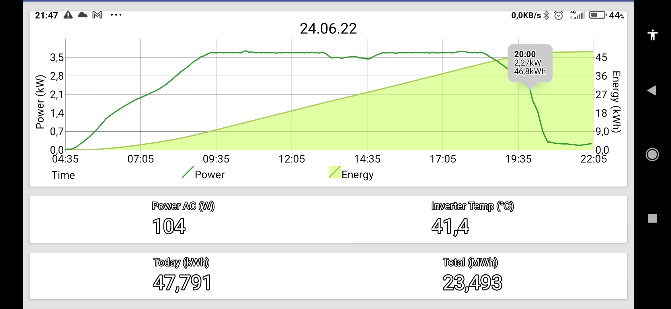

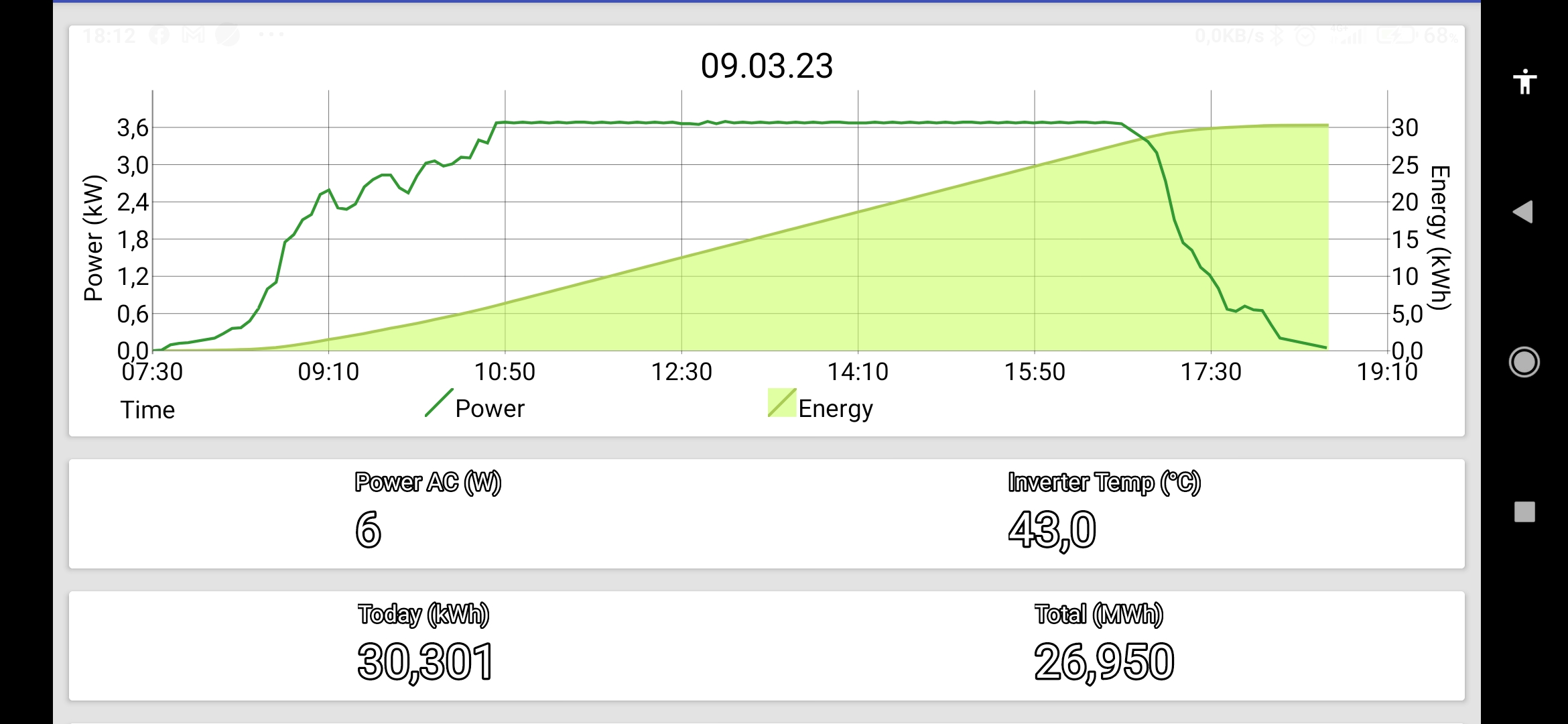

Siin on näha sama seadme, erinevate kuupäevadega, päikseliste päevade toodang võrdluses.
Jaanipäeval ja täna.
Paneelid on katusel ja fassaadil.
Jaanipäevasel pildil on näha keskpäevase toodangulanguse jõnks allapoole, see on tingitud paneelide kõrgemast temperatuurist ja lumepeegelduse puudumisest.
Õhtupoolne langus on järsem, sest puud varjutavad.
