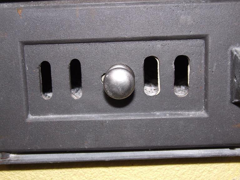

Jah, mul sellist hääd aparaati mõõtmiseks pole. Olen niisama tuld vaadanud ja ka õhuvoolu pealeandmist katsunud õigeks reguleerida.
Algul hoian ka tuharuumi ust veidi pilukil. Kui juba suitsukäigud kenasti kuumaks saanud, siis võib ukse kinni panna. Selleks, et kinnise uksega ka normaalselt põleks, olen õhupilusid suurendanud. Praegu on neid ikka veel natike liiga vähe. Arvan, et kõigi aukude ülefreesides on põlemisõhk õige. Teen seda ükshaaval, siis saab muudatusi jälgida.
Mulle jääb arusaamatuks, mis valemite järgi neid aukusid tehases ukse sisse tehakse. :scratch:
Kaks auku vajavad veel töötlemist.

Kus see kirjas on, et kogu õhk neist piludest peab tulema ja luuk lahti ei tohi olla? :D
Osad luugid ju üldse ilma piludeta...

Kui tark inimene teab mida räägib, siis mina räägin seda mida tean või õigemini olen kuulnud ühel järjekordsel pottsepa koolitusel: 1 kg puidu kohta arvestatakse 7...8 cm2 õhuava. Seega saaks võrrelda kui palju puid on koldes ja kui suur on tuharuumi ukses olevate avade mõõt.
