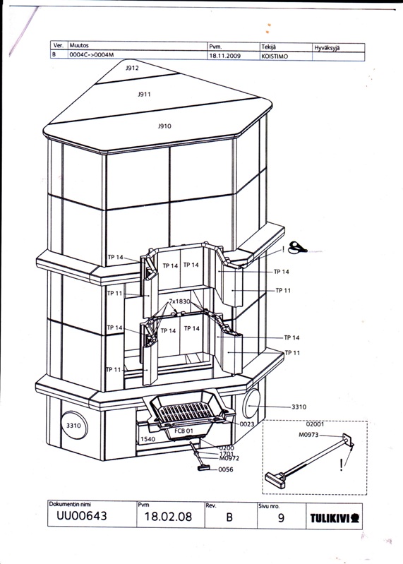

Postitas Peetripoeg
Lisan ka pildi teemast ,millega sa pead murrad ja mille tööpõhimõttetest foorumikülastajatelt arusaamist nõuad. Äkki aitab tööpõhimötte selgitamisel ?
Aasta arv näitab lehel ülal,millal käsipidi teemaga tutvust tegin.
Ja tervitusi Olenüüd´le telefonikõne eest.
Teatepulk vastu võetud.Lugemist tekkinud küllaga.Mõni teema isegi lugemist väärt ,teemade pealkirju vaadates.Kas aga sisu kah on ,eks näis.
Kokkupuude pildil siis teemaga niivähe et see sisu on juba saksa šamotist ja suletav kolderest on juba kah mängus .šamottplaadid asetsevad kahes kihis ja kihtide vahel on rull-laagri rullid ( vähemalt peos hoidmisel tundusid need sarnanevat nendega )distantsihoidjatena .Õhk eelsoojendatakse šamottplaadi taga olevas õhuvahes ja suunatakse plaatide vahelt koldesse
TK1 2009.jpg (121.03 KiB) Vaadatud 5733 korda
