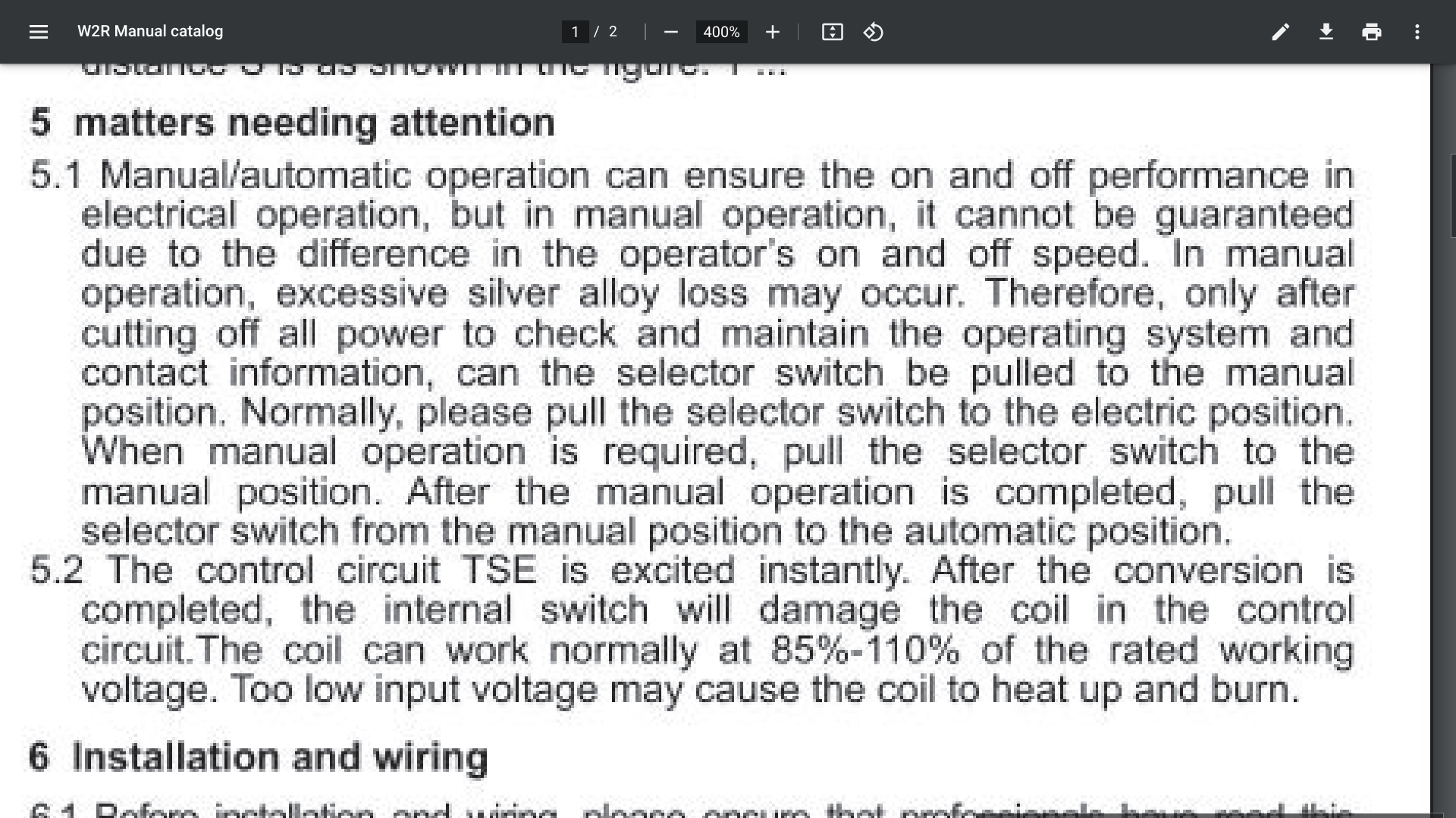

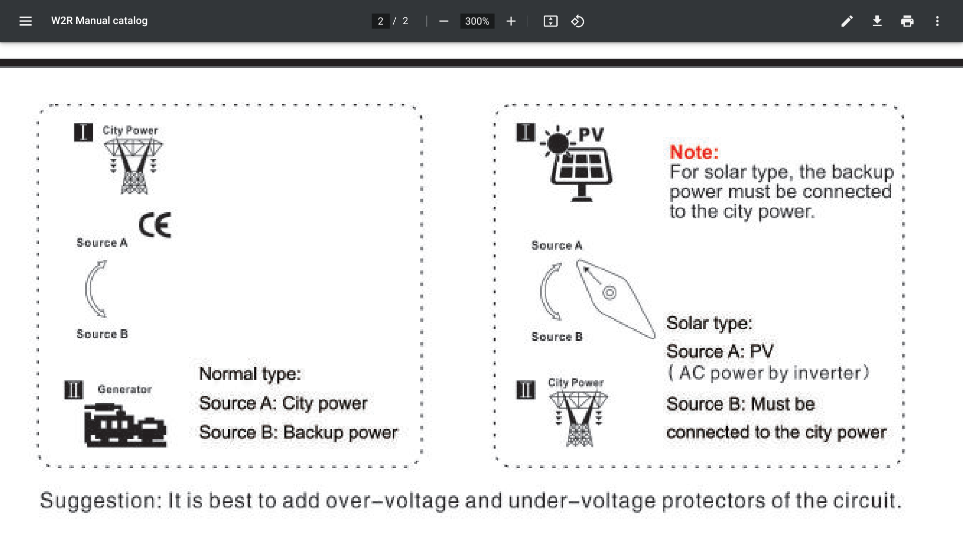

kunn24 kirjutas: 18 Nov 2022, 02:19 Samuti tellisin 1 ATS-i lahenduse jaoks Hiinamaalt sellise jublaka (3P, 63A) https://www.aliexpress.com/item/4000944 ... 25b9EswFYC
Nendel automaatlülititel on kirjutatud juurde mitmeid hoiatusi, kas süvenesid, et mis need tähendavad?
*) Pakutakse erinevaid lüliteid nii generaatorile ja inverterile hoiatusega, et generaatorile ettenähtud lülitit ei tohiks inverteriga kasutada. (kas vastupidi võib, pole sõnagi.) ..
Leidsin lülitite erinevuse üles ja pilt illustreerimiseks tootja juhendist, lülitussuund on erinev:
Manual: https://www.geya.net/wp-content/uploads ... Manual.pdf
Ja mähiste põlemise hoiatus on juhendis ka mõistetavama tekstiga.
