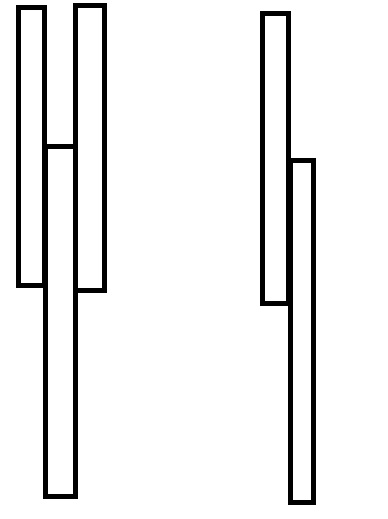

Su enda postitus varasemast ajast:
Puit C24
kmod = 0,8
Naelad d=5mm
Ristlõike laius 50mm
1 lõikeline liide / naela teraviku poolne süvistus min 45mm / 1 naela kandevõime LÕIKELE ~1,05kN
2 lõikeline liide / naela teraviku poolne süvistus min 45mm / 1 naela kandevõime LÕIKELE ~2,25kN
Mina loen siit välja, et vahe on 2x.

2,25 / 1,05 ei võrdu 2
Nt 4 naela 2 lõiget on 9 KN
Nt 8 naela 1 lõige on 8,4 kN
Jah vahe pole suur, kuid vahe on ja mida suuremaks läheb naelte arv seda suuremaks läheb erinevus

Selleks, et tekitada 2 lõikeline liide ei ole vaja 2 prussi panna...

Kas 2 liiteline ja üheliiteline ei ole sellised?

Kahelõikelise liite saab moodustada ühenduslappidega / ei pea selleks panema 2 elementi

Sellest ma saan aru jahh, aga antud juhul ei ole see ju vajalik. Mida see annab selle üksiku detaili suhtes, et ta otsast kaheltpoolt on ümbritsetud? Väikese eelise sõlmes, aga põhimaterjali tugevus jääb samaks...

Mida annab...
Annab väiksema kinnitite arvu
Annab võimaluse kinnitid paigutada vastavalt nõutavatele distantsidele
Elemendi kandevõime / elementide ühenduste kandevõime on erinevad asjad
