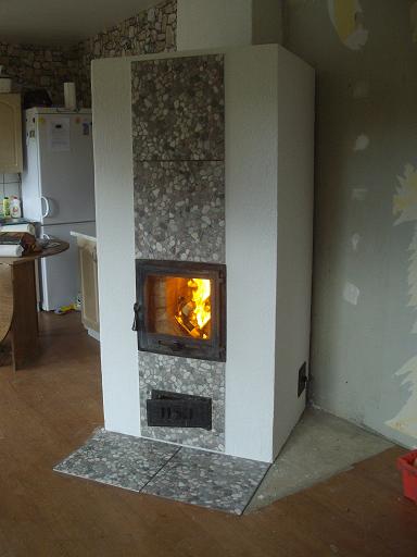

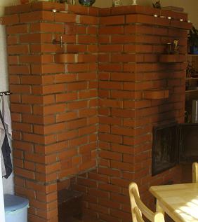

Ahjus peab loomulikult ka tuli olema.
Ahi tulega.JPG (30.46 KiB) Vaadatud 8403 korda

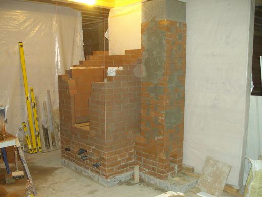

Ega korralikku pilti polegi. Kena suur ahi oli toas ja vasakul ääres soe sein. Ahi ise soojaks ei läinud, vaid väljaehitis. Väga imeliku ehitusega ahi oli. See polnudki nii suur häda, et ahi oli imelik. Suur häda oli see, et kolle kukkus sisse ja tõmbega oli algusest peale probleeme.

Kolle peab olema korralikult lapitud, vaatamata sellele, et keegi seda ei näe. See on ahju elu. Äralõhutud ahju meistri kolde ladumisstiili näeb järgnevalt pildilt. See kolle pole küll väljalõhutud ahjult, ta teinud palju ahjusid ja teised käivad järelt lappimas.
Kolde ladumisstiil.
Kolde ladumisstiil.

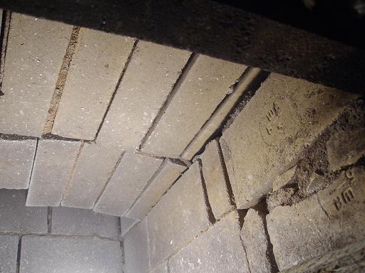

Kas ma saan õigesti aru, et järelpõlemiskambrit kui sellist vist nagu pole? Kivide ridu justkui oleks. (Ma ei ütle et se midagimoodi vale oleks vaid pärin) Teise ahju puhul vähemalt tundub et viid tasapidi kokku ja kahele poole lahku külgede vahele?
Ja esimese ahju puhul ei saanud ma päris täpselt aru mis moodi lõõrid on. Tuleb peaaegu keskelt üles ja läheb parempoolsest küljest 1 lõõr alla, kolde tagant alt läbi ja korstnasse? Selliseid ahjusid vaadates peaks ma enda ahju tõesti vaid otselõõriga (stardi- ehk suvelõõriga) kütma mis 3m pikk on alates järelpõlemis kambrist :)

jeff01 kirjutas:Kas ma saan õigesti aru, et järelpõlemiskambrit kui sellist vist nagu pole? Kivide ridu justkui oleks. (Ma ei ütle et se midagimoodi vale oleks vaid pärin) Teise ahju puhul vähemalt tundub et viid tasapidi kokku ja kahele poole lahku külgede vahele?
Ja esimese ahju puhul ei saanud ma päris täpselt aru mis moodi lõõrid on. Tuleb peaaegu ...
Hüütanen nagu arvab nüüd, et järelpõlemist ei toimu. Tegelikult ju toimub küll (olen oma ahjul seda jälginud), aga ilmselt on seda tavalisel kütjal/ahjukasutajal raske saavutada. Nii ilmselt ei peetagi seda enam vajalikuks. Sellest ka minu tehtud ahjude (välja arvatud esimene) ülemised osad lähtuvad. Teen nii, et gaasidel oleks mugav "voolata".
Esimese ahju puhul ongi nii - vasakult äärest üles ja paremalt poolt alla ja sealt edasi ahju tagant läbi korstnasse. Midagi rohkemat nii väikse ahju puhul ei mahukski.

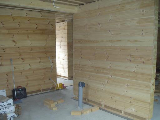

No on ikke imelikud soovid inimestel. Tahavad omale ahju saada. Ja veel sellist, et soojaks ka läheks. ;)
Avaldati siis mulle see saladus, kuhu ahi panna. Oh mind lobamokka, nüüd polegi see enam saladus.
Ahi peaks siin olema.

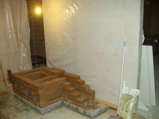

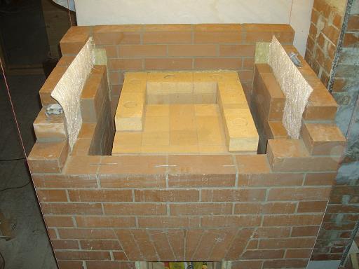

Ahju "keldriosaga" on nüüd ühelpool. See jääb puhkusel pottseppa nüüd mõneks ajaks ootama. Las ta kivistab, siis on kollet hea julge peale laduda. :D
Ahju keldrikorrus valmis.

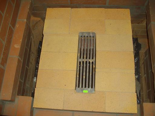

Kolde "vundament".
Kolde "vundament".
kolde põhi.JPG (31.59 KiB) Vaadatud 7923 korda

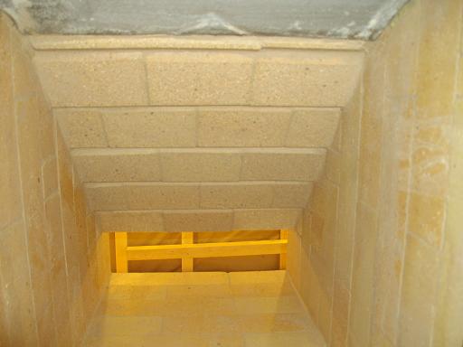

Ka mõni kivi viib ahjutegu edasi. :D Vähemasti saab homme seal peal julgelt kõhuli kaaluda.
Sillus.
Sillus.

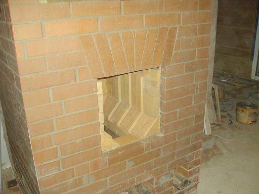

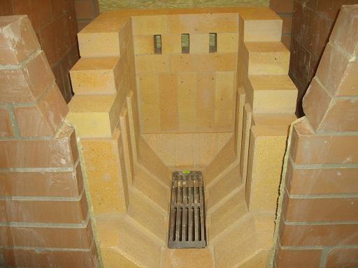

Panen arengutest mõne pildi ika.
Kohe läheb küpsetusahju tööks.

Road to hell.
Road to hell.
