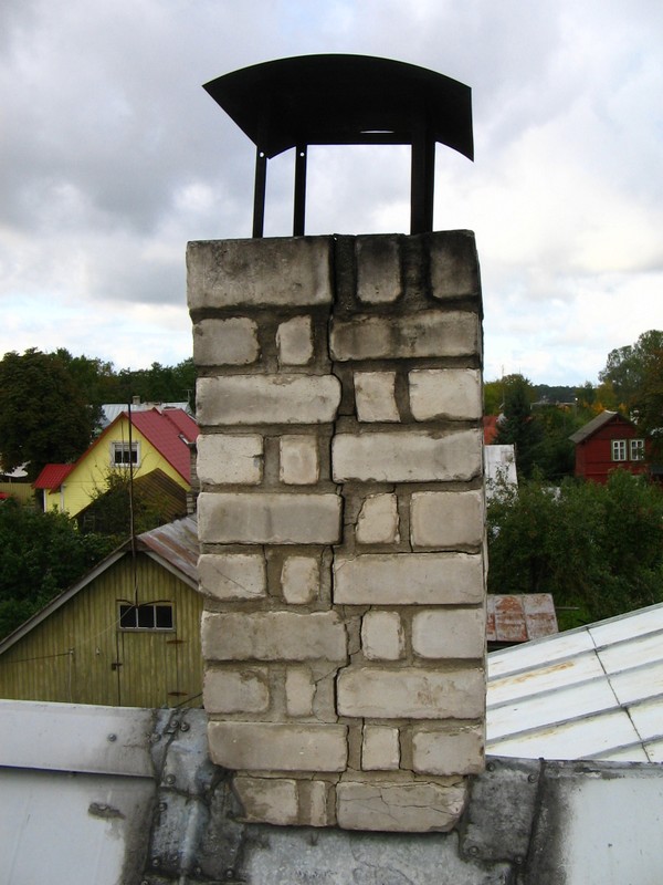

Näita siis seda kohta ka kus kivi kukkunud oli? :grin: Kas parandad linna avariiremondi rahadest ära?
võnnu42 012.JPG (118.11 KiB) Vaadatud 5430 korda
Re: Korstnapits
Postitatud: 27 Sept 2011, 21:41
Postitas Robi 1
Tundub, et maailm on suht väike( aga armas)! Oled pildistand kõige suurema praoga küljelt.Ma üritasin veidike positiivsem olla :) .
Just selle külje peal, kust sinu pilt oli tehtud, oli neelu peal auk ja katkine kivi veidike eemal.Teine poolik kivi oli vanamuti ukse kohal katusel.

Taastaja pildilt on hästi näha väga vale kivijaotus. Keselt jookseb vuuk alla ja seal ka pragu kõige suurem. Vabalt oleks võinud veidike laiema pitsi teha, nii, et terved kivid oleksid ära mahtund ja ka sisevooder( muidu ei pea silikaat üldse vastu). Muide, see pits pidi üsna " uus" olema.
