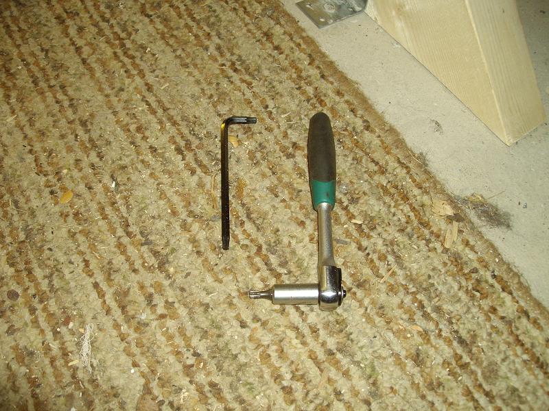

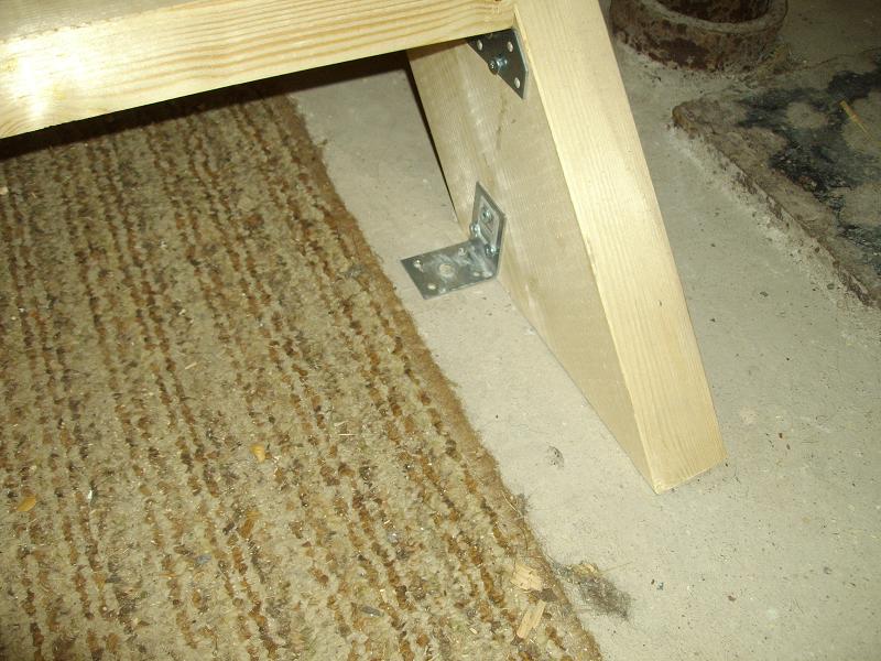

Polnud vaja lahti anda kogu kupatust, teistsuguseid vötmeid ka olemas kruvide jaoks kui akutrell:

Alumine äär veel poldid betooni panemata, aga niipea kui paremas möödus poldid käde saan, kruvin sisse:

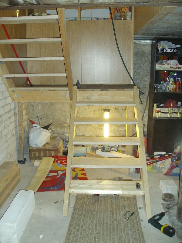

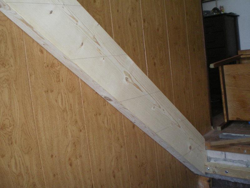

Nii ta siis on:
Vaja veel vaheplatele lisakiht panna, risttugevduspruss plate alla, alumised betoonipoldid ja pörandalakiga üle lakkida, möned iluliistud vast ka. Siis vöib teisale korrusele ehitama hakata.

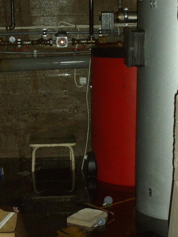

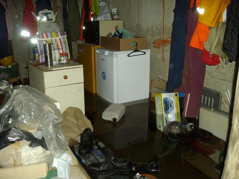

Ehhh .... väike tagasilöök ehitusplaanides. Veetoru probleemid keldris:
Likvideerin veekahjud ja jätkan ehitusega, kui riistad tööle saan.

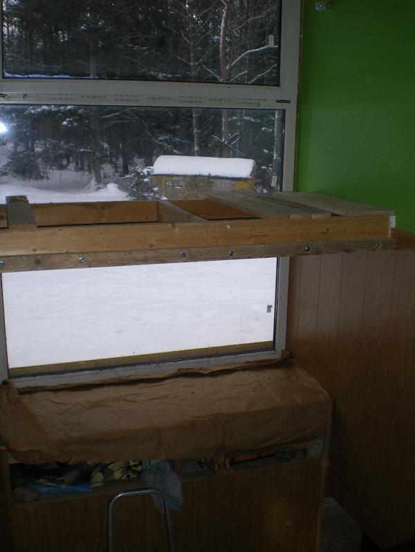

Nii ... sai siis pisut hoogu vöetud ja proovin edasi ehitada. Vaheplatvormilt koristasin asjad (kondensioneer ja lauad) ära, et mugavam säälkandis liikuda oleks. Platvormile tahaks panna samast vineerist plaadi ( 28 mm paks) nagu astmed ise on.

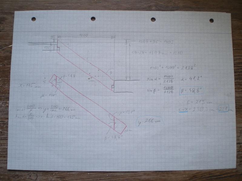

Möötsin töusu ja kauguse. Paberil sai tehtud igatsugu arvutusi, et oleks kuskilt pihta hakata löikamisega.

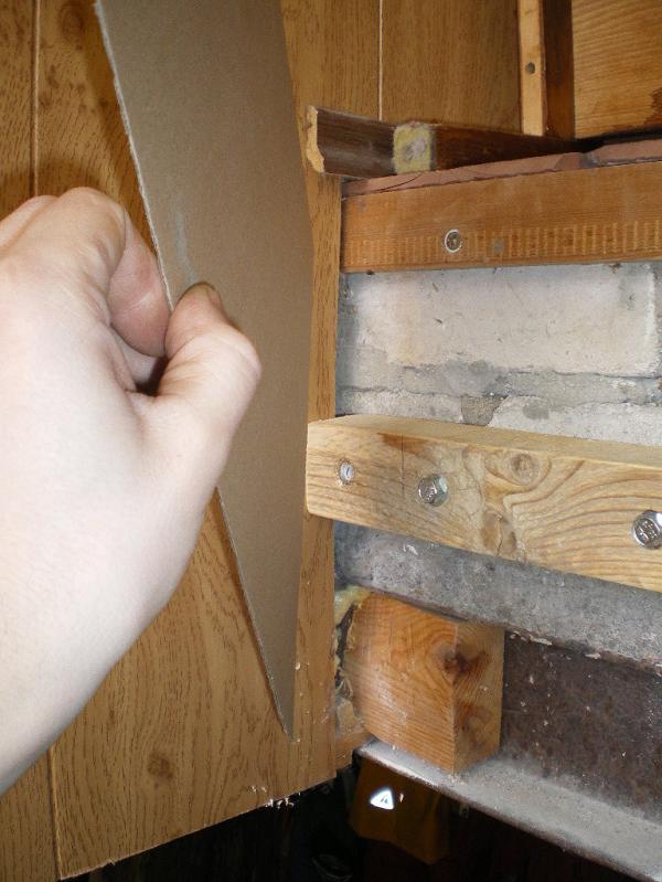

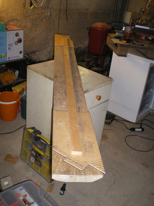

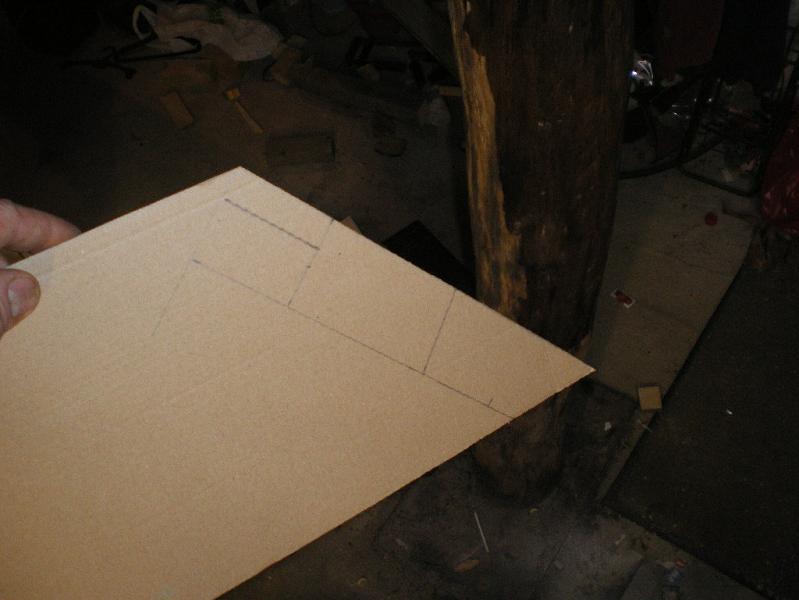

Päris kohe nagu ei saa paikamineva puidu kallale minna. Alustasin siis papiga. Tegin papist prusside otste šabloonid. 4 tk ehk iga emapuude otste jaoks.
papp
papp
papp joontega
papp joontega
Re: Ehitan trepp -i
Postitatud: 21 Veebr 2013, 16:22
Postitas overspeed

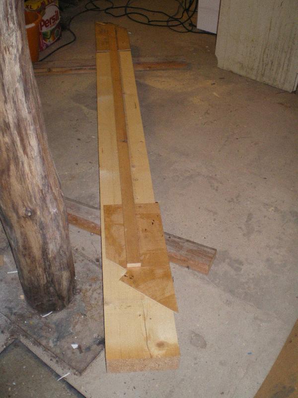

Papid sai köik rihtlatiga joonele pandud, hea kerge löigata. Siis tegin pappide järgi vineerist otste šabloonid. Need krudisin latiga kokku rihtlati abiga:
vineeridega šabloon
vineeridega šabloon
vineer ülemine
vineer ülemine
vineer alumine
vineer alumine

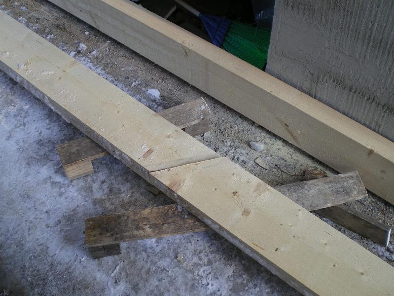

Kui ka sellega ei julgenud kohe öige prussi kallale minna. Ennem proovisin ära ühe vana plangu peal, mille olin lasknud 20 cm laiaks:
plank
plank

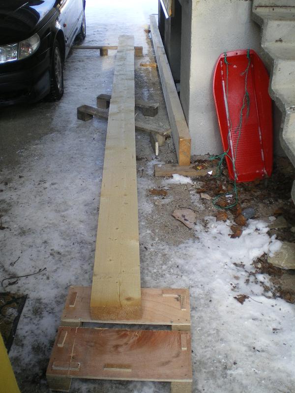

Siis löikasin prussi pikkuse valmis. Emapuu tuleb 20x7 cm. Tuli aga välja, et mul tikksaele leht vaid 6 cm läbilöikamiseks. Tuli natukse käsisaega löppu aidata. Nüüd pean minema ja ostma pikemad tikksaelehed, et otsad öieti välja löigata, siis saab jätkata.

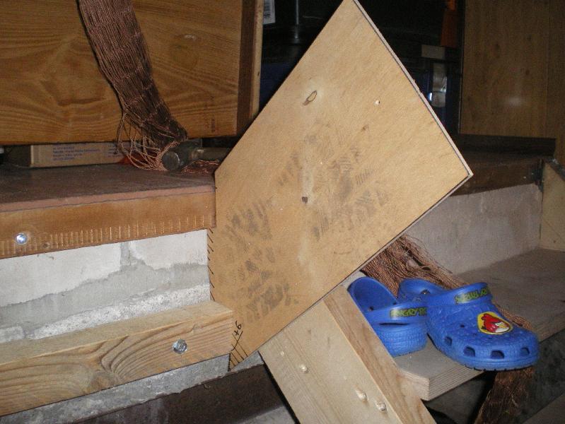

Olgugi, et tegin papist ja vineerist jne, löpptulemus pole ikkagit mm täpsuselt. Aga pea-asi et kindlalt paikas on.

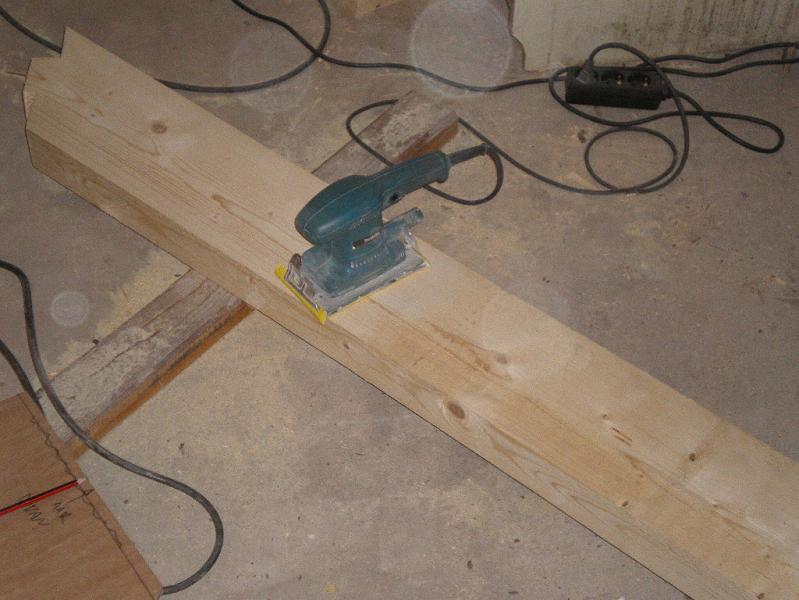

Kuna höövelduspink on kuskil lumehange all peidus ja käsihöövlit mul pole, siis kasutan prussi siledaks saamiseks hoopis lihvijat (kuna ametilt rohkem mehhaanik, siis lihvija on ka vastav. Öigem oleks vist too lindiga aga seda mul pole :glare: ):
lihvin
lihvin

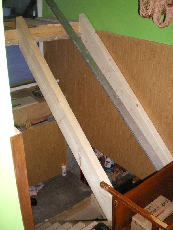

Mölemad emapuud valmis. Tulidki kenasti vördsetel körgustel.

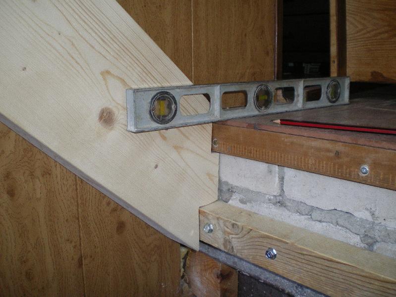

Esimene aste tuleb pörandaplaadiga samale tasemele. Kui selle körgemaks viiks, siis jääks auk pöranda-plaadi ja esimese trepi-astme vahele, millest lapse jalg läbi saaks kukkuda, seega esimese joone tömban loodiga plaadi tasapinnast:
esimese astme joon
esimese astme joon
