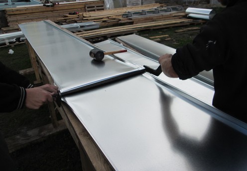

See võltsvaltsi sisse keeramine valmis plekipaanile käsitsi on ikka üks häda ja viletsus samuti.

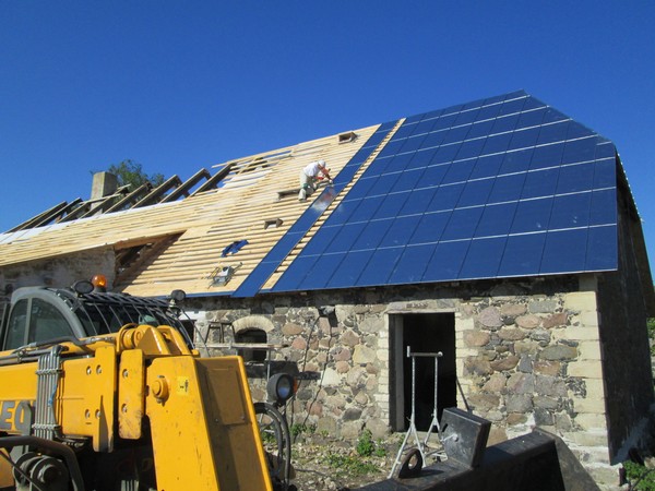

002 (2).JPG (49.19 KiB) Vaadatud 7298 korda

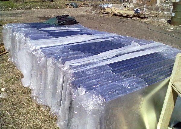

Saab ka lühematele valmis valtsipaanidele lamavaltsid keerata ja lapata neid üksteisele otsa palju parajasti vaja läheb ;) Tööaega kulub mõlema variandi peale enamvähem võrdselt.

tegelt saab ka need tehases tehtud pikad paanid korralikult paika kui teha head põhjad, nagu pildil näha. klassiku kruvimine on omaette teema, mis kuulub tasulise konsultatsiooni valdkonda.

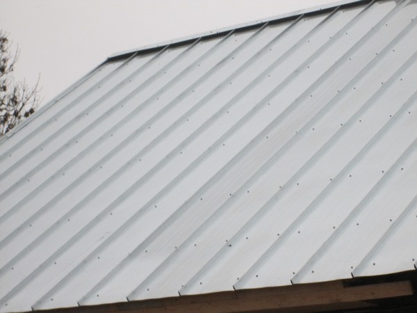

Kui keegi tahab profiilpleki vallas tasulisi konsultatsioone jagada :lol:, siis võiks pöörata ka tähelepanu klassiku paigalduse eripärale. Kuna see paigaldatakse pleki aluste kruvidega, siis on kruvi peale jäätud vastava kõrgusega nn pesa ja uue, paigaltatava paani serv jääb seega õhku. Jääb õhku nagu pillikeel kõlakasti kohale! Ja võimaldab plekil vibreerida mõlemas suunas. (Pildil vasakul on valtspleki püstivalts.)
Kunagi on ka selline klassiku variant olnud. Ise pole küll seda praktikas kohanud, aga seda saab edukalt valtspleki klambritega ja naeltega paigaldada. Nii jäävad plekipaanid tihedalt vastu alust nagu valtspleki paanidel nõutakse. (Pildil jääb küll kandur vaadet nati segama)

taastaja poolt üles pandud esimene pilt tõestab seda, et põhjad tuleb hästi teha muidu paanid ei haaku korralikult, kruvid on omaette teema. targemad teevad ise omad järeldused lollimad maksavad

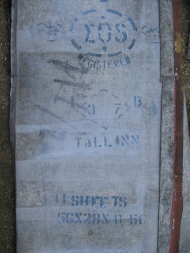

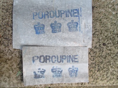

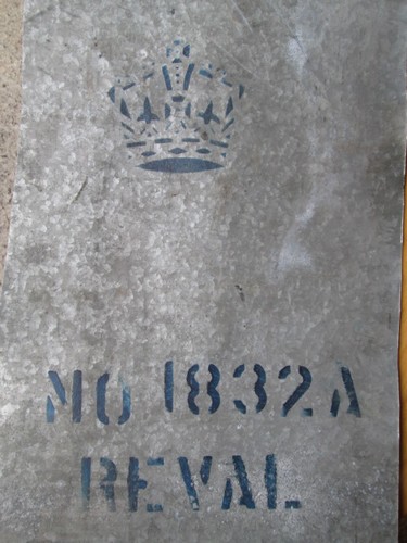

Kui rääkida enne sõja aegsest katusel kasutatavatest tsingitud terasplekist, siis ülekaalukalt on esikohal selle import Inglismaalt. Kas ka NLiidust seda imporditi, seda ei tea? Kuid nii enne sõda, kui ka pärast sõda kasutusel olnud 1x2 arssina suurused ja ilma markeeringuta plekitahvlid on ilmselt ikka pärit venest.
Ingismaalt tuli ka kõige paksem plekk. Olen mõõtnud umbes 8 erineva inglise firma toodangut ja nende pleki paksused jäävad 0,6...0,65mm vahemikku. Käsitsi on suht raske mõõta vana pleki täpset paksust, plekk lainetab, soolade kare oksiid pinnal, pinnakatted jne. (Mõõdetud on pärast pinna tagasihoidlikku lihvimist) Selgelt õhemad tsingitud plekid kannavad rootsi, soome ja tsaari-vene logosid.
Kui rääkida siin eelnevalt mainitud haakristidega inglise plekist, siis neid olen kohanud kolme erineva markeeringuga. See mille logo sisaldab sõna EXSTRA tundub olema vähe paksem ja jäigem.
Mõnda logo ei mõista ka koju ajada...
Panen mõned pildid, ehk keegi oskab arvata millise maa toodanguga tegu võib olla? Üks on "okassea" nimeline :lol:
0,5 mm.JPG (66.85 KiB) Vaadatud 7119 korda
silt 015 (2).JPG (59.85 KiB) Vaadatud 7119 korda

Võiks siis vähemalt pilte näidata, kuidas on suured Profid asju lahendanud ;)
Muidu, meie tavainimesed, jäämegi nii katuseid paigaldama :( bliiiiis!

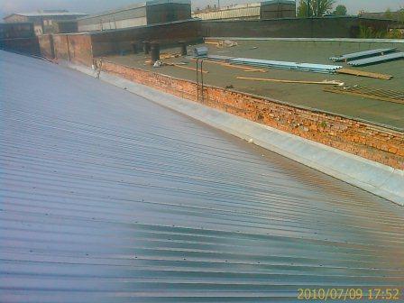

Kui tulla tagasi valtskatusepleki paksuse juurde, siis kolleeg Vladimir Piiterist teab, vähemalt väidab "küsimustes ja vastustes", et neil olla ka tehtud 0,8mm plekist valtsi. "Imedemaast" võib seda kõike ka uskuda :grin:
Repliik pildile:
А зачем мне смешить, вот.
желоб-разжелобок прокатан 0,8 металом и соединен на двойной стоячий.
