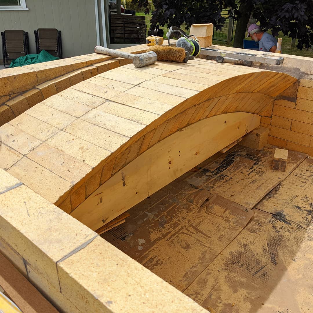

Re: Pitsaahjud
Mis nipiga kuppel külgi laiali ei lükka?

Re: Pitsaahjud
Urmas kirjutas: 07 Sept 2020, 17:28 Mis nipiga kuppel külgi laiali ei lükka?
Minu eesmärk ei ole näidata nippe, vaid eelkõige töö teostuse korrektsust ja ka projekti tehnilist vastavust "antud teemale". Lasen meistril edeneda ja küllap saab siis ka selle nipi siia üles, sellest konkreetsest küpsetusahjust.

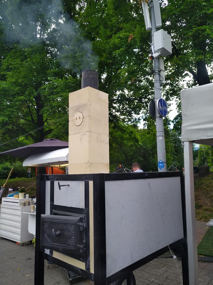

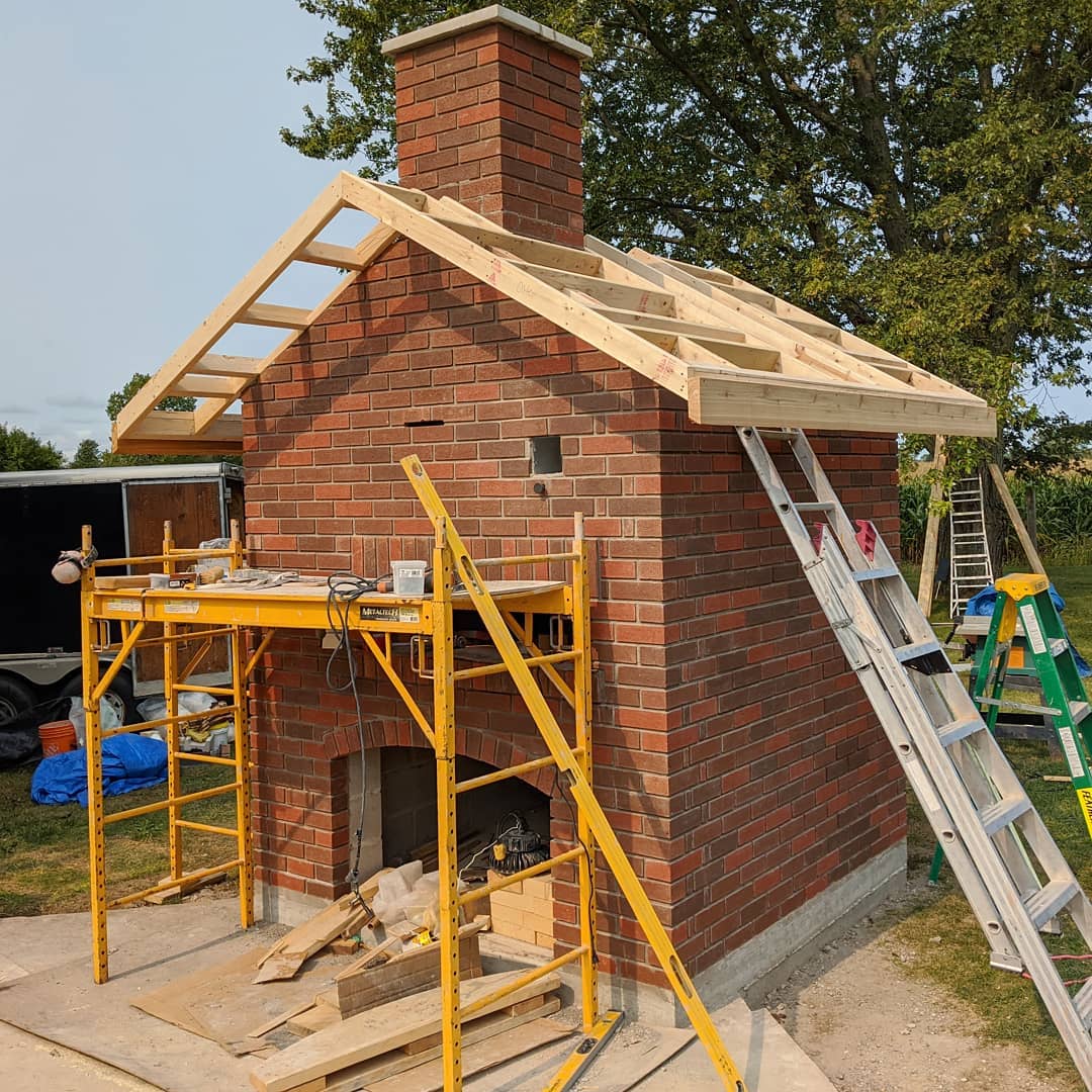

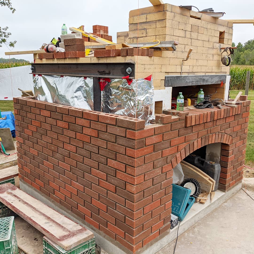

Re: Pitsaahjud

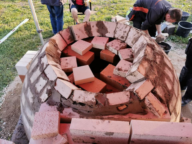

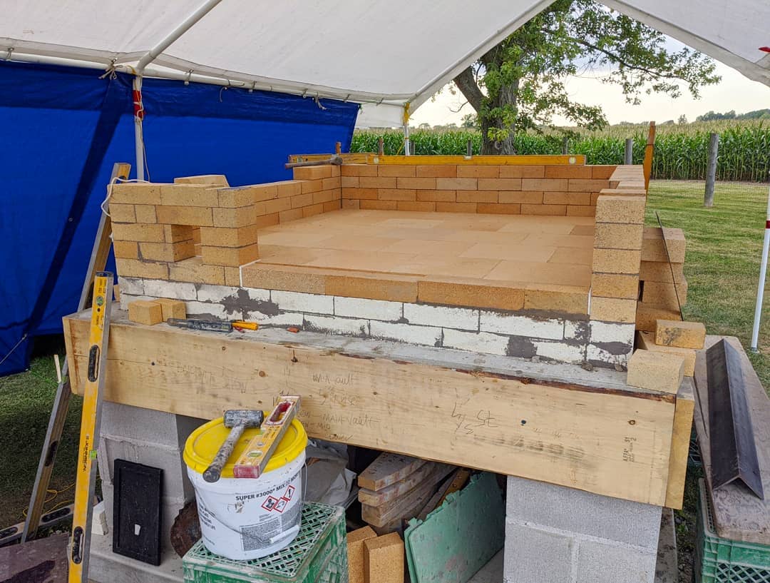

Puudega köetav küpsetusahi, 150 x 150 cm
Toru on teisene gaasiväljapääs temperatuuri reguleerimiseks. Peaväljapääs on ukse avamise ees. Õhuvarustust pole, välja arvatud see, mis uksest sisse tuleb. /Alex/
Viimati muutis Tavalugeja, 09 Sept 2020, 20:19, muudetud 1 kord kokku.

Re: Pitsaahjud
Veel mõned sammud viimistluse poole.

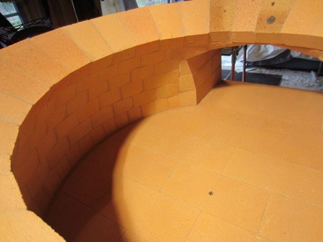

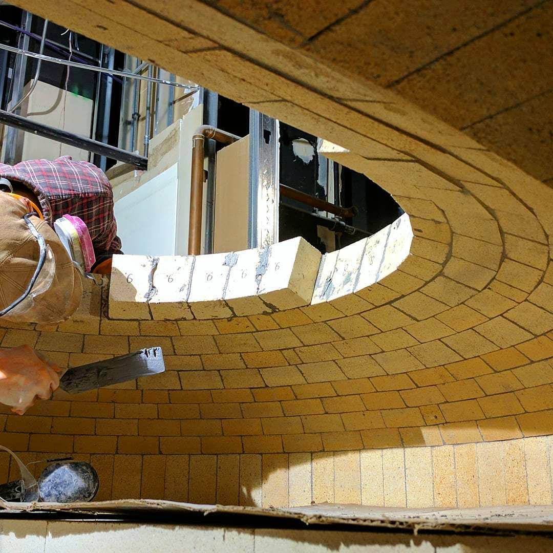

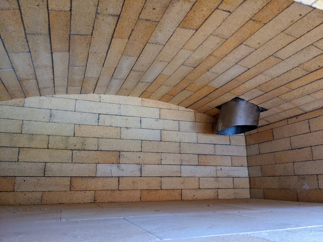

Re: Pitsaahjud
Nagu öeldakse, saatan peitub detailides.
Nüüd jääb küsida, miks meil sellist tasuta koolitust varjatakse?
...ja:
Kas on teisi arvamusi?

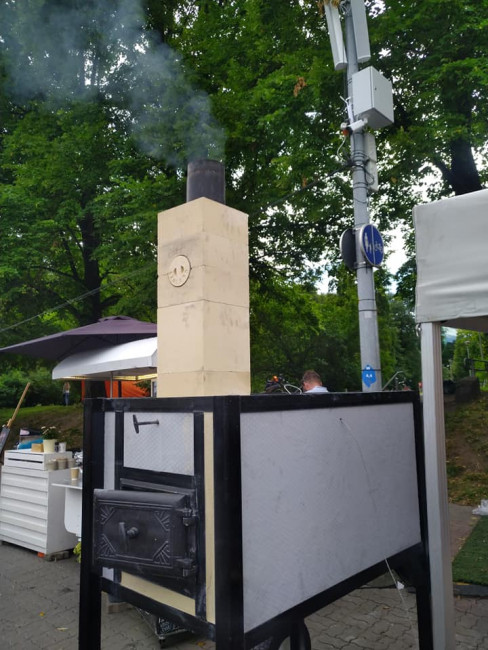

Plätsupizza, mis ajas ehitajatelgi juhtme kokku. Aga ikka võimete järgi. Arvamus tööst ja tulemusest sai meistritel uhkelt väljapeetud.
Kui pole muud saand, tea tahtagi :blush:
Aga mina küsin, kust tulevad kliendid, kes sellist tööd kalli raha eest tellivad? :shock:

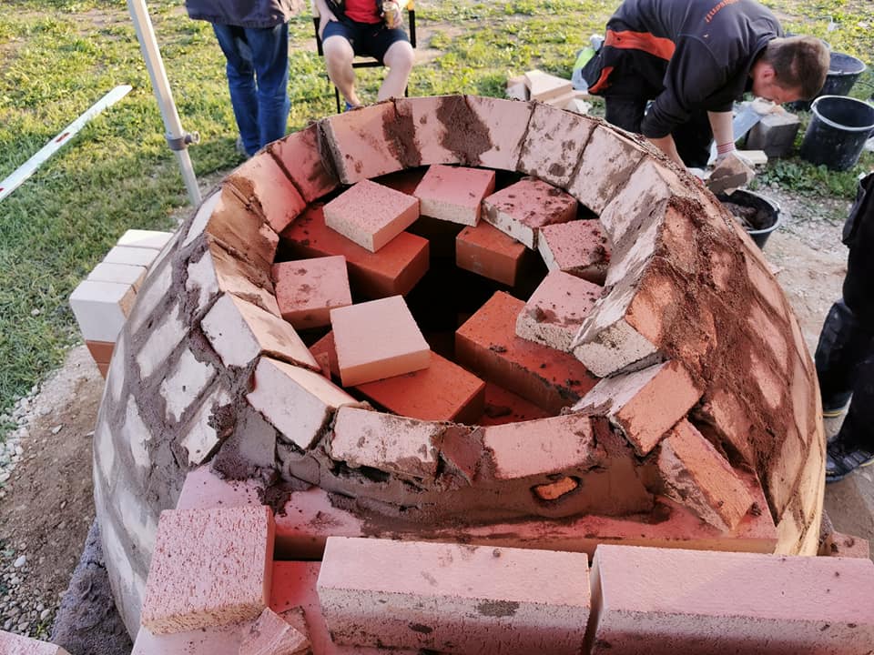

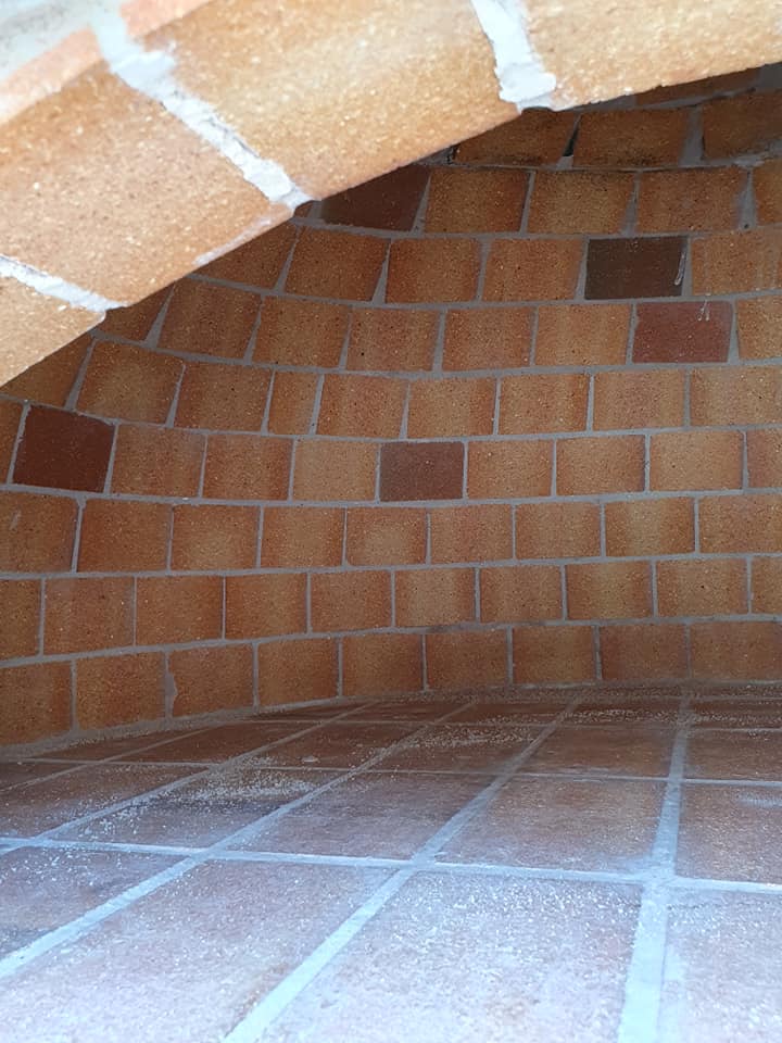

Re: Pitsaahjud
Materjali paistab eelnevatel käes olevat, eriti savi.
Samas olen ennast leidnud mõttelt, et miks hullult "pedetseda", kui toimib ka plirts-plärts asi. Aga kas toimib, jääb vastusetta. Südamerahu maksab ka midagi.

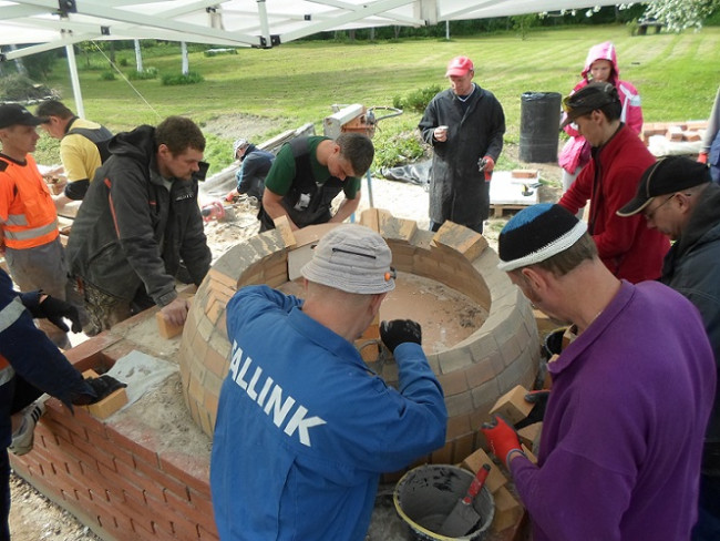

Ise pole pizzaahju teinud, sellepärast virutan ühe oma õpilase töö ära. Loodan, et ta ei pahanda - panen pildi ju kiituseks.

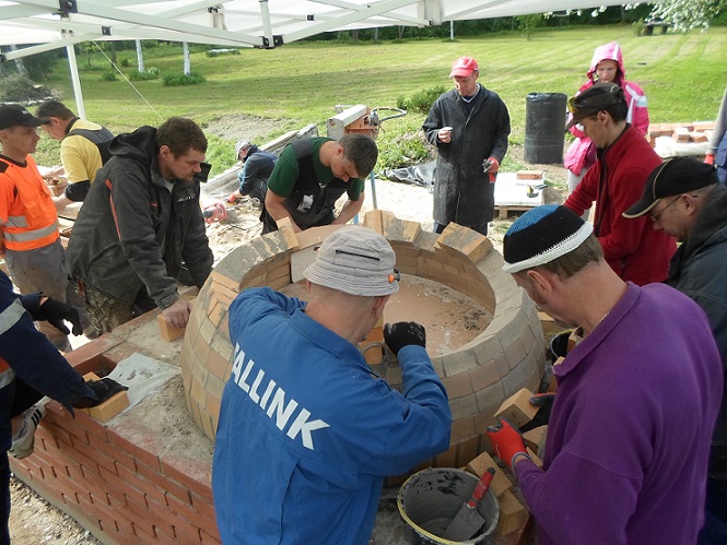

Re: Pitsaahjud
motamees kirjutas: 22 Sept 2020, 13:04
Küll aga oled olnud sellele tööle oma käega kaasa aitamas kui koos seda Räuksul "harjutasime". Küllap leiaksid pildikesegi, näitamaks meenutamaks seda õpituba. Siingi foorumis ju seda TPL-i näidatud.
Kes see laevamees on :)
Kuda sa muidu siis Marekit koolitasid ja ka uhkete Alexi töödeni juhatasid :)
viewtopic.php?p=269335#p269335
Ja TPL-i töö tulem.
Kestab ja küpsetab!

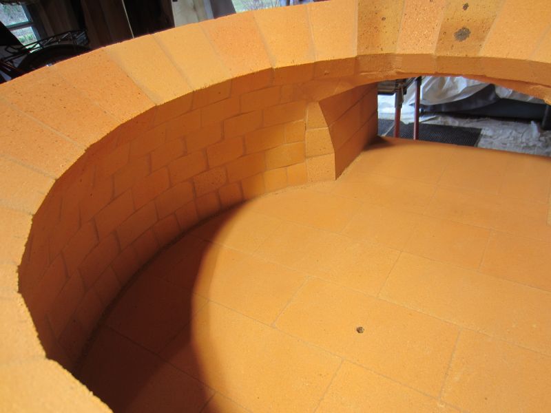

Re: Pitsaahjud
Jääb vaib järgida.
Kuna kõik on kõigile kättesaadav, siis miks kätte ei saada :oops:

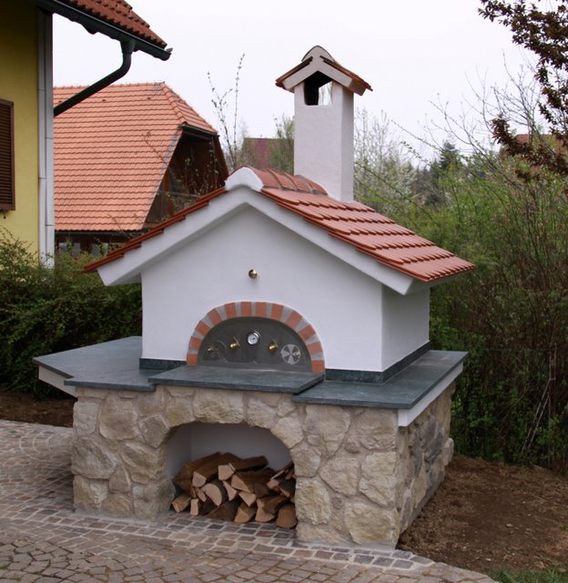

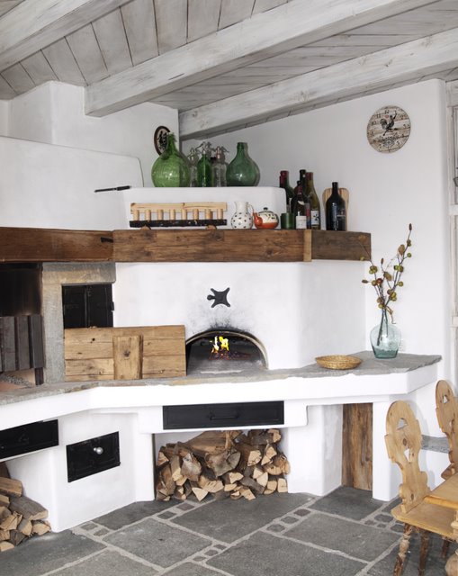

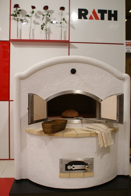

Ja mõned Eestis tundud firmad ka Euroopast
RATH
ORTNER
Et https://www.kachelofenverband.at/galerie/backofen/ galeriist oleks 100% siis veel 2 kaunist
No named
Kachelofen-wolf
