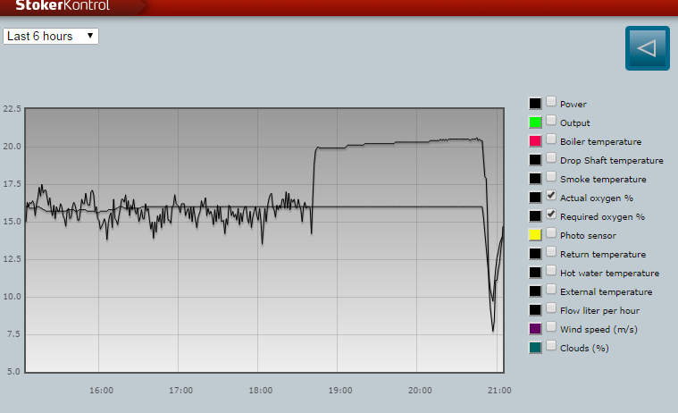

Lambda andur on kohe katla taga, mingi 10 senti katlast. Tahmaluuk on mingi 50 cm edasi.
Reguleerisin veidi ventikat vähemaks ja nüüd paistab, et on enam vähem.

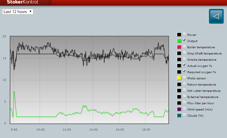

Mida muutsid. Kas kolme viimase päeva pilti koos "output" näeks?
Re: Pelletikatla seadistamine
Postitatud: 03 Nov 2014, 20:10
Postitas arep
Tere. Kolmepäeva pilt läks jube kribuks, aga panen 12 tunni pildi. Reguleerisin ventikat 10% võimsuse juures 5% peale ja 50% võimsuse juures 24% peale. Defaultina oli 10 juures 19% ja 50 juures 27%. Üldiselt tundub, et korsten tahab tõmberegulaatorit. Taanlased ütlesid ka, et 10% peal on ventika võimsus hirm madal. Veel öeldi, et kui korstna tõmbe saaks kontrolli alla, siis peaksid default näitajad sobima. Samuti pidid stockercloudis millalgi kõik andmed kõigile nähtavaks tegema. Proovin järgmine nädal tõmberegulaatori ära. Usun, et läheb paremaks.
