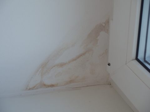

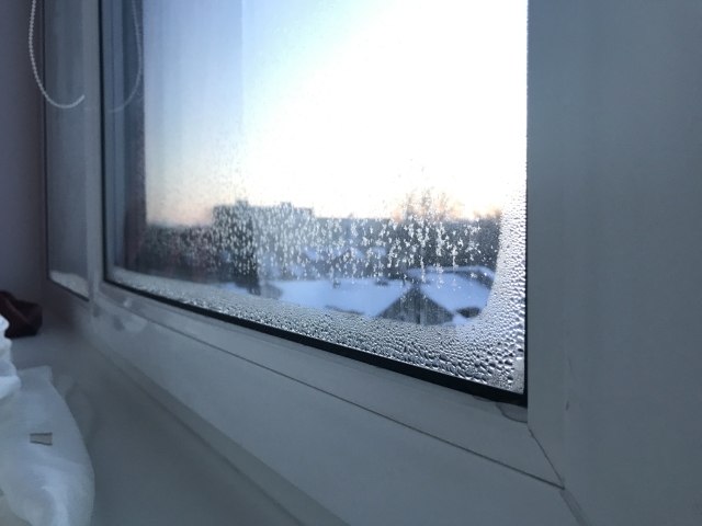

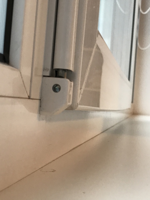

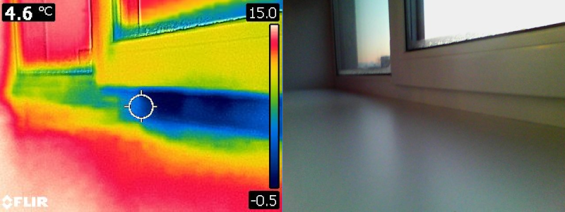

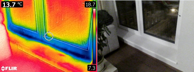

Lisan ka endapoolse kogemuse pealkirjas nimetatud ettevõttega "Aknakoda".
Kortermaja ehitatud 2015 aastal, sinna paigaldatud Aknakoda OÜ töötajate poolt nende oma tehase toodang kolmekordse klaaspaketiga Rehau-Euro 70.
Mitme halva komponendi koosmõjul (puudulik tootekvaliteet, kehv paigaldus) on minu hinnangul need aknad hullemad kui veneaegsed puitaknad.
- Külmasillad (paigalduse puudulikkus)
- Läbi akna raami tehtud tuulutus (jahutab terve aknaraami maha)
- Kahekordne tihendus ainult (teistel konkurentidel 3-kordne tihendus)
- Kõverad raamid (ka paketi raam)
- Liiga pehme raam, vajub läbi (tuleb iga kevad uuesti reguleerida suluseid)
- Puudulik vihmavee ärajuhtimise süsteem
Pilti iseloomustavad termokaameraga tehtud fotod.
Ühesõnaga, toote kvaliteet ning klienditeenindus on puudulikud.

Tänan pilte ja selgitusi jagamast! Ehk keegi selgitab mulle kui võrdlemisi võhikule, mis paigaldamise sammud külmasilla põhjustasid ja mida oleks tulnud teisiti teha? Ja kas teised aknatootjad paigaldavad tuulutuse teistmoodi (kuidas?)?

Termopilte ei kommenteeri, kuid niiskuskahjustus aknapalel ja märg aken viitavad minu enda kogemustele tuginedes puudulikule ventilatsioonile akende juures. Kuigi, 2015 ehitatud majadel peaks olema sundventilatsioon, aga võibolla ei jõua akendeni, a´la paksud kardinad või muud teised asjaolud.

Peaks olema ju teoreetiliselt võimalik garantii korras asi ära korraldada. Võtta raami U-arv ning välja arvutada, kui soe peaks raam seestpoolt olema. Ehk, siis kui raam ei vasta lubatud normidele on see kas praak või on paigaldusega midagi väga nihu läinud. See kas, aken on kahe või kolme tihendiga, on juba maitse asi - saad seda, mida tellid.

Läbi aknaraami tehtud tuulutus?
Selle tuulutuse jaoks peab olema läbi lengi FREESITUD õigete mõõtmetega ava, kuhu paigaldatakse vastav tuulutuse läbiviik, tuulutuse jaoks. See läbiviik eraldab läbi tuulutuse liikuva õhu kambrites olevast õhust.
Olen kohanud sellist asja, et seda ava ei freesita, vaid lastakse drelliga (odavam) läbi lengi augud ja pannakse tuulutusrestid (ilma läbiviiguta) kahele poole lengi. Väljast paistab nagu päris, aga tegelikult hakkab tuul raami kambrites vuhisema ja jahutab raami maha.
