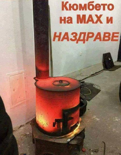

Vaatleme lähemalt terasest keha värvuse muutumist kuumutamisel. Kui
rauast või terasest ese (näiteks saunaahi) on jahedam kui 730 °C, kiirgab ta
ainult soojust ja on sama värvi mis külmalt. Kõrgema temperatuurini kuumutatud terasest keha värvused on antud järgnevas tabelis:
Terasest eseme temperatuur (°C) Värvus
730–770 küpse kirsi värvi
770–800 kirsipunane
800–830 hele kirsipunane
830–900 helepunane
900–1050 oranž
1050–1150 tumekollane
1150–1250 helekollane
1250–1300 valge
Julgen pakkuda, et selle ahju temperatuur on üle 700 kraadi, ehk 10 korda rohkem kui korstnapühkija poolt eeskujuks seatud 70 kraadi. Mida see Wagner pakub ;)
