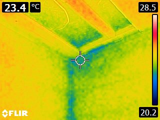

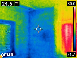

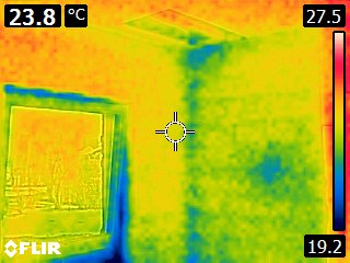

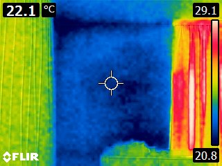

Kuna termokaamera pole teab mis sõber, siis arvata oli, et ise midagi ei leia.
Esimese korruse seinad:
Teise korruse sein:
