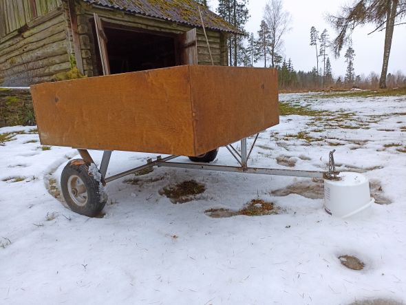

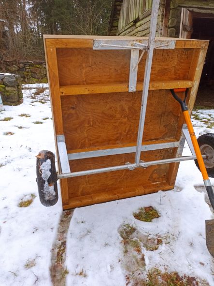

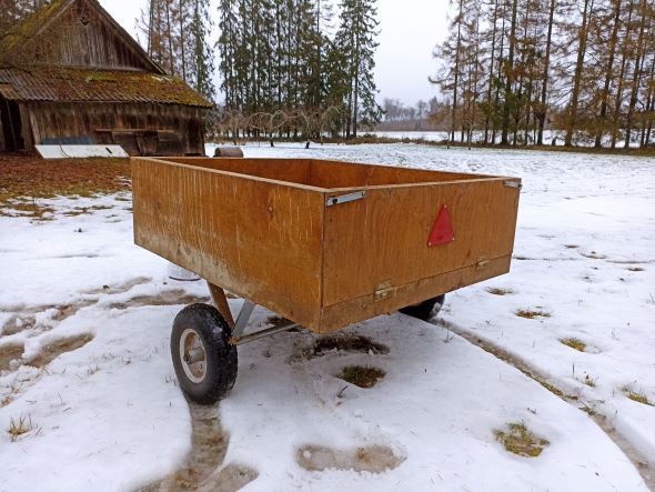

Urmas kirjutas: 15 Dets 2021, 00:27 Kuna pean homme nagunii korraks maale minema ja on meeles, siis võin oma lihtsat käru pildistada. Ehk kellegil tuleb tahtmine sarnane järgi teha.
Sai maal käidud ja pildistatud. Sellele käru on peale laotud ca 200kg.

Teemas on "praktikud" ja "teoreetikud", algatajale nõu "andmine" on teisejärguline. Urmase käru kannatab ilmselgelt 300kg, pildi järgi. Murukas toimetab sellega vabalt, tehtud ta ju "ilmselt?" poekärude eeskujul. Minule ta ei kõlbaks vajadusi arvestades: kõrge. Vean ka puulõhkujat enda omaga, suurte ca 30cm ratastega ehk ja kaalu kah saja alla, mina teda üksi sinna ei saaks lihtsalt. Käru ette astudes läheks tiisel kõveraks puulõhkujat sikutades. Pildi järgi tundub ka laiem murukast? (see võib vabalt petlik olla). Igaüks teeb-ostab vastavalt enda vajadustele. Kas Dacia teh passis on haagise osa täitmata? Viimasel on minu teada tootja andmed lubatud võimaluste kohta...kasutusjuhendi osas ei oska kommenteerida-puudub võrdlusmaterjal aga eelmise sajandi vw-itel on küll lubatud käru auto külge panna tehnilise passi ja kasutusjuhendi järgi. Teatud piirini... need on mul olemas(olid).
Re: Väike aiatraktor aka motoplokk
Postitatud: 19 Dets 2021, 19:01
Postitas Urmas
Alexy kirjutas: 19 Dets 2021, 17:09 Teemas on "praktikud" ja "teoreetikud", algatajale nõu "andmine" on teisejärguline.
Miks teisejärguline? Äkki tulevad algajale ka helged uitmõtted kui veel kirjeldada, et asja isetegemine ei olegi nii hull ettevõtmine. Umbes nagu mul poes murutraktorite järelkärusid ja nende hinda vaadates.
Alexy kirjutas: 19 Dets 2021, 17:09 Urmase käru kannatab ilmselgelt 300kg, pildi järgi. Murukas toimetab sellega vabalt, tehtud ta ju "ilmselt?" poekärude eeskujul.

Alexy kirjutas: 19 Dets 2021, 17:09 Minule ta ei kõlbaks vajadusi arvestades: kõrge. ... Pildi järgi tundub ka laiem murukast? (see võib vabalt petlik olla).
Oleks võinud veidi madalam olla. On jah veidi laiem, sest tahtsin neid kipsplaadi alustel olevaid prusse täispikkuses ära kasutada. Kasti mõõtmed peaksid olema vist 120x100x30cm. Ahju-pliidi- või saunapuude vedamisel panen otstesse kaikad püsti ja tekib veel 1,5x kuhil käru kasti kõrgusest.
