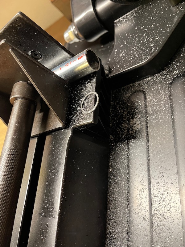

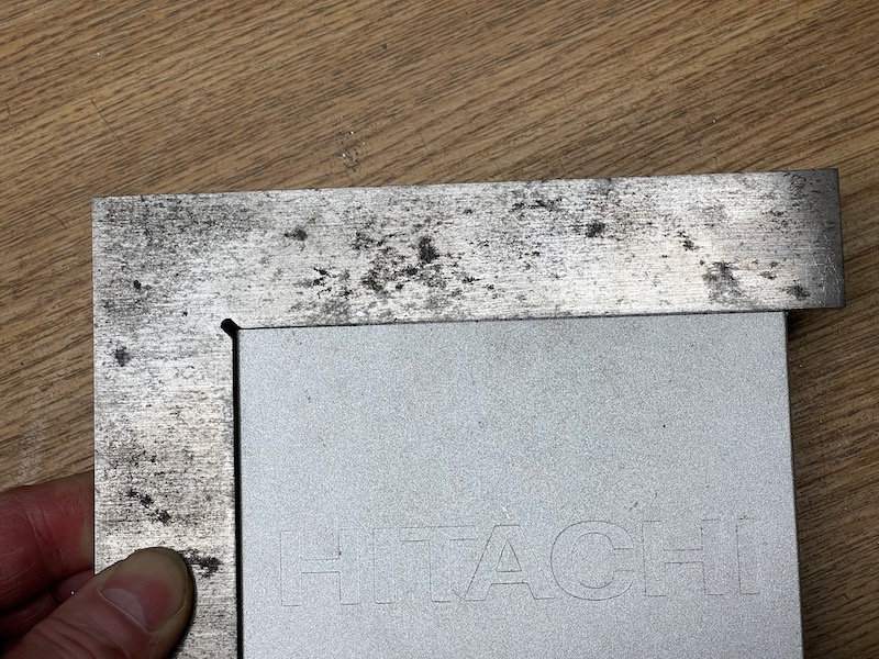

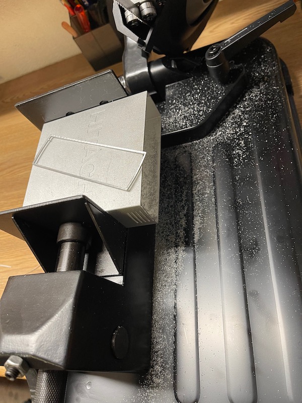

Esimesel pildil siis 18 mm teraspress torust lõigatud "seib" ja järgmistel 118 x 35 mm ristlõikega alumiiniumist seadmekarp. Vinkliga visuaalselt hinnates on ideaalselt risti ja sirge.
Mõõtsin ka supleriga karbist äralõigatud riba paksust alt ja ülevalt, vahe on 0.15mm ehk niipalju jookseb 35mm karbi paksuse (e. kõrguse) kohta vertikaalsuunas kaldu. Viimane võib vabalt ka detaili fikseerimise puudujääk või käega saeraami kusagile poole surumise teema olla. Jah, ma tean, et saag peab oma raskusega vajuma, aga lülitit tuleb käega kinni hoida ja paratamatult võid selle käigus saagi veidi nügida.
Kokkuvõttes minu jaoks täiesti piisav täpsus ja saag teeb seda, mille jaoks ma selle ostsin.
Toruotsad jäävad ka ilusad ja faasimiseks piisab kergest pöördest faasilõikuriga. Seda käsitsi keeratavat torulõikurit, mis paksenduse sisse muljub, ei taha enam nähagi.

Teraspressi lõikamisest veel: ostetud lintsaag teeb oma tööd suurepäraselt. Täpselt, kiirelt ja kerge vaevaga.
Üks asi, millele ma enne ei osanud tähelepanu pöörata - ümber toru keeratav rullidega lõikur vajab rullidele toetuspinda ehk äralõigatav jääk peab olema vähemalt paari sentimeetri pikkune. Kui olemasolevat torujuppi on vaja sobitamise käigus nt. 5 millimeetri võrra lühemaks teha, siis rull-lõikuriga seda teha ei saa. Saega võid maha võtta ka millimeetri.
