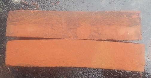

Illustratsiooniks pilt telliskividest, mis on olemuslikult analoogsed. Võibolla need kõnelevad millestki kaudselt ka selle teemaga seonduvalt.
