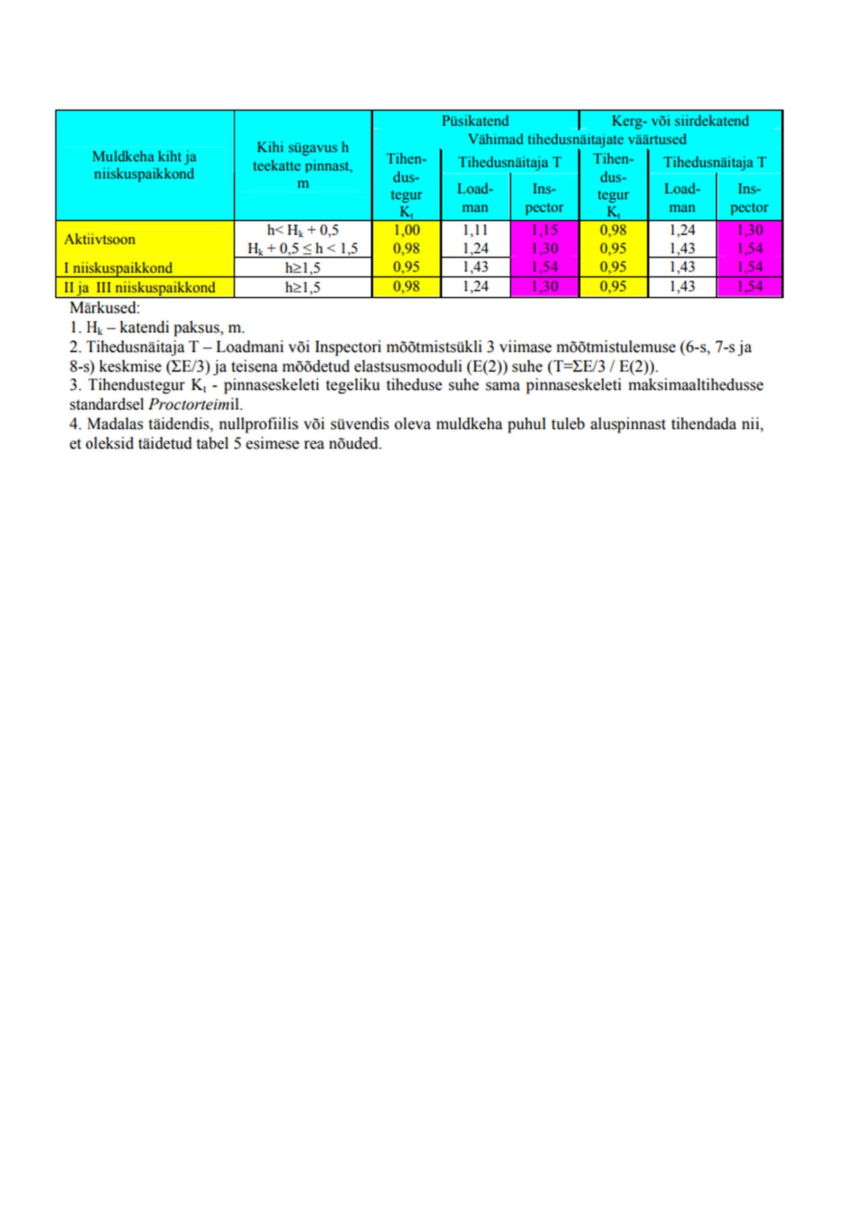

100 MPa eramu alla on liig...
Näide:

Re: Ettepanek
Teostan mõõdupunktist kolm mõõtmist. E1 = nende kolme näidu aritmeetiline keskmine.
Elastsusmoodul E(2) on teise mõõdukorra näit.
Tihedusnäitaja T = E1/E(2)
Ja T peab olema tabeli esimeses reas olevast suurem või võrdne.
Kas nii?
EH.INS.
Postitusi: 4241
Liitunud: 29 Juul 2024, 10:56
On tänatud: 96 korda
Re: Ettepanek
Panin ju tabeli...
Kõik näitajad arvutatakse mitte pole nö üheselt võetavad...
Ja nendega tegelevad geotehnikud / konstruktorid
PS
Igale geotehnikule on mõistetav see mida kirja panin
Ei eeldagi, et nö iseehitaja peab kõike mõistma

Re: Ettepanek
EH.INS. kirjutas: 20 Jaan 2025, 16:38 Panin ju tabeli...
see tabel kirjutas: ...teisena mõõdetud elastsusmooduli...
Kas arvutatud või mõõdetud?
EH.INS. kirjutas: 20 Jaan 2025, 16:38 Igale geotehnikule on mõistetav see mida kirja panin
Siin on mitu asja segi aetud. Pädevad teedeinsenerid ja geotehnikud saavad aru, milles viga.

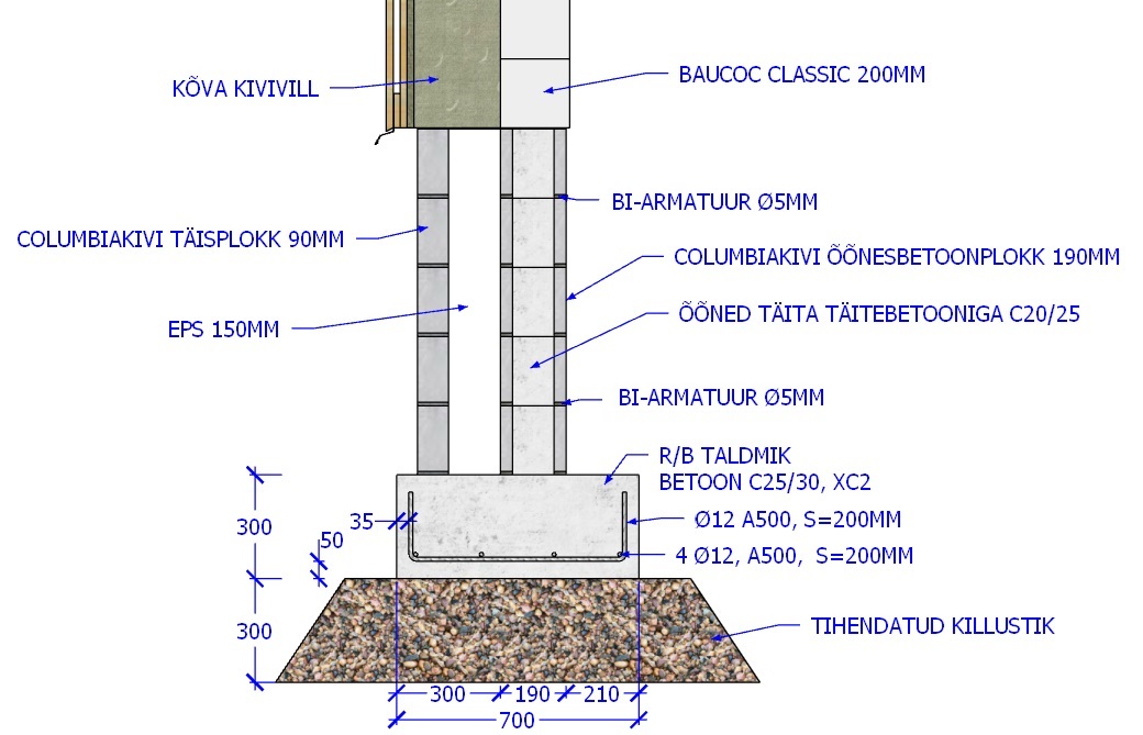

Re: Ettepanek
Suhteliselt kerge elamu projektis kohatud, et vundamendi taldmikule näidatud rangid Ø12mm B500B või A500, s=200mm.
Tundub kõvasti üleliia olevat. Arvan piisavat Ø6mm ja pigem olgu pehmem teras, et oleks lihtsam väänata.
Ei usu, et elamu puhul mõjuv koormus 200 mm kõrguse C25/30 tugevusega betoonist taldmiku jõuaks tihendatud killustikaluse peal pikuti lõhki murda. Isegi kui all on märg ja aegajalt leonduv savi ehk nõrk pinnas ja taldmik peaks olema seetõttu 700mm laiusega.
Tegemist ei ole ju pilvelõhkujaga.
Kas minu sisetunne valetab?
Joonistasin ka illustratsiooniks pildi ühes projektis olnud variandist, kus taldmiku kõrgus oli koguni 300mm, ja rangid, nagu ülal mainitud:

Re: Ettepanek
Antud vund taldmikul sisuliselt puudub paindemoment...
Jah - armatuur on vajalik kuid vaid nö sidearmatuuririna...
