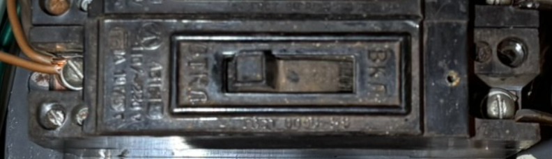

Probleemi algpõhjuseks pinisev lüliti, mille tõttu üks liin majas hetkel välja lülitatud. Ainus võimalus hetkel ise panna ja proovida sertifitseeritud tegelastega uuesti, kas keegi neist saab üle vaadata ja heakskiidu anda.

Pinises koormusest täiesti sõltumatult, proovisin koormusega ja ilma. Lisaks ka ei pinisenud alati, vahel ei hakanud koormusegagi pinisema ja vahel hakkas praktiliselt koormuseta. Hetkel ongi nii, et kui korraks hädavajalik el sinna liinile sisse lülitada, siis nii tehaksegi.
Algselt oligi tahtmine see katkine lüliti välja vahetada, aga selgus, et ei ole hea mõte ja vanu tüüpe kaitselüliteid enam ei toodeta, ülaltpoolt kommentaaridest võid lugeda kui viitsimist. Soovitus oli just panna uus kilp.

Ma ei hakka uuesti kordama, mida eespool kirjutasin, kuid 1-e rõhutan: Projekt ja sellele eelnev ülevaatus ja töökava. Sa sihid ikka paigaldise renoveerimise suunas ja siis kohalduvad kõik kehtivad nõuded.
Vaheta see nöökiv lüliti kaasaegsega, kui din-liistu ei viitsi sinna panna, kinnita lüliti nätsuga (ok nali, kuid püsib ka juhtmete või silikooni tilga otsas). Saad oma rikkele lahenduse. Keegi pole sul soovitanud hakata kilpi aretama, küülaline viitas just lülitite asendamisele.

Vanu kaitselüliteid võib tänapäevastega asendada. Ma ei näe siin mingit probleemi.

Lugesin algusepoole soovitustest just nii välja, et kõik tuleks välja vahetada, st sisuliselt uus kilp, aga ju siis sain valesti aru. Paar kuud tagasi minu kritseldatule ei pannud samuti keegi "kätt ette"
Et teise standardi kaitselüliti tohib vanasse kilpi panna, seda ei osanud arvata, ca 200€ väljaminek oleks jäänud tegemata.

Oma "teise standardi" kaitselüliti küsimuse võinuksid kohe esitada- mitte keegi tõenäoliselt ei taibanud, et selline küsimus üldse võinuks olla.

Re: Pinisev lülit
Vanal lülitil on teistsugune kinnitus võrreldes kaasaegse kinnnitusstandardiga.

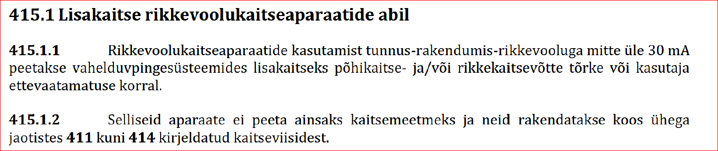

Kuidas Sa kaitsejuhi tarvitini vedamist ette kujutad olukorras, kus nt vannitoas olevasse kaitsesjuhiga PP-sse ühendatakse nt 2. ohutusklassi föön? Fööni kasutamise soovi korral seega ei tohiks RVK-d tolle liini peal kasutada, kuna "on regelementeeritud"? Või ei tohiks 2. ohutusklassi fööni kasutada, kui RVK on paigaldatud PP-d toitvale liinile!?
Teema algatajale. Paigalda julgelt RVK-d, sest isegi veel renoveerimata 2 juhtmega majaosas tõstavad nad ohutust, nt kui tumbast föönitaja või mobla laadija otsustab seda miskil x-põhjusel vannis teha. Või on siis fööni juhe või käepide katki, pole vaja vanni ronidagi, piisab märjast põrandast või valamukraani näppimisest. RVK päästab halvimast igal juhul, kaitsejuhi olemasolu või puudumine ei puhu sellises olukorras mingit pilli.

Palun selgitust, miks ei saa, või miks ei peaks rikkevoolukaitse toimima temale järgneva kahejuhtmelise tarbijaliini puhul, kui eesmärgiks on inimese (või ka looma, ütleme siis: elusolendi) kaitsmine?
Jätame isolatsiooni rikked praegu kõrvale, eks? Bürokraatia ka.

2. ohutusklassi seadmete kasutamine on kaasaegse elektripaigaldise RVK taga olevates ahelas keelatud, tahetakse praegu öelda. Ja samas RVK on nõutud kõigi tavakasutaja PP-de ees.
Ok, iroonia.

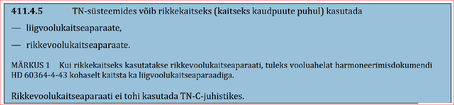

See sinine on küll natuke teises kontekstis, et ei lahutataks RVK-ga PEN juhti, kuid kontrollijad ei viitsi omale seda pointi selgeks teha ja lajatavad lihtsalt- kui on TNC, siis hoia RVK eemale. Ja voolu läbi inimese laskmine RVK rakendumiseks on 1 ja äärmuslik tema rakendumisviis. Teema autor minu arust korra jutustas, et tahab, et keegi ta supi eest allkirja annaks. Seega lihtsam on ikkagi viia lahku TNS-iks, mis on ju väga lihtne ning vedada see neetud kollaroheline sinna ära. Pealegi võib vannituba nõuda lisa PÜ-d (ka sinu veemõõtja konsooli teema, :) ).
Ja mis puudutab su vannitoa ja fööni poleemikat, siis vastav standardi 7 osa (kui juba lugeda siis 701, 702 mõlemaid) annab selleks väga hea võimaluse toita teda elektrilise eralduse kaudu (lubatud ainult 1 tarviti!). Puudutab küll reglemendi järgi tsooni 2 või sellest väljaspool, aga juhtme otsas ulatub ta sinu kirjelduse järgi isegi tsooni 0.
Samas fööni tarbitav mitu kW nõuab päris massiivset trafot ja selle isolatsioon peab olema tugevdatud, st igasugune ei sobi. Seega lihtsam on lollust mitte teha ja RVK tegelikult aitab muidugi (10 mA veel parem), kuid ma kirjutasin, kuidas reeglid nagu ette näevad.
