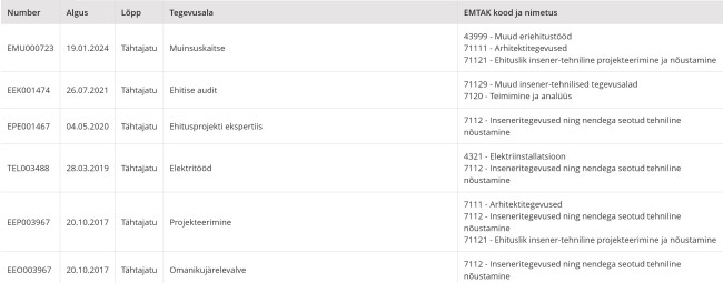

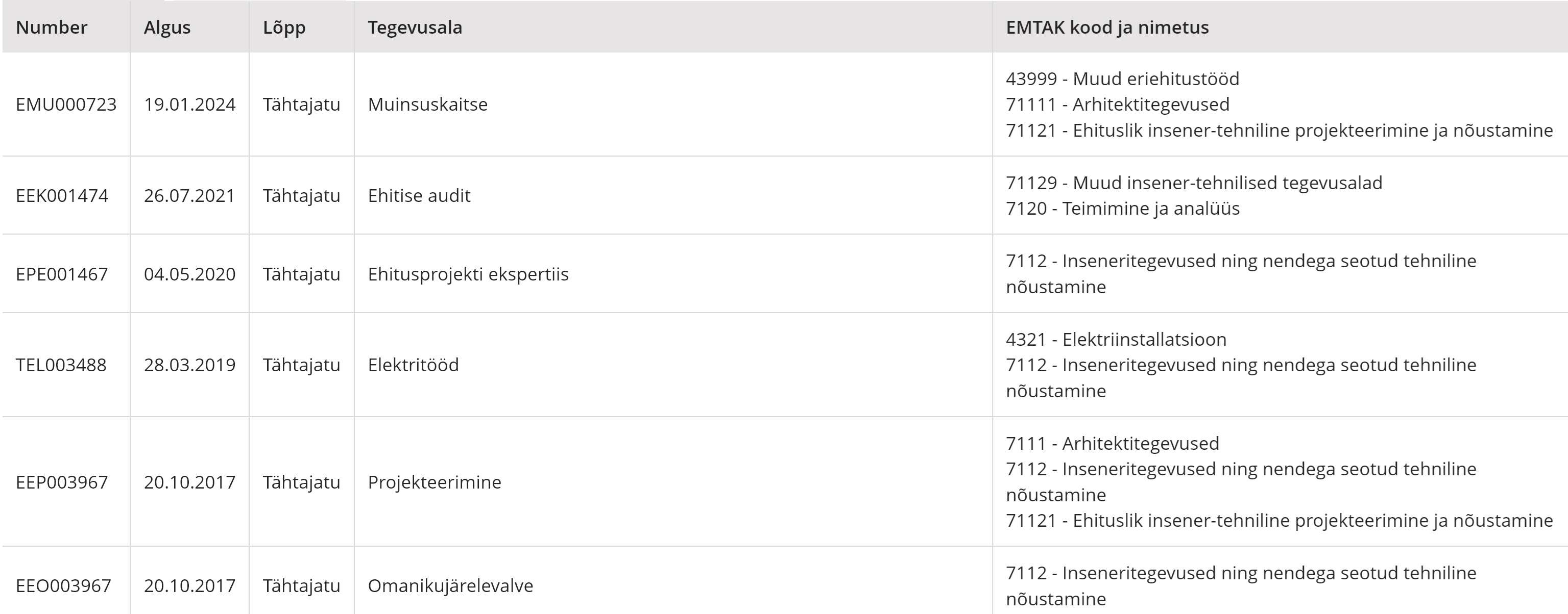

Ei sekku vaidlusse aga kommentaar: kindlasti pole tegemist päris konstruktoriga...
Postitusi: 2591
On tänanud: 73 korda
On tänatud: 136 korda
Re: Müürilati kinnitus
Väga huvitav.
Vaatasin huvi pärast üle.
Ettevõttel on järgnevad majandustegevusteated:
rst

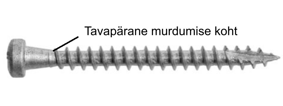

Saan aru, et mu jutt kipub mõnikord kiirustades veidi arusaamatu olla. Panen paremini aru saamiseks pildi kruvist ka:
Pilt räägib ehk rohkem kui tekst.

vuuk kirjutas: 12 Nov 2025, 11:49 Saan aru, et mu jutt kipub mõnikord kiirustades veidi arusaamatu olla. Panen paremini aru saamiseks pildi kruvist ka:
Pole hullu, juhtub ka kõige paremates peredes. :) Aga siiski oleks sulle küsimus- kas pildil osutatud nurga-/nurgikukruvi tavapärasest murdumiskohast murdumine on olnud tihti ka reaalsel kasutusel? Asi selles, et mul ei ole ja seepärast olen isegi seal, kus võiks kasutada nn tavalisi kruvisid, eelistanud kasutada neid spets nurgiku kruvisid. On olnud korduvalt juhuseid, kus tollist lauda kinnitades peitpeaga kruvi murdub keerme juurest. Nurgiku kruvidega mul sellist kogemust ei ole olnud.

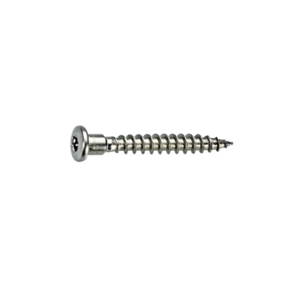

Koonuspinnaga kruvid ei olegi õiged nurgikukruvid ja suvalt sisse keeratud kruvi töötab juba koonust sisse keerates korduvalt paindele ning need ongi ainult "traageldamiseks".
Silindrilise kandepinnaga kruvi, mis istub täpselt avasse töötab koonusest erinevalt, lõikele.

Murdumise seisukohalt ei ole vahet, millise kujuga on nurgakruvi pea taga olev ist, kas veidi algusest koonuse või täiesti silindrilise. Küll aga on suur vahe istu kujul kruvi sisse keeramisel. Ma isegi arvan, et kergelt koonuse mõte on see, et kruvi saaks sisse kruvimisel vähem koormust, oleks lihtsamini sisse keeratav.
Ja muide nael on üldse 4 mm läbimõõduga ehk augus 1 mm väiksem ja naelte peade lähedal on väike koonuse kujuline ist. Need silindrilise istuga kruvid on töö tegemise seisukohalt kõige halvemad.
Asi selles, et maja ehitamise puhul ei ole tegu raketi, lennuki, traktori või auto ehitamisega.
Näiteks kardaani poltide või analoogsete kinnituste juures ma näen sellel ülitäpsel istul mõtet. Polti sisse keerates saad ja peabki hoidma polti täpselt tsentreeritult ja otse, et poldi täpselt pea. pesasse veaks.
Pannes näiteks istuga poldi asemel tavalise, siis see on varsti lahti. Masinatel on tegu vibratsiooniga ja dünaamiliste koormustega - seal on sellel ülitäpse istu põhimõttel tõesti mõte sees. Maja ei ole rakett, auto ega traktor. Pole mõtet üle teoretiseerida. Pealegi, mitte ükski tootja ei ole oma juhendites ära toonud, et koonja istuga kruvid on vaid "traageldamiseks" ning silindrilise istuga lõplikuks kinnitamiseks.
See pildil toodud koonuse kujulise istuga kruvi (näiteks ESSVE omad on samuti sellised) on minu isikliku arvamuse seisukohalt pigem ehitamise lihtsuse seisukohalt täiustatud variant. Sisse keeramisel istu osa läheb sujuvamalt oma pesasse, ei saa seeläbi samavõrd koormust Ja olen kindel, et töötab paremini see ist oma pesas, kui läheb korralikult lõpuni. Nende silindriliste sisse laskmisel on olnud tihti igavene jama, Pead hoidma kruvi ülitäpselt otse ja augu suhtes tsentris. Kuna puit ei ole homogeenne, siis ikka kipub ära vedama. Pigem rikub kruvi peas oleva torxi või otsiku, kui kõik kruvid 100 % korralikult sisse saad.

vuuk kirjutas: 12 Nov 2025, 23:33 @ping, ära üle teoretiseeri!
Murdumise seisukohalt ei ole vahet, millise kujuga on nurgakruvi pea taga olev ist, kas veidi algusest koonuse või täiesti silindrilise. ....
Otsi netist Soome nurgikukinnitite (naelad, kruvid) sertifitseerimise ja katsetamise juhendid, siis seal on vahe koonuse ja silindri vahel selgesti näha.
Et koonus ei loksuks tuleb see kõvasti kinni keerata, millega antakse lisakoormus keermele aga silindriline kruvi keeratakse ainult pinna kontaktini, mis tagab tugevama vastupanu väljatõmbele.
Kui koonuse puhul tekib üks paine ja nael hakkab pikkijõu mõjul "välja voolama" või katkeb, siis silindrilises ühenduses peab kruvis tekkima kaks painde kohta.
Ja muide nael on üldse 4 mm läbimõõduga ehk augus 1 mm väiksem ja naelte peade lähedal on väike koonuse kujuline ist. Need silindrilise istuga kruvid on töö tegemise seisukohalt kõige halvemad. ....
Õigel teel oled, et tegu on lihtsustamisega (odavam omahind), sest koonust saab lihtsamalt suvalisse avasse keerata aga silindriliste kruvide jaoks peavad avad nurgikus olema õige suurusega, see tähendab suuremad kui koonusele vaja.
Ajas kestvat asja ise omale, teen ikkagi silindriliste kruvidega aga eks iga teenusepakkuja leiab ise omale sobiva põhjenduse valikuks.
