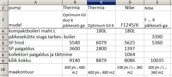

Ju see isiklikest kogemustest pärineb. Komistasin just oma 2013. kevade pakkumiste põhjal koostatud tabeli otsa:
Äärmistes veergudes on päikese toega süsteemid, sellest lõpuks loobusin. Keskmistes veergudes on võrreldavad 6kW seadmed. Thermia pump on veidi kallim ja paigaldus veidi kallim. Kokku pea 10%. Isegi kui lisada Nibe kontuuri hinnale 33% (100jm) juurde, jäi Thermia ikkagi 5% kallimaks.
